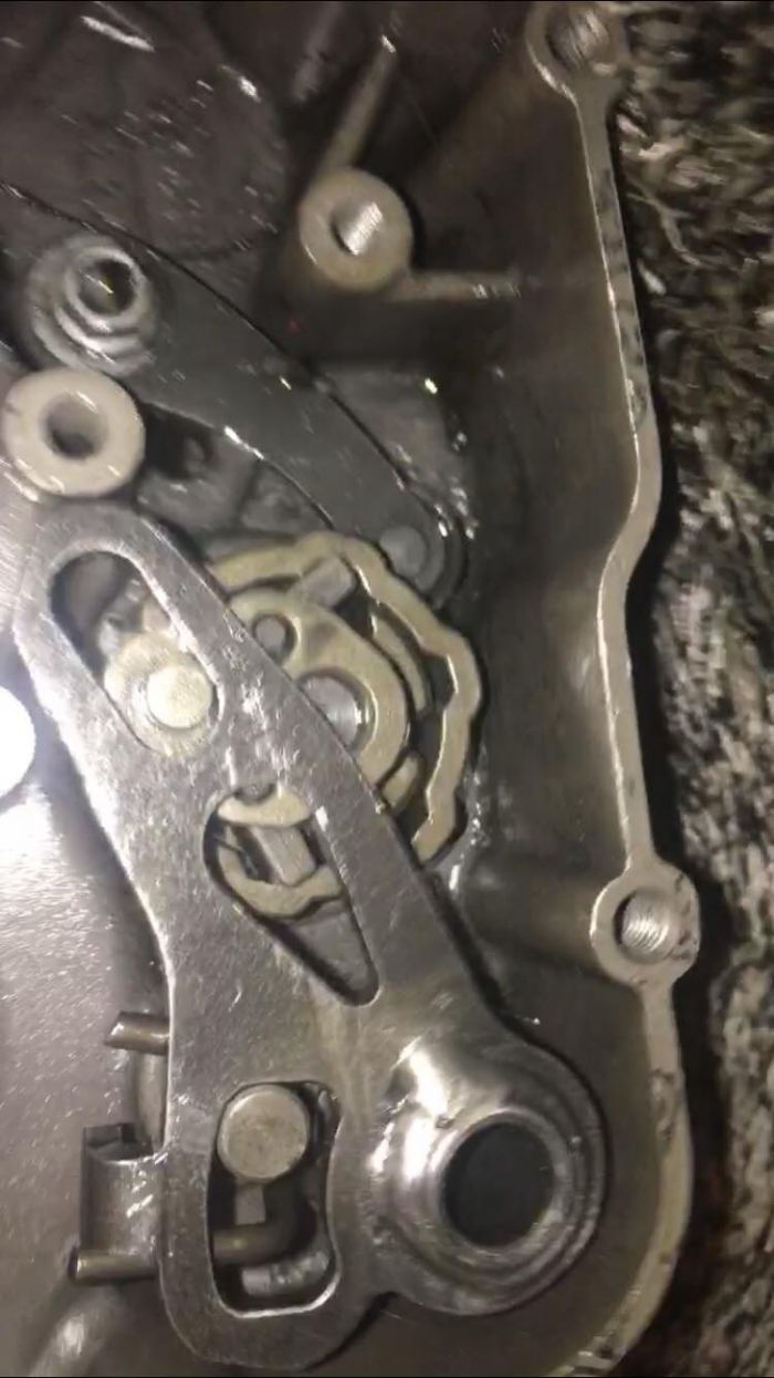

Bonjour j’ai un problème avec ma 200ktm quand je passe la 1er le sélecteur reste en bas je met la 2eme et sa reste en haut et impossible de passer la 3eme je vous mes les photo

Ressort de rappel de selecteur cassé.

Merci de ta reponse mes le ressort et pas casser

Probleme 200 sx

sa c'est quand je mettra 2eme sa reste en haut

jai mis une video regarder je suis obliger de pousser avec un tournevis pour que sa revienne

La raison la plus simple est un axe de sélecteur tordu.
C’est arrivé d’un coup ?
