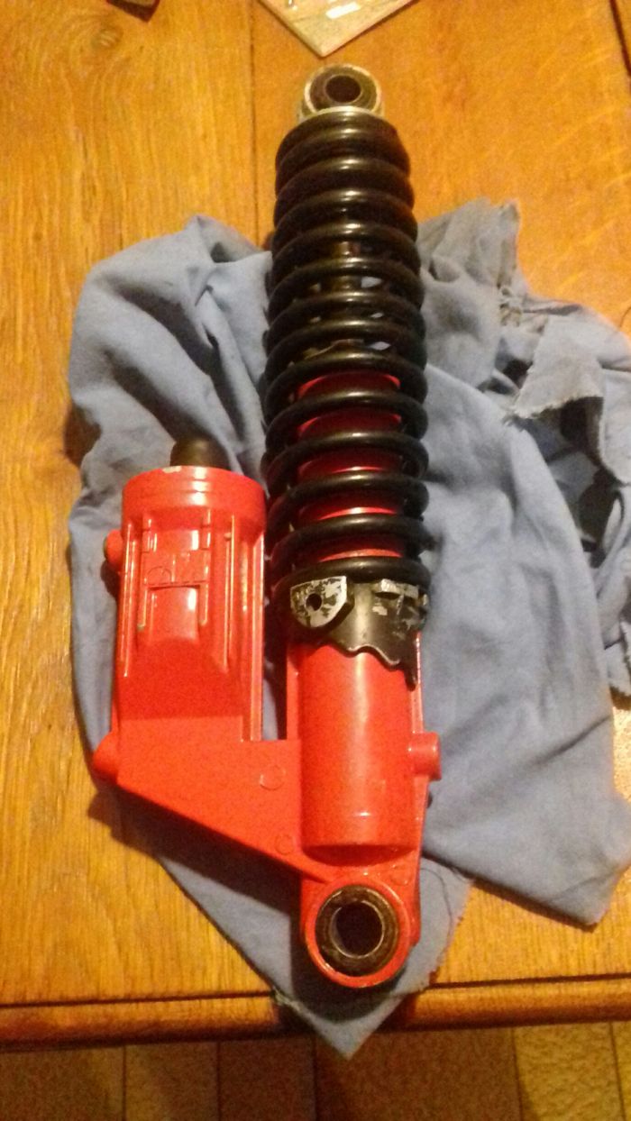

j'ai acheté a la bourse de replonges une paire en entraxe 310mm pour replacer les telesco de ma montesa 247 durs comme du bois et trop longs.

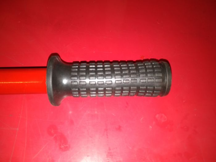

en fait, je n'arrive pas a les demonter. a sorir la tige du corps.
j'ose pas trop y tirer dessus, je ne vois pas de clips.

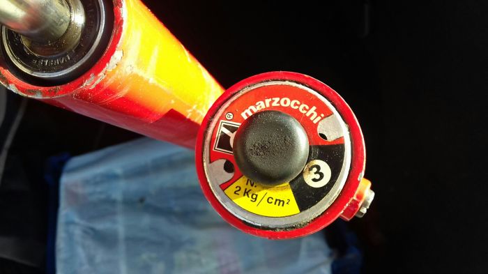

l'amorto est plutot un AG3.
Merci a tous.

ils sont en assez bon etat visuel, je les ai payé 20 euros.

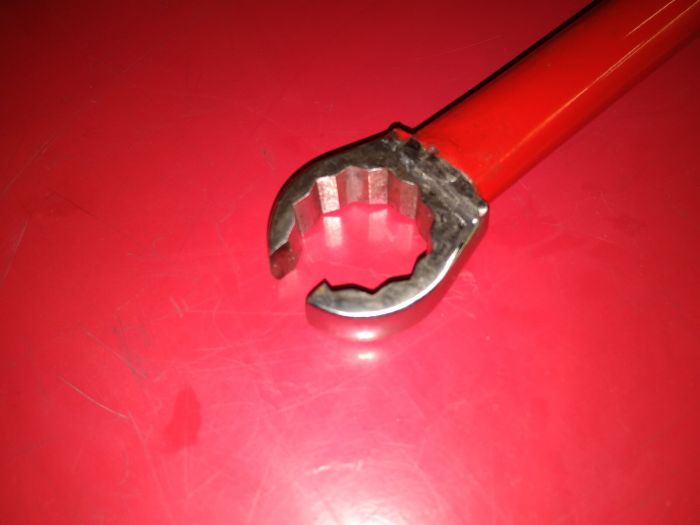

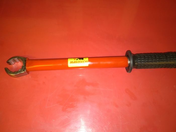

Pour éviter d'abîmer les pans de l'écrou, j'ai fais une clé. Une clé à œil refendu, un morceau de tube costaud et une poignée.  🙂  Ça va tout seul  😎

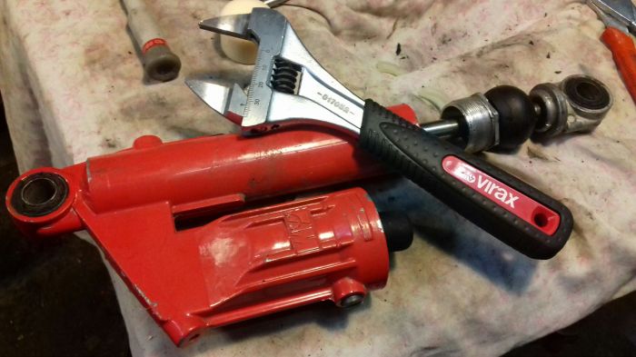

pas un AG3 ni AG4 vu le corp.
je pense également au strada.
Pour sortir la tige, petit mouvement en tirant sur la tige et ça sort. Pièces dispo chez UGO en Italie.

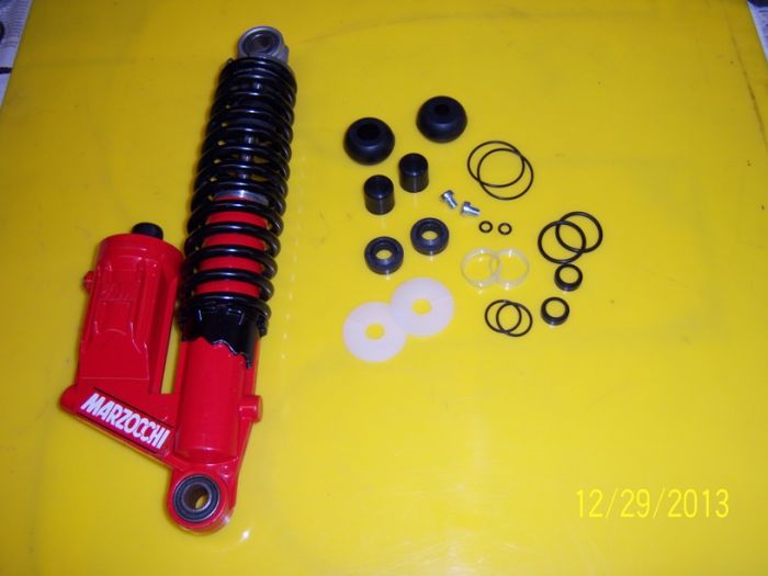

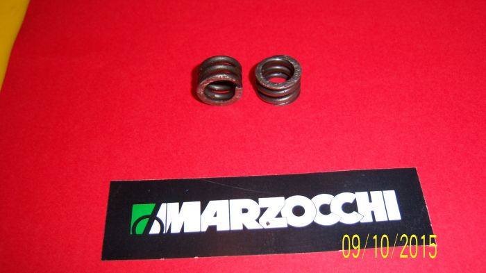

c'est sorti . les joints sont daubés ainsi que les ressorts de butées  smiley09
le 3 sur le dessus, ca correspond a la longueur, c'est pas des AG3 alors?

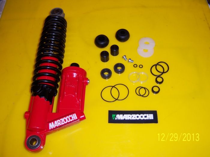

par contre, sur le kit de refection "starda" - c'est ecrit comme ca, il n'y a pas les ressorts de butée  smiley09

chez ugo , bonne nouvelle, y'a les ressort de butee qui sont explosés sur mes amortos. pour les kit de refection, il existe les AG strada 10mm et les AG rod 12mm qui ont la meme gueule que les miens. 10 et 12mm, c'est quoi, c'est le diametre de la tige?
