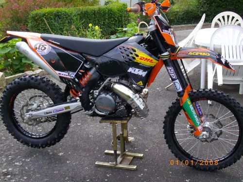

çi joint, une photo de ma moto d'usine !!!!.

entretien 400ktm 2009
VOICI DONC ME MOTO D'USINE.
Posté le 07-12-2008, à 18:27
Trés joli ta moto, c'est quelle année ??
1414 messages
Posté le 07-12-2008, à 18:45
C'est une 2008, avec un kit déco factcry 2009.
Je l'ai acchtée au mois de juillet,elle avait 250 kms.
Elle en totalise maintenant 1000.
