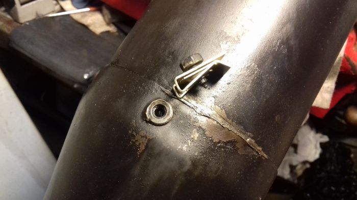

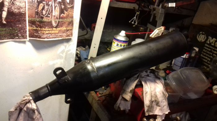

Le clip de l'aiguille de carbu s'est casse ce qui fait que j'ai pourri d'huile la mousse de mon silencieux et il fait pas mal de potin.
J'ai vire les 3 vis tole sur la circonference mais rien n'y fait . Est ce que des fois les inserts qui restent en place ne vont pas traverser aussi la partie longue du pot?
Si c'est le cas comment les retire t'on?
J'ai tape comme un sourd, meme avec le burin pneumatique, ben nib.
J'ai peur de tout arracher.
Salut
Tu arases à la lime pour voir a quoi ça ressemble.
Pas d'origine
Ressemble à un truc serti
Normalement un écrou soudé sous la tôle du gros tromblon
Pas d'origine
Moto(s) : AIM - 125 GS 1984 -
Le tromblon façon cheminée d usine - dixit Gilles Mallet lors du comparo des 125 enduros 82- est a virer , car bien trop lourd... Même si le moteur est plus souple avec. Le mien avait été rechargé, car des rivets pop étaient a la place des inserts, donc c est faisable.
C'est dommage, ca tient bien ce truc et j'ai peur de me retrouver avec les percages de diametre 8.
Qu'est ce que je pourrai y mettre apres
C'est vrai que c'est une enclume le truc, mais moins qu'un silencieux de dtmx

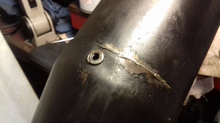

J'ai trouve ca, xa devrait le faire. Je rentre du garage, j'ai passe 2 plombes a essayer de l'ouvrir.
J'ai lime a la drehmel les tetes bien comme il faut et percer en augmentant le diametre.
J'ai arrete a 7. Mais que dalle, malgre des bons coups de darak, ca n'a pas voulu ceder. La purge.
Sur ma 82 il n était pas soude comme le tien semble l être....ceci explique cela. Le 83 est similaire au 82 si ce n est le positionnement des pattes de fixation. Mais rmf avait eu la très bonne idée vde remplacer cette lourde ferraille par un silencieux alu de même dimension, provenant de chez First .
Bonsoir a tous.
J'avais laisse tombe l'affaire car ca m'avait bien soule.
J'ai creuse aujourd'hui et il semble que les 2 elements emboites soient brasses en 4 points.
Si je les mets en tension avec des sangles et que je chauffe, est ce que la brasure doree fondera avant la tole du silencieux?
Est ce que je peux chauffer seulement avec une lampe a gaz ou faut il un chalumeau oxy acetylenique?
