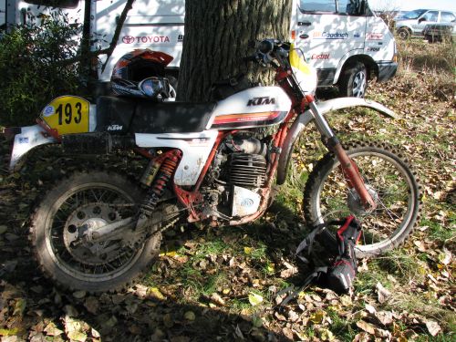

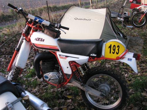

ah bon, ça peut pas se peindre durablement??? bin si, avec l'adresse et le produit dont je parle ci dessus, c'est sans soucis...regardez celui ci...fait depuis un an et demi
Photo en mai 2007 juste après mise en peinture et à l'enduro d'hier...pas une cloque.....
je sais donc de quoi je parle.....

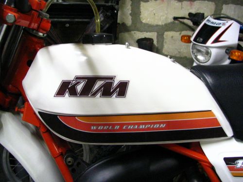

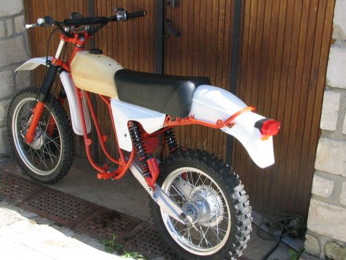

effectivement, ça marche, mais regarde ces photos...
avant après usage du CIF
et dessous, avant et après usage de RESTOM PLASTPRIM7000+peinture
reservoir
reservoir
Posté le 07-12-2008, à 17:37
suite donc avec traitement restom
reservoir
reservoir
