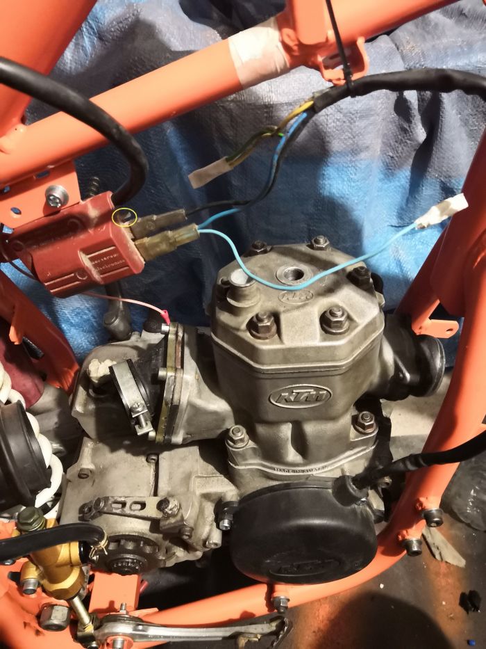

Je restaure une ktm gs 240 de 1985 transformé en version mx par l'ancien proprio.
J'ai difficilement une faible étincelle directement du fil de la bougie mais aucune étincelle avec la bougie qui est sans résistance et l'antiparasite 5k tout deux neuf et ok.
Avant démontage de la moto l'allumage fonctionnait encore , belle étincelle mais elle ne prenait pas ses tours surement du à mauvais calage de l'allumage.
J'ai tout démonté , tout nettoyé , repeint le cadre etc.
J'ai tout remonté, changé la clavette d'allumage bricolé qui faisait prendre du jeu au volant magnétique, plus de jeu et volant magnétique en butée, testé avec ou sans la nouvelle clavette et calé l'avance à l'allumage.
J'ai isolé le fil bleu de coupe circuit et ceux des éclairage devenue inutile.
Poncer la peinture au niveau de la fixation de la bobine d'allumage pour faire la masse et même rajouté une masse entre le moteur et le cadre (fil rose) toujours le même pb ?
Bobine et stator testé au multimètre , tous est ok (valeur constructeur).
Est-il possible de se servir d'un fil d'éclairage pour augmenter l'intensité de l'étincelle ?
PS: Avant il y avait un petit bout de faisceau Bidouillé qui se raccordé avec un domino qui utilisé le fil bleu, jaune et vert. Sans ce petit bout de faisceaux exactement même pb. Je ne l'ai plus smiley09
Merci
Est-ce que cette petite cosse entouré en jaune est utile ?

Hello,
la petite cosse entourée de jaune est la prise de compte-tours de certains modèles de routières genre  125 Sachs, Portal, Gauthier et autres Bultaco Métralla équipées du motoplat mini6 mais en tout état de cause, vire l'anti-parasite de 5K ohms, cette résistance est inutile, mets un bête capuchon de bougie caoutchouc genre tronçonneuse.
Il n'est pas impossible non plus que ton motoplat soit en fin de vie, l'as tu testé?

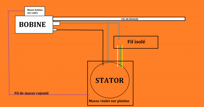

Après avoir sablé la platine d'allumage, les vis et mis la masse directement sur celle-ci,
toujours le même pb, j'arrive à obtenir un étincelle correct à partir du fil de bougie 1 fois sur 4, aucune étincelle à la bougie, malgré une bougie et antiparasite non résistif.
J'ai l'impression que le coupe circuit et toujours actif.

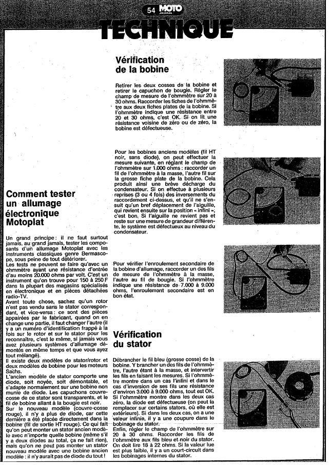

Bobine :
Petite cosse et grosse cosse = 23.3 ohm
Fil de bougie et masse bobine = 6.2 kilo ohm
Stator:
Fil noir et blanc = 226 ohm
Fil noir et vert = 224 ohm
Fil noir et jaune = 224 ohm
Fil noir et bleu 20.5 ohm
Tous est dans les valeurs constructeur

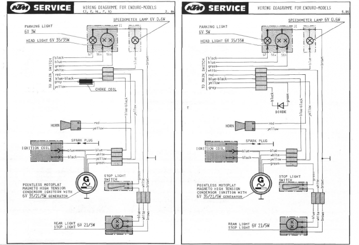

j'ai monté l'allumage le plus simplement possible sans coupe circuit, schéma :
PB Allumage MOTOPLAT ? KTM GS 240 1985
schéma ktm gs 240 d'origine, je ne sais pas lequel des deux:

mhhh alors là, plus simple comme montage, ça n'existe pas! je ne vois vraiment pas d'où peut venir le soucis, les valeurs semblent bonnes sauf que tu a 6.2 K Ohm et que le test dit entre 7 et 9 k ohm.
As tu essayé de voir si ton volant ne frotte pas sur le faisceau quand il tourne?
