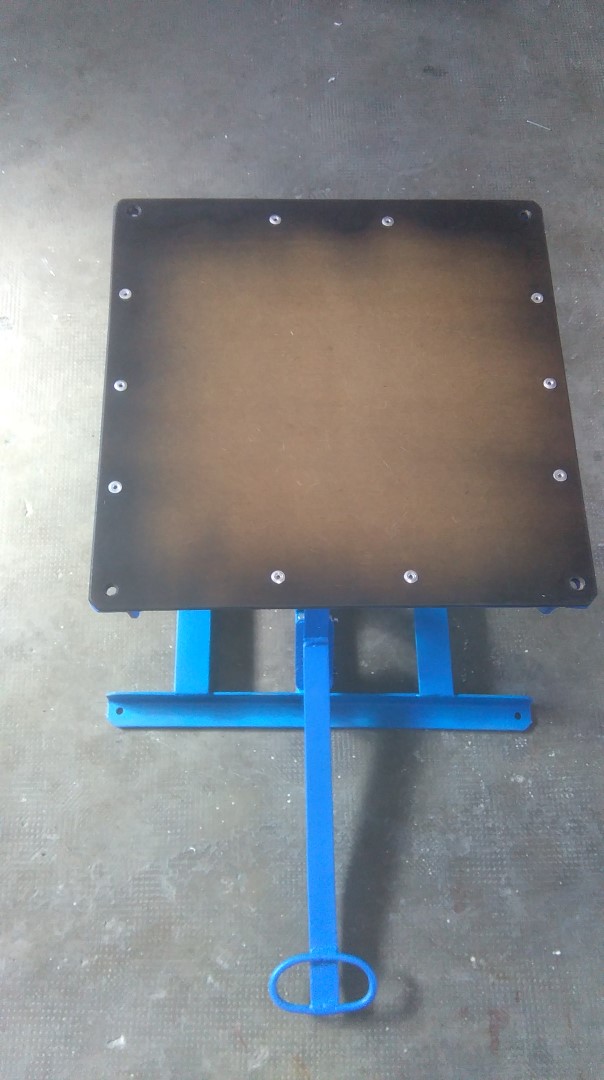

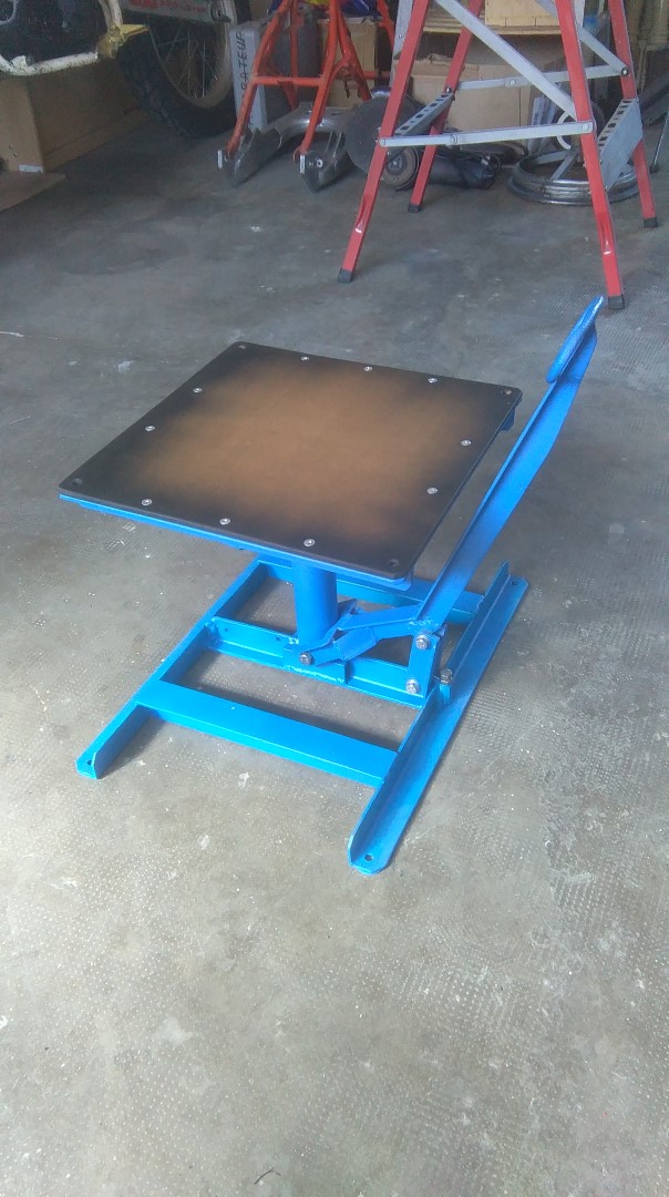

De la vieille ferraille, plein le jardin, piquets, supports de linge, barrières...
Je ne sais pas jeter, enfin difficilement.  😳
Ça existe tout fait, pas cher (- de 40€).
Alors pourquoi se faire chier la biiip?
Pour réapprendre à souder et pour le faire à ma sauce.
La bête est lourde et massive:  🙂

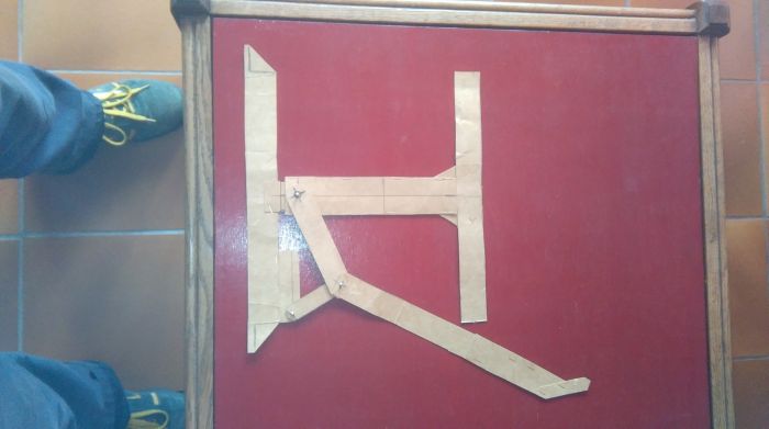

L'épure:
Lève moto FSM - Le fameux DIY des english mais en français!

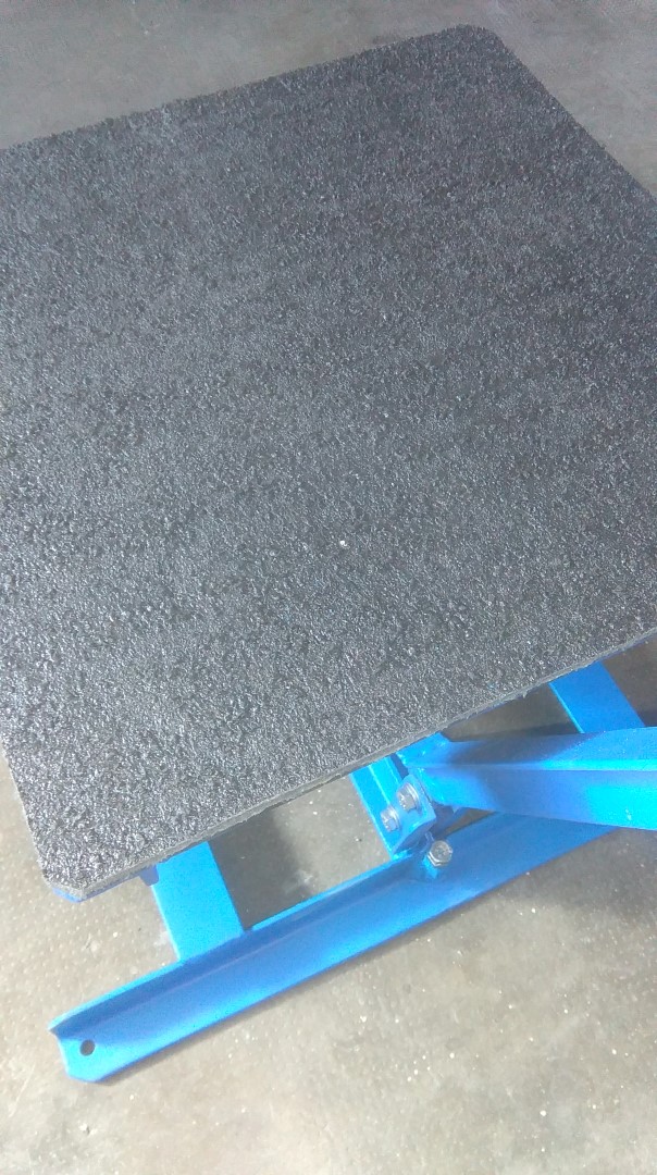

Morceau de tapis d'Évasion

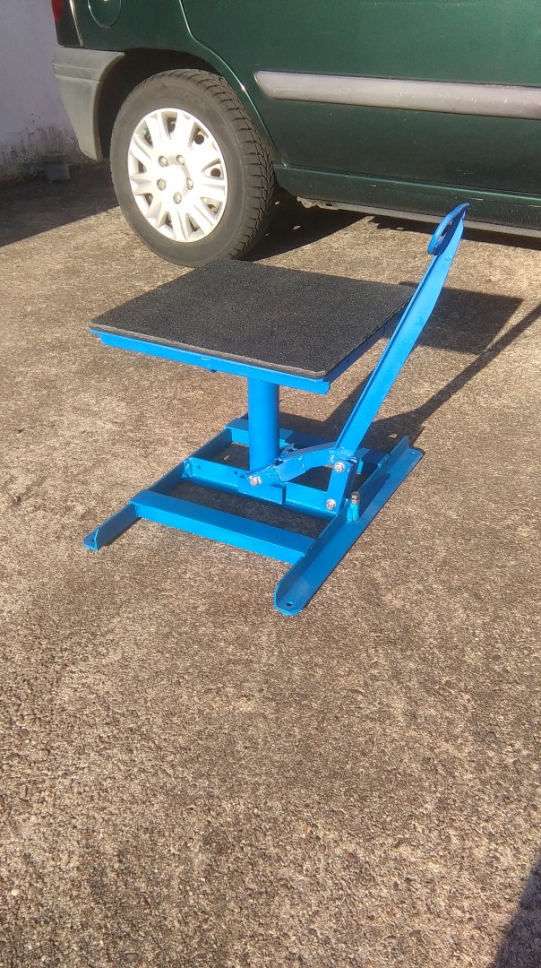

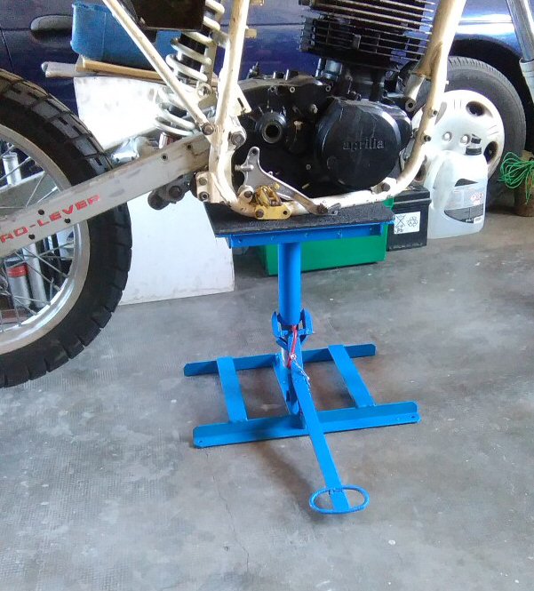

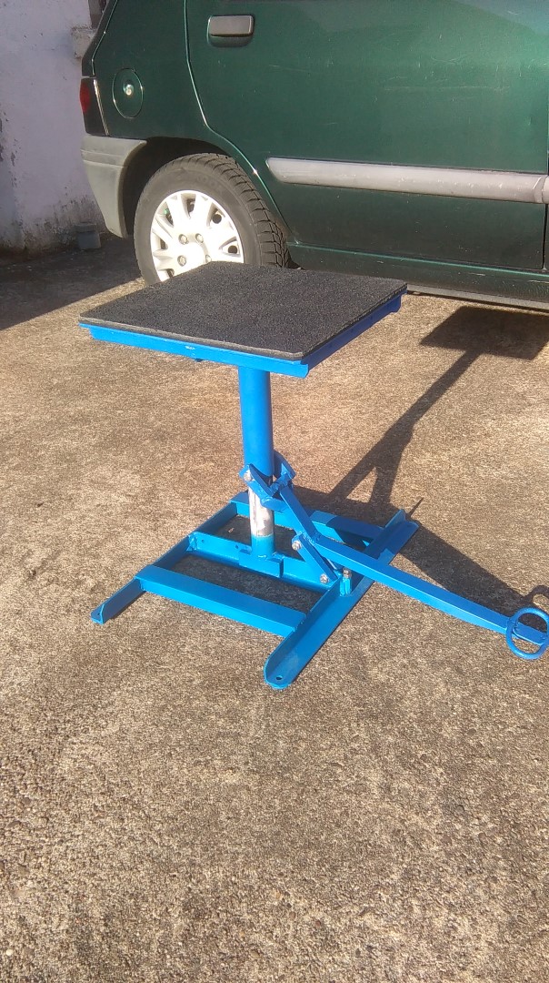

Position basse 32cms
Position haute 48cms

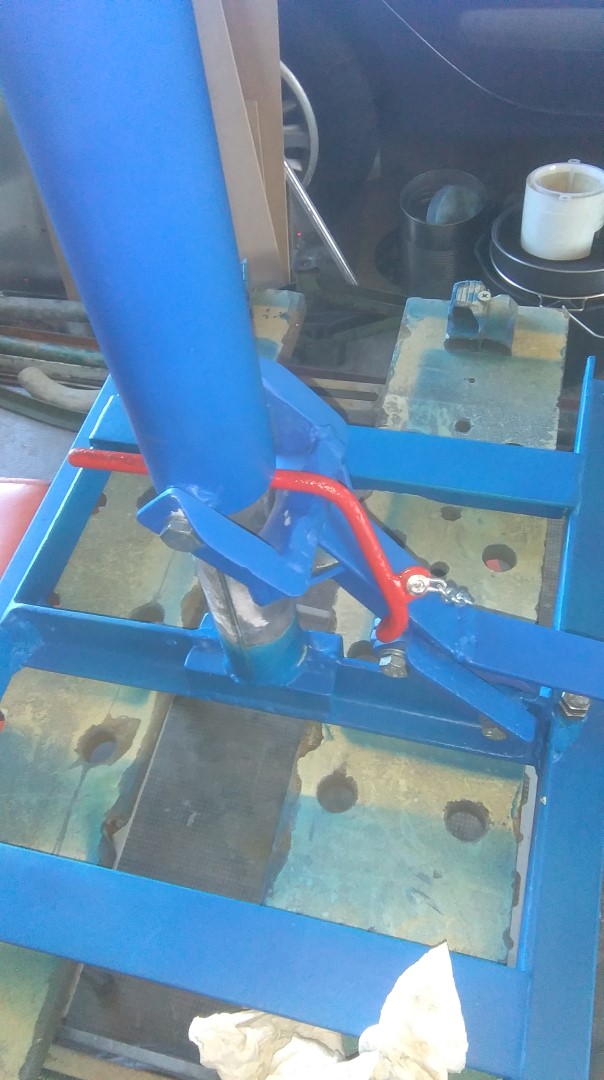

Goupille de sécurité:

Bon ça, c'était à fin aout 2018.
Depuis, j'ai apporté une petite modif... 🙂

Posté le 06-07-2019, à 22:43

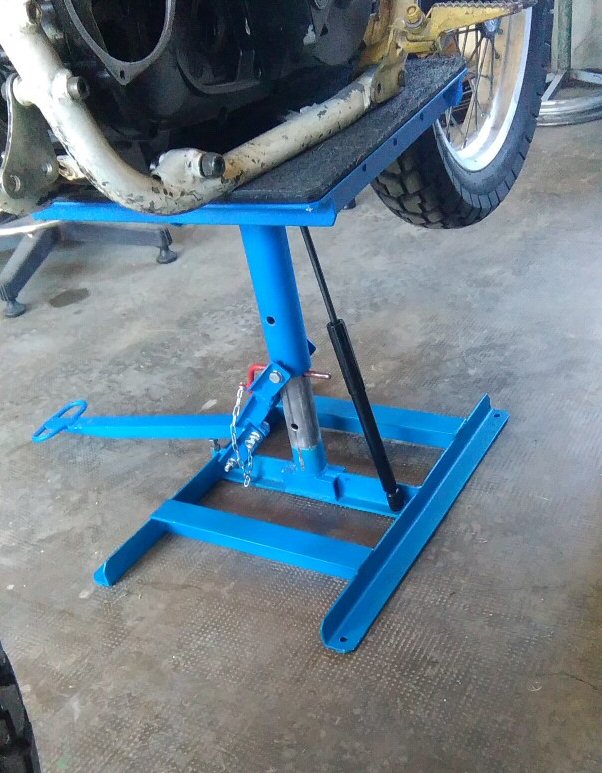

Ayé,  🙂
À la descente de Bertha, du piédestal, on se prenait un méchant retour de ...levier.
Problème résolu par l'adjonction d'un amortisseur.  :)
Je n'ai rien inventé, j'ai vu ça sur la toile.
Si j'avais trouvé le site ci-dessous, l'année dernière, je pense que j'aurais copié le lève-moto complet. Il est vraiment bien foutu, il y a même un réglage de hauteur. Mais manque l'amorto.
