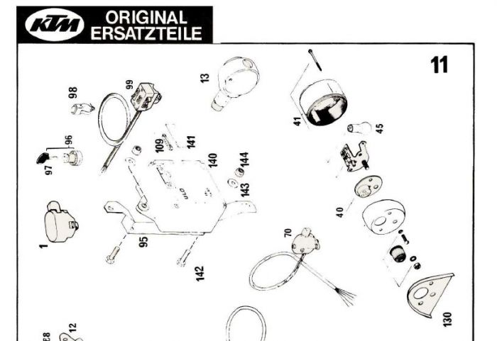

Je ne sais pas si ça faisait partie de la dotation française ... Cette machine pouvait être équipée de clignotants.
Clignotant GS6 240 77 ?

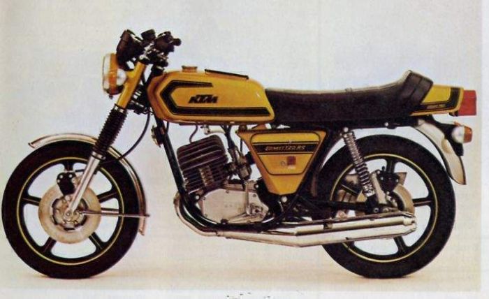

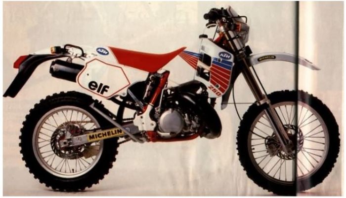

clairement et je suis catégorique, le 240 GS77 n'a pas été homologué en France avec des clignotants. Je dois avoir le barré rouge de ma 78 et c'était comme ça. Les premières KTM GS homologuées avec clignos ont été les 240 GS 1990 et je ne compte pas la 125 Comet RS de 76
