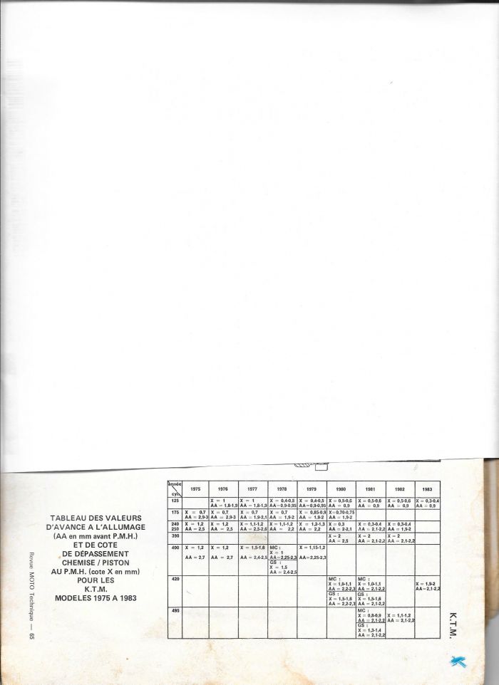

Posté le 04-08-2019, à 10:53
Salut Fred
réglages tout pareils que toi sur ma 77 , et ce sont ceux préconisés par KTM , sauf pour l'avance à l'allumage : c'est préconisé 2.5 / 2.6 .
Tiens , voilà le tableau récap pour la cote X et l'AA pour tous les modèles entre 75 et 83 ( tiré de la RMT 48 ).
GS 250 77 : Reglage carburation
   Pour les réglages carbu , tu as mille fois raison , c'est un peu la m.... , il faut effectivement oter l'échappement pour basculer le carbu et pouvoir changer les gicleurs ...

Posté le 04-08-2019, à 13:11
Merci Étienne.
Je pars justement en balade cet après-midi ... Je viens de changer l'avance à 2.55, je verrai si ça change quelque chose.

Posté le 05-08-2019, à 19:33
Le changement  de l'avance n'a rien donné de mieux.
