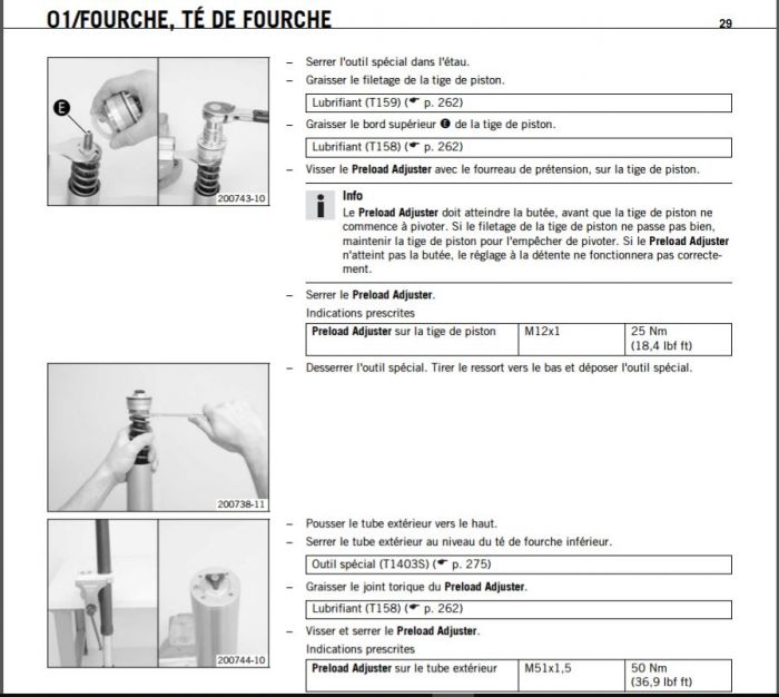

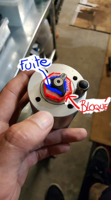

Après avoir fait l’entretien, au moment du remontage, l'écrou de Précharge est bloqué, je ne peux pas faire de réglage dessus ...
à l'étape d'avant j'ai respecté les couples, 25NM sur le Preload pour le verouiller à la tige du Piston, Puis 50Nm avec l'outil à ergot pour verrouiller le tout sur le tube.
En posant la fourche retournée je me suis rendu compte d'une fuite au niveau du réglage de la détente,
ça pour le coup je ne sais pas si c'est normal ?
Est ce que vous auriez une solution pour débloquer la vis ? Même la fourche bloquée parfaitement impossible de la faire bouger, je commence a endommager l’écrou... Ou je commande un bouchon complet :|
Ou est ce que tout simplement cette vis n'est pas censé bouger, et c'est un erreur sur la revue technique qui me dit de faire ?

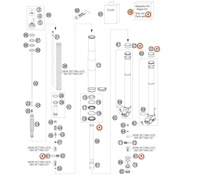

Merci pour vos réponses, Freduro tu parles de la tige N°30 ? J'ai redémonté la partie supérieure pour voir d'ou venait le problème, cette tige coulissait correctement dans son emplacement, je ne vois pas trop comment elle pourrait être sortie de son guide, je vais voir pour tout ressortir, mais si elle n'était pas en place elle doit etre pulverisée après avoir prit 25NM, pourant je n'ai pas rencontré de soucis au moment du remontage, juste le piston qui tournait un peu sur la fin, je l'ai décalé légerement sur le coté pour le bloquer au moment de revisser le bouchon de compression.

Pas la tige 30.
Sous le bouchon, quand tu agis sur l'écrou de réglage de la précontrainte, il y a un piston ( pas visible sur la vue éclatée) qui monte ou descend selon le réglage que tu veux appliquer. Si ce piston est sorti de ses guides, il se bloque.

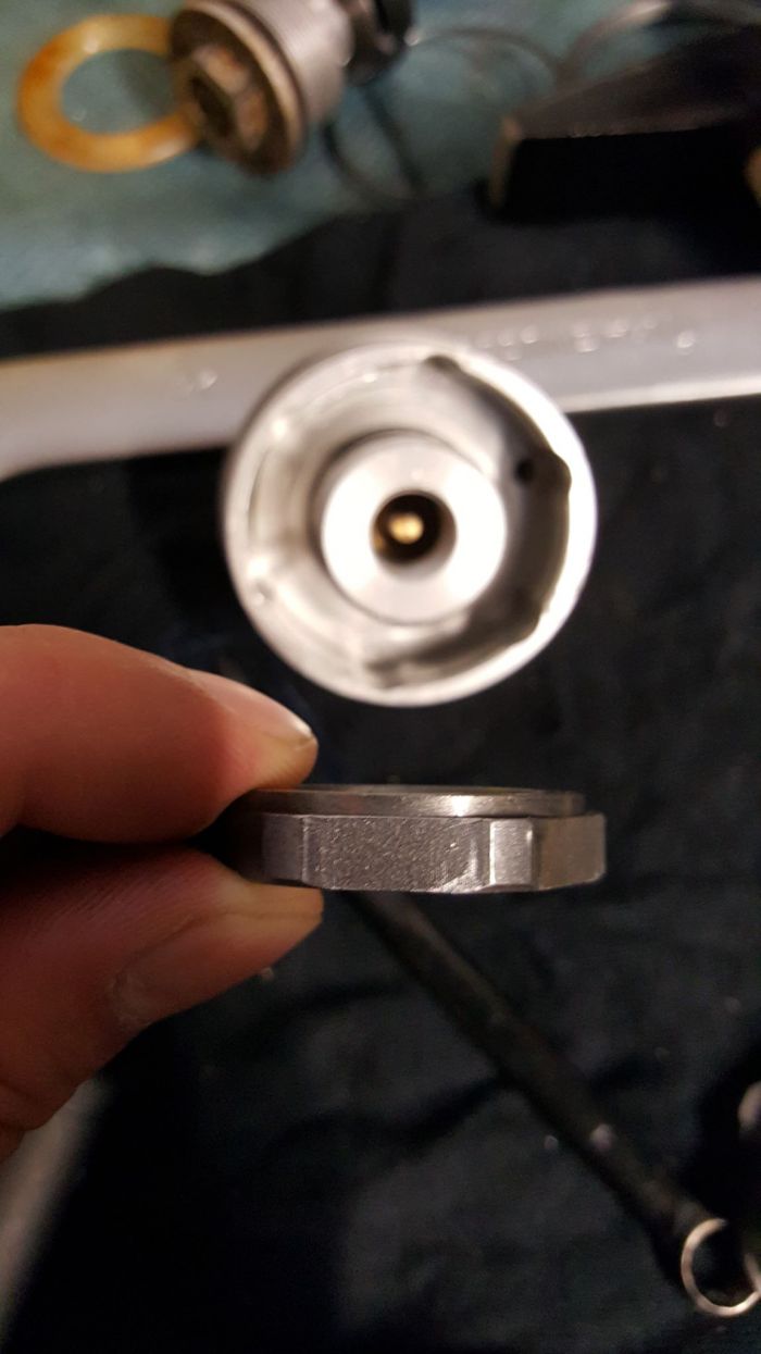

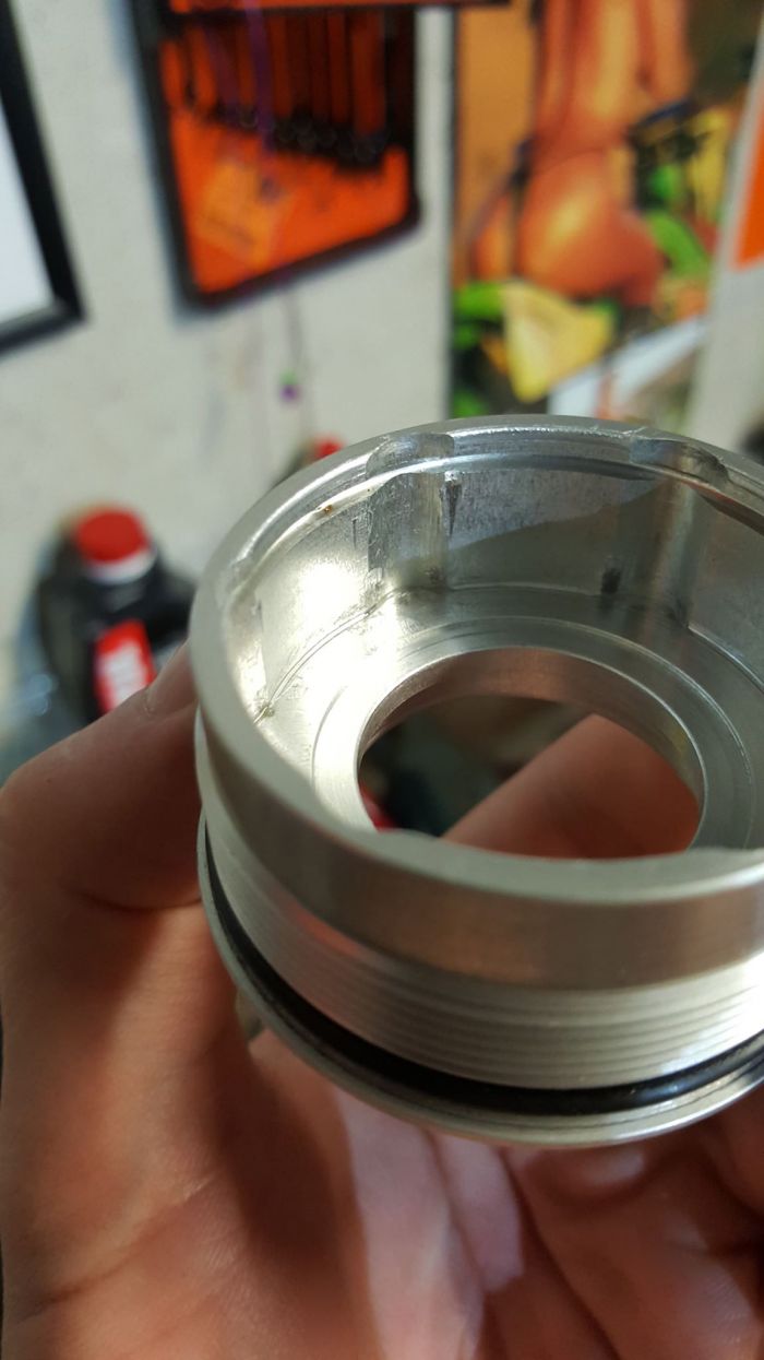

Bref, j'ai pu le sortir, j'ai démonté la pièce complètement pour jeter un œil, la pièce de serrage a été légèrement endommagée ainsi que l’intérieur du bouchon, mais ça devrait le faire, l'écrou de Preload est de nouveau mobile :
Donc maintenant après avoir tout démonté, je rencontre un autre soucis :
-L'écrou qui vient bloquer le préload ( en pas de vis inversé ), logiquement si je le serre, il empêchera la préload d'être mobile, je pensais l’emmener au contact, avec quelques points de Loctite, c'est la bonne chose à faire ?
-Il ne devrait pas y avoir un Joint Thorique entre l'écrou et le bouchon ?
-Pareil question bête : il se met bien dans ce sens la, la partie la plus fine en contact avec le bouchon ?

Alors pour finir j'ai fait comme à ma première idée, l'écrou venant bloquer le système de préload dans le bouchon est emmené au contact avec un point de Loctite, le gros écrou coulissant vient par la suite se positionner dans son logement, pas évident de le recaler dedans, j'ai du chauffer le bouchon au décapeur pour gagner les quelques micromètres manquants 😄 et vissage à l'envers du Préload pour le faire remonter.
Circlip, Rondelle plastique et Remontage de la fourche, fonctionnement Ok
