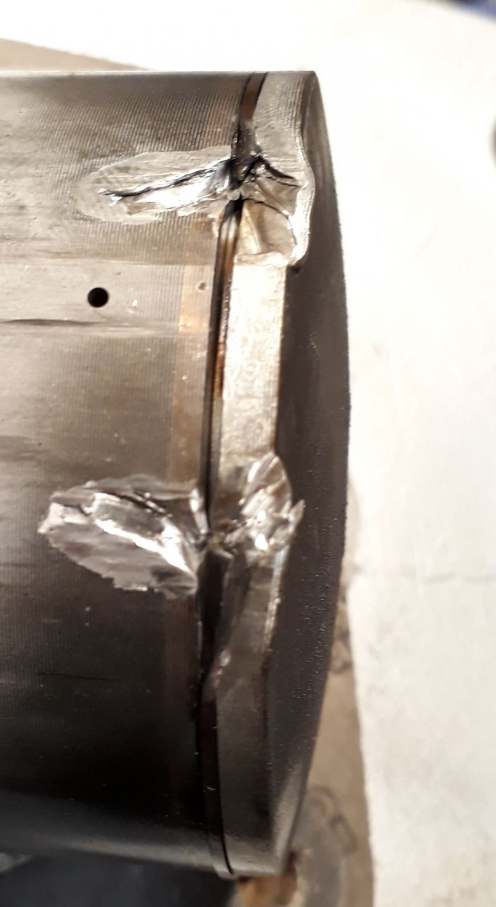

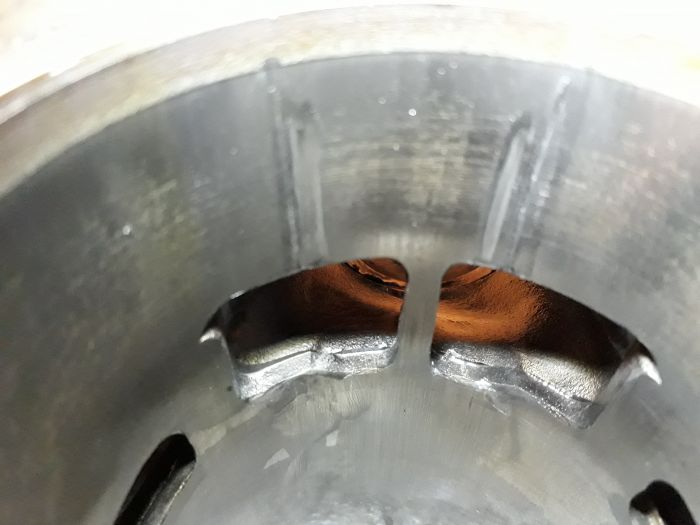

J'ai malheureusement eu ce qui semble être une casse du segments au niveau de la lumière d'échappement sur mon GS 250 de 77  :cry:
Je vous mets les photos qui parlent d'elle-même.
Par contre si vous avez des hypothèses sur la cause, je suis preneur, sachant que le piston, bielle, roulements sont neufs (à peine 3h de roulage) et que le cylindre réalésé à la bonne cote (j'ai mesuré avant remontage que tout était ok).

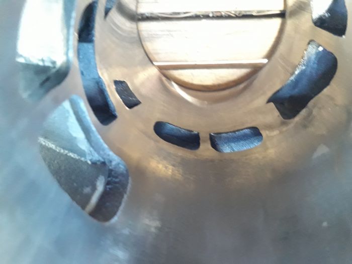

Ma vue baisse, mais il me semble qu'il n'y a pas eu d'ébavurage sur les lumières après le réalésage ?
Si c'est le cas avec des angles trop vif et l'échauffement de la sortie d’échappement.
Et peu être un jeu à la coupe du segment un peu faible qui entraine une déformation de ce dernier...

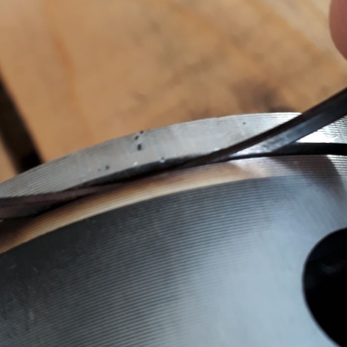

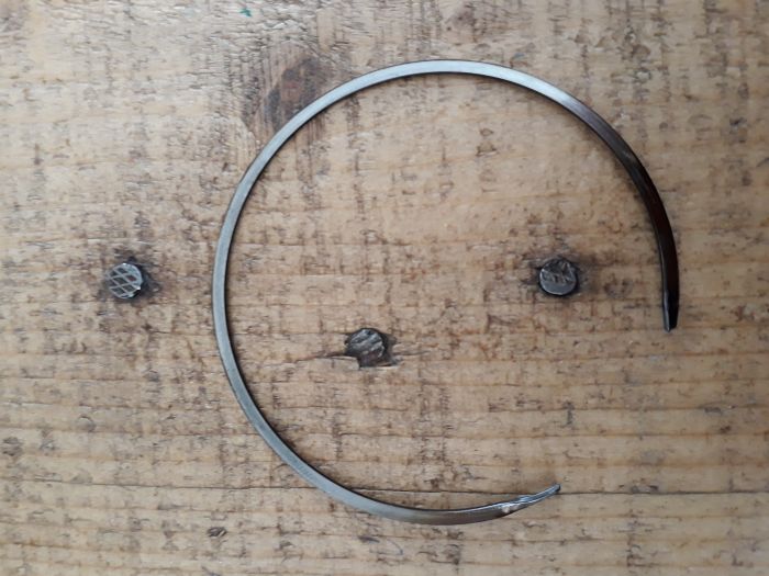

Quelques infos supplémentaires : en fait le segment a tourné autour du cylindre malgré l'ergot d'arrêt.
Du coup quand le jointure s'est retrouvée face à la lumière d'échappement ça a accroché et cassé.
J'avais pourant bien mesuré avant remontage la cote entre le cylindre et le piston pour être sûr justement qu'on ne m'avait pas fait un réalésage n'importe comment.
On dirait que le segment s'est complètement bouffé en à peine trois heures de roulage.
Voir photo ci-dessous où on voit bien que le segment est beaucoup moins profond que la gorge.

J'avais bien vérifié le jeu à la coupe avant montage, il était dans les tolérances.
J'ai vérifié, la profondeur de la gorge du segment est de 3mm
Alors que le segment n'a plus qu'une profondeur de 2 à 2,5 mm (l'usure n'est pas uniforme).
Alors que j n'ai roulé que 3h en tout.
J'ai utilisé 2.5% d'huile, j'en suis certain, je fais bien attention à cela.
Je ne comprends pas ce qui a pu se passer.
Ca pourrait être causé par un oubli par le mécano de chanfreiner les lumières après le réalésage ?
Voir photo du segment :

Posté le 03-09-2019, à 17:16
Salut,
quelle est la marque du piston?
l'ergot ne se trouve pas en face d'une lumière?
qui a réalisé le réalésage? effectivement les lumières semblent bien vives

Le piston aussi a pris cher niveau usure : je le mesure à 71,32mm pour 71,5 avant montage.
Niveau cylindre pas d'usure particulière par rapport a la cote d'alésage effectuée.

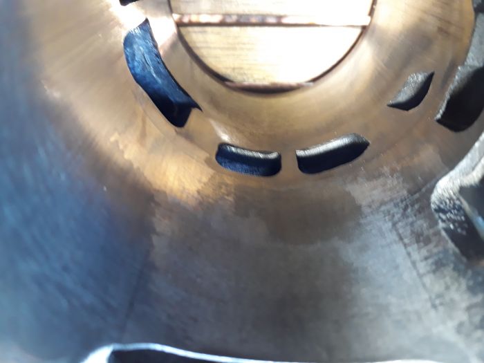

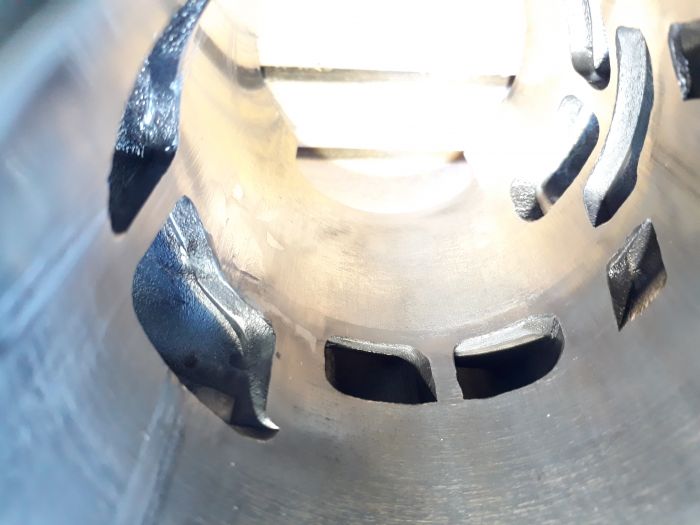

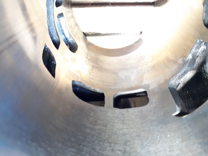

Quelques photos des lumières :

Chemise fonte ou cylindre chromé ?
Absence d’ébavurage et si traitement dur retiré au réalésage, tous les ingrédients pour limer le piston, accroché le segment dans les lumières. De plus, si le segment pas assez épais pour être retenu en place par l’ergot du piston...

564564 messages 9090 images
Posté le 03-09-2019, à 20:45

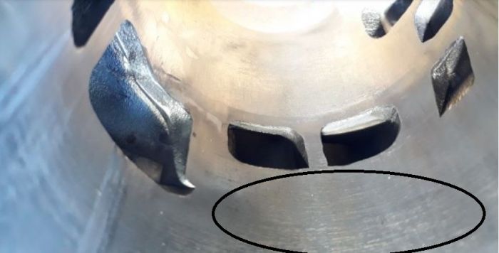

Sur cette photo on voit les stries d'usinage perpendiculaire a l'axe alors qu'ils devraient étre plus ou moins a a 45°.
A mon avis la finition n'a pas était faite au honoir .

Rodoir/Honnoir
effectivement je ne pense pas non plus.....

Posté le 04-09-2019, à 17:07
Merci pour vos réponses.
Je vais faire refaire un réalésage dans les règles de l'art, pas le choix, et piston neuf.
En demandant bien un déglacage et ébavurage des lumiières cette fois !
