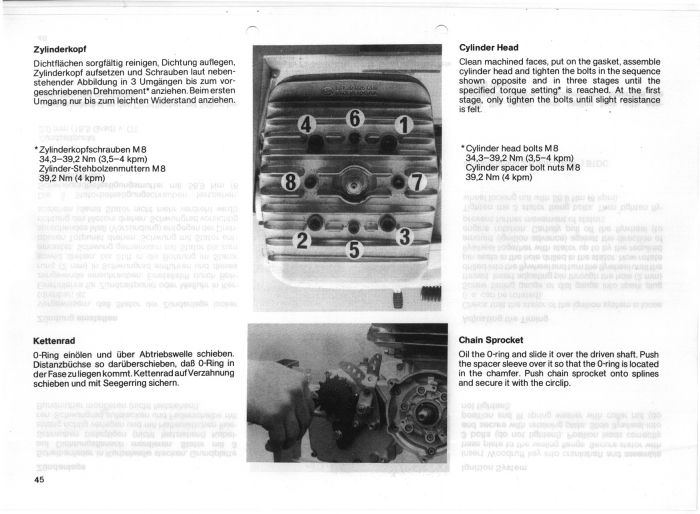

Bonjour à tous
Est ce que quelqu'un connait le couple de serrage de culasse et cylindre sur une gs 250 1981 ?
Merci

Merci beaucoup
