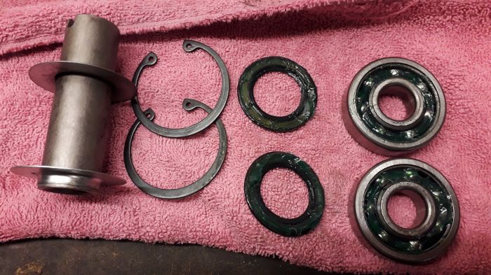

Kent59 a écrit :
123roulements, pas un pet de graisse de stockage. J'attends le nouveau  😜
Je pensai que 123 était une boite sérieuse.  😜
Visiblement, il n'en est rien. Un marchand du web, comme tant d'autre.
J'imagine mal un vendeur de chez TPA ou AD, te poser sur le comptoir, un roulement dans cet état.
J'ai passé commande chez eux à deux reprises, j'ai récupéré du motos neuf emballé et lubrifié (comme les MANIX)

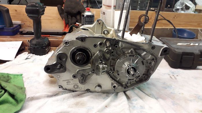

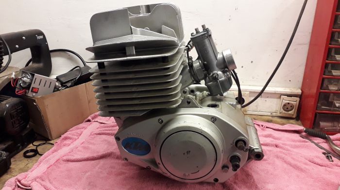

Remontage
400cc 1975
Moto(s) : Ktm

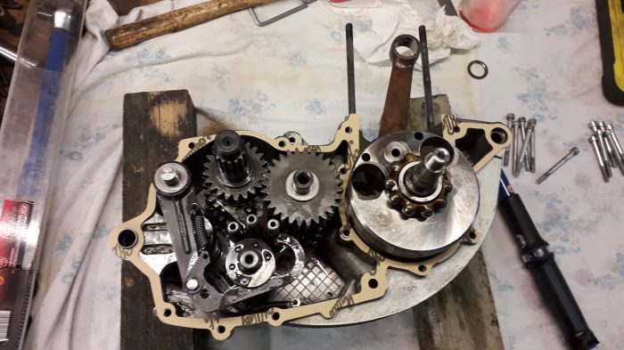

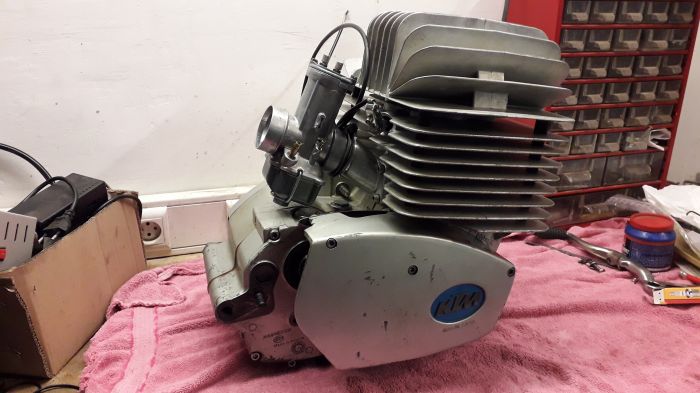

Posté le 02-11-2019, à 20:35
400cc 1975
400cc 1975
Moto(s) : Ktm

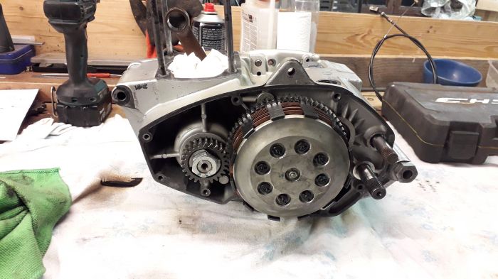

Posté le 03-11-2019, à 00:40

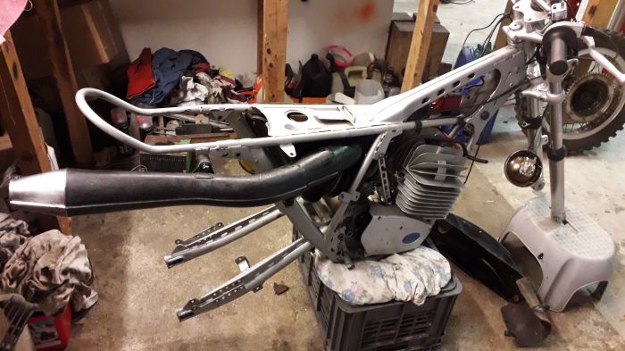

Prêt pour retourner dans le cadre  🙂
400cc 1975
400cc 1975
400cc 1975
Moto(s) : Ktm

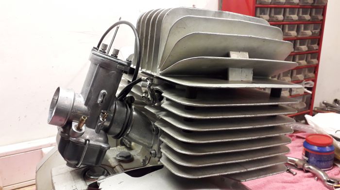

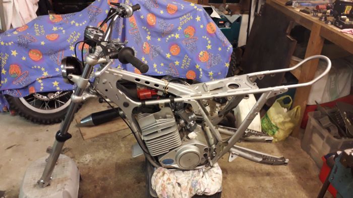

Posté le 03-11-2019, à 19:26
400cc 1975
400cc 1975
Moto(s) : Ktm

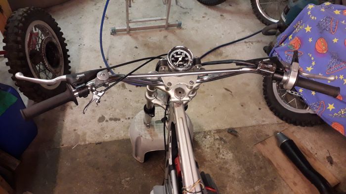

Posté le 03-11-2019, à 20:38
tsss tsss tsss les pattes de phare sont trop basses.... 🤬  ❤️  😘  😘  😘  😘
Posté le 04-11-2019, à 13:57
Tu trouves? Un poil bas peut-être.
400cc 1975
Moto(s) : Ktm

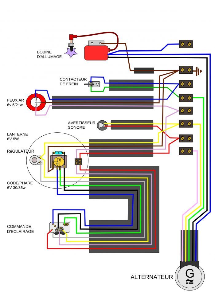

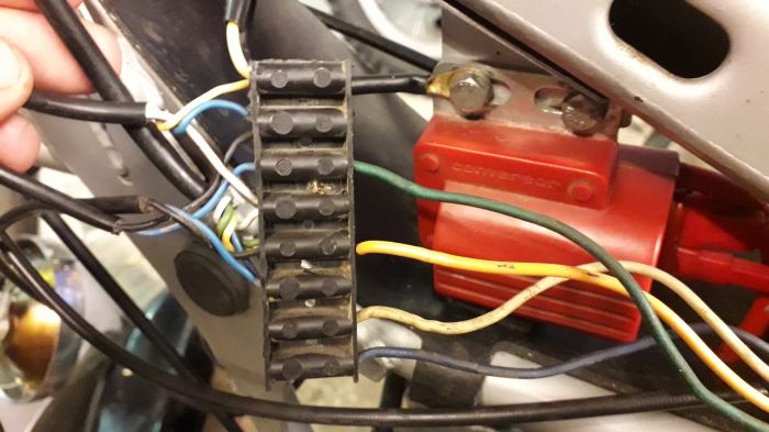

Bonjour
Premier démarrage, ça tourne nickel  👍
J'ai connecté le câblage mais les feux ne fonctionnent pas,  seul le klaxon fonctionne.
Avez-vous un plan car celui que j'ai n'a rien à voir avec mon câblage. Je pense que le blanc et noir ne sont pas à leur place mais je voudrais être sûr avant de les connecter ailleurs.
400cc 1975
Moto(s) : Ktm
Posté le 04-11-2019, à 18:29
400cc 1975
Posté le 04-11-2019, à 19:42
Merci, pas évident a lire quand c'est pas les mêmes couleurs  :(
Moto(s) : Ktm
Posté le 05-11-2019, à 05:55
Et là, c'est mieux?  😉
www.ktmaddict.fr/viewtopic.php?id=2297&p=1
Posté le 05-11-2019, à 06:55
Le feu avant fonctionne, il n'était pas correctement à la masse. L'arrière ne fonctionne toujours pas.
Moto(s) : Ktm
Posté le 05-11-2019, à 21:13
on trépigne pour la suite  😘  😘  😘
Posté le 05-11-2019, à 22:40
Te vexe pas, il est bieau ton dessin 🤭
Moto(s) : Ktm

Posté le 06-11-2019, à 12:34
Ça me change de bosser sur une bonne base  😄
J'ai monté provisoirement les roues etc pour là tester.  J'en suis là pour l'instant
400cc 1975
Moto(s) : Ktm

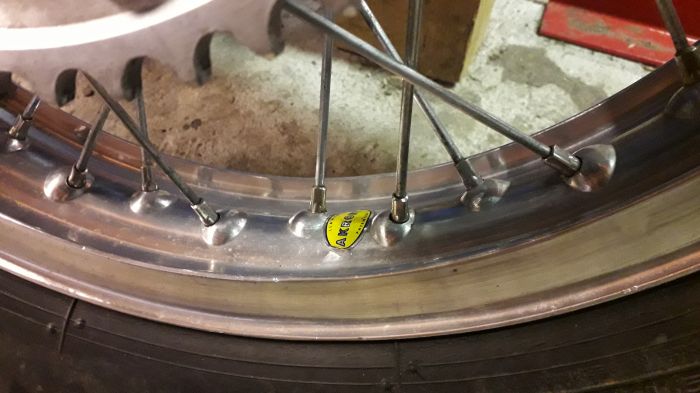

Après quelques heures de nettoyage :
400cc 1975
400cc 1975
Les rayons ont étaient conservés par le gras
Moto(s) : Ktm

Posté le 10-11-2019, à 22:03
Roulements nickel, nettoyage, graissage et ça repart
400cc 1975

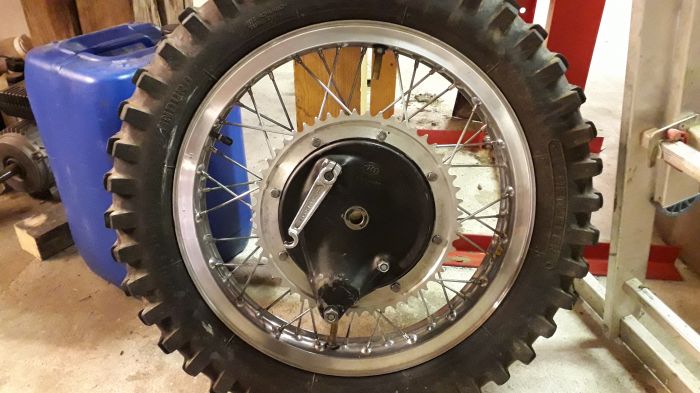

Roue avant
400cc 1975
