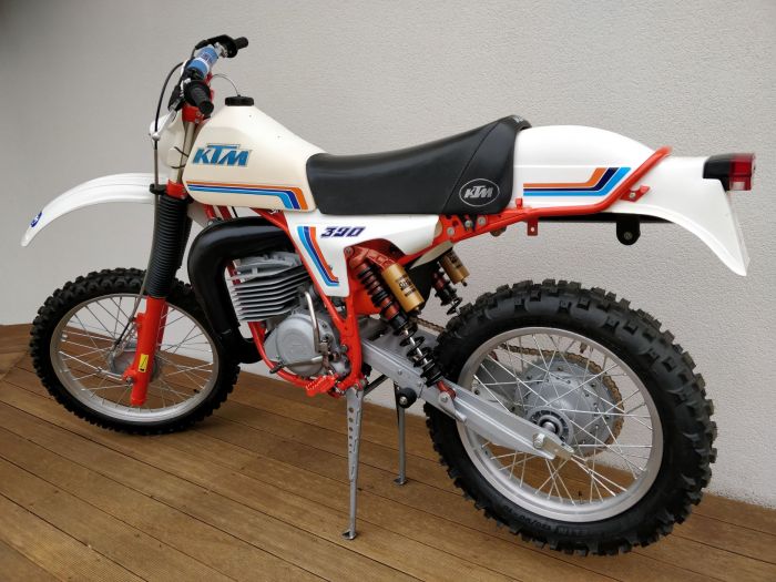

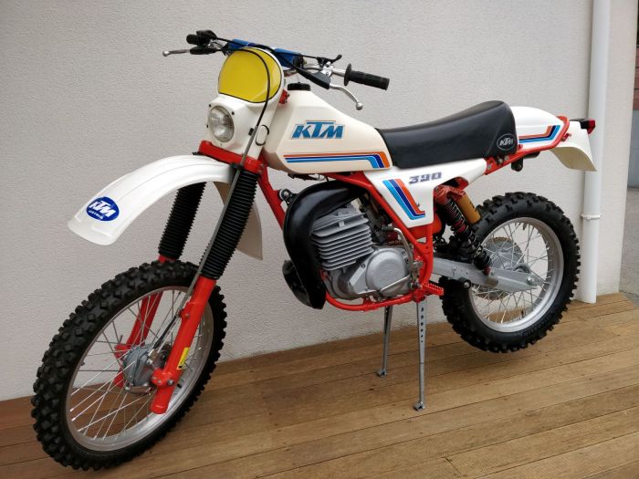

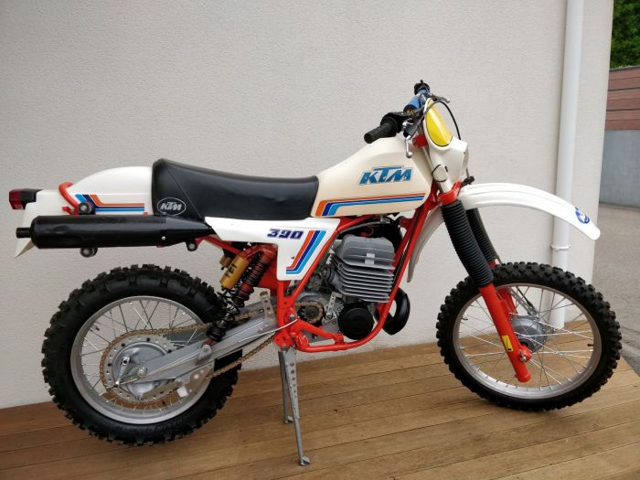

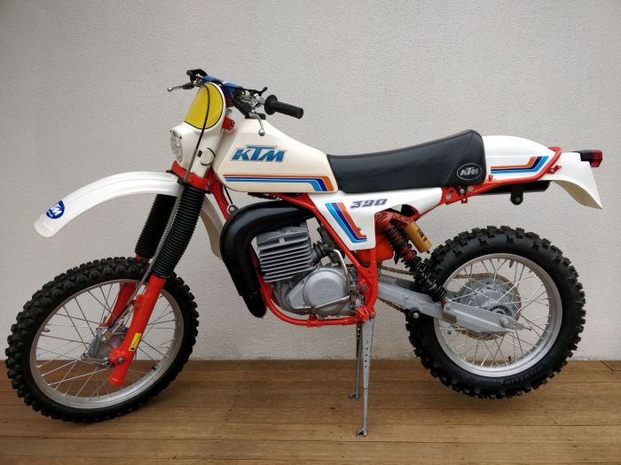

Bonjour à tous,
Me revoilou, elle est quasi terminée, reste optique à commander(piqué)et à remonter le circuit électrique.
Sinon je l'ai démarré et elle tourne impec. 👍
Voici qqes photos et j'essaye de faire la vidéo ce WE avec une nouvelle mise en route  🙂

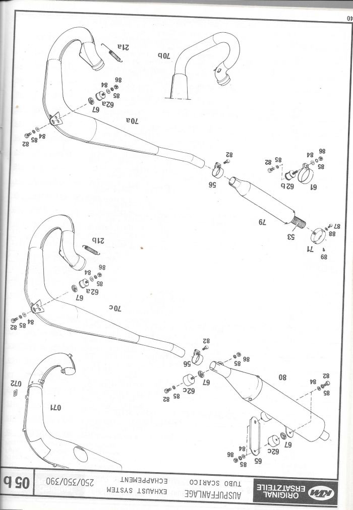

J'aimerai réduire le bruit pour rouler en enduro ancienne même s'il est sympa (mes voisins ne m'adressent plus la parole…).
D'origine est-ce que le tube d'échappement (partie avant) était doublé sur les GS ?
J'aimerais avoir un schéma en coupe du silencieux d'origine (chicanes je suppose) pour en refabriquer un.

Pour l'échappement il y a bien eu un doublage de pot voir doc ci joint mais je ne l'ai jamais eu, et pour le silencieux, oui il y a des chicanes mais je n'ai pas de plan. Il y a bien un fournisseur Italien qui en fabrique.

Avec le doc c'est mieux  :(

Merci pour ces schémas.
