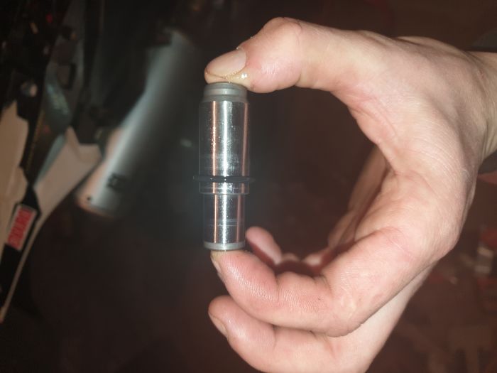

PS : hier soir j'ai démonté mon tendeur de chaine de distri et mon tendeur a de la marge il n'est pas du tout au bout je met la photo du tendeur ou on peut voir la trace d'huile pour savoir si il est à fond....

Quasiment dès le début, j’ai remplacé le tendeur hydraulique par un mécanique. Moins d’angoisse à la remise en route après cabriole .

J ai remplacé mon tendeur hydraulique par un dirt trick, c est un hydraulique et mécanique avec le système de cliquet.
La chaîne de distribution est elle bien calé?

Merci pour vos réponses, j'ai vérifié sur le manuel atelier il y a sur ces modèles un vis à vidange aimanté,  une crépine classique et le filtre a huile. Il n'y a pas d'autres filtres présent pour la partie huile du moteur.
J'ai commandé un nouveau tendeur de distribution hydraulique que je recois vendredi, je vais le changer pour voir si ça ne vient pas de ca. Ca me permettra d'enlever ce doute la et si c'est pas ça je donne ma langue au chat malheureusement....
