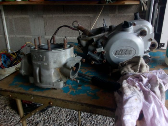

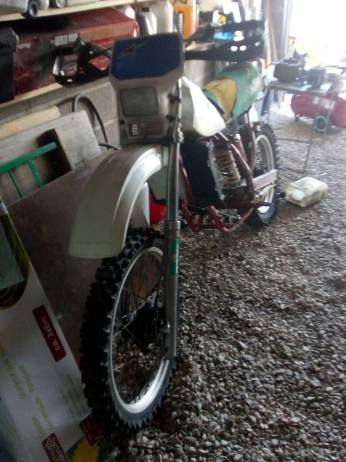

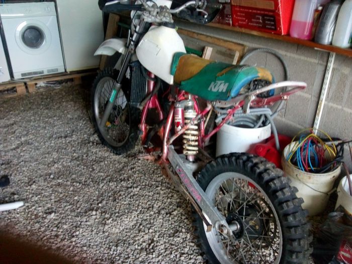

ktm 240 gs
ktm 240 gs
ktm 240 gs
Moto(s) : ktm 240 gs 1982
25 ans1515 messages 44 images
Posté le 22-06-2019, à 10:40
Merci
Posté le 22-06-2019, à 10:47
Si elle a son carton
Tu as de quoi faire une jolie moto, en plus avec les doubles came

Malheureusement j ai rien eu avec y a un moyen de savoir s y elle a eu une carte grise oui je vais poncer les jante et repeindre le cadre et c est bien un 240 GS ??
Posté le 22-06-2019, à 11:33
Je pense que quelques autres vont te donner de bons conseils, et le premier sera d'éviter le ponçage des jantes sauf si tu les démontes en totalité ce qui veut dire aussi que tu fera le zinguage des rayons !
Sinon passe tes jantes a l 'autosol (trés bon produit dont je me servais pour l'entretien des miennes ) pour les faire briller ainsi que tes rayons ....c 'est  certainement
ta premiére "grosse " restauration et tu ne serais pas le premier a te retrouver débordé par l'ampleur du  chantier ....et les frais que ca occasionnent ....
ktm 240 gs
et pour ta moto qui a la boucle Ar et la béquille ca semble bien une GS de 84 vu son BO ( mais avec ktm on a souvent des surprises ...) regarde tes fils en sortie d'allumage aussi et s'ils sont bien reliés a la plaque phare et au feu AR . aprés tu n'auras qu'a faire une cg collection auprés de la FFVE (laborieux ,mais indispensable ....) car ils sont les seuls habilité pour ce genre de "mise en conformité " ....que tu peux déja commencer a entreprenpre .

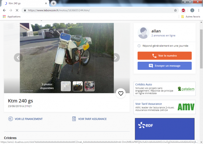

ktm 240 gs
  Ah la motivation ...comme disait un de mes profs d'atelier : "il faudrait la distribuer par piqure !"

oui malheureusement j ai trouver les pièce mais j ai pas les moyen de la refaire je préféré la vendre et que quelqu'un s en occupe comme il faut
Posté le 27-06-2019, à 12:56
Bah on  s en doutait un peu,.
...non bcp .
