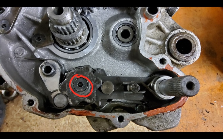

J'ai une vis dont l'empreinte BTR est HS donc impossible à dévisser (voir la photo). Avant de faire bourin, quelqu'un a t'il une astuce pour la dévisser ? Merci
Vis récalcitrante
Moto(s) : Ktm 125 gs 1986, Triumph Speedmaster 865, BMW 1250 GSA
Posté le 26-03-2020, à 21:32
Un embout Torx ?
L’embout btr avec de la pâte à roder ?
Posté le 27-03-2020, à 07:56
Salut Vincent
Peut-être souder ta clé BTR en position ?
A+
Marco
29 ans219219 messages 107107 images
Posté le 27-03-2020, à 08:04
J’ai eu le même problème que toi sur deux moteurs
Et je les ai eu en chauffant un peu et avec un embout torx
6868 messages 1919 images
Posté le 27-03-2020, à 09:31
Si il n’y a rien en plastique aux alentours, chauffage avec décapeur thermique, voir chalumeau, puis tourne-à-gauche (extracteur de vis).
La pâte à rôder peut fonctionner également si l’empreinte n’est pas trop abîmée.
Le secret, c’est le chauffage.....
FRED
60 ans8888 messages 4747 images
Posté le 27-03-2020, à 12:59
Merci à tous. J'essaye tout cela et vous dis. A+ 👍
Posté le 28-03-2020, à 21:56
Bonsoir
Le decapeur thermique n'a pas réussi. Je vais essayer de trouver un chalumeau avant de passer à la soudure. Vu mes talents de soudeur cela risque d'être une boucherie.  🤬
Posté le 28-03-2020, à 22:44
Quelques coups bien sentis avec un jet sur la vis, Puis comme certains l'on dit, enfoncer en force un embout Torx.

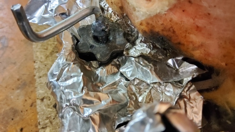

Posté le 29-03-2020, à 20:27
Victoire  😂  C'est bon, je l'ai eu avec une clef soudée, le chalumeau n'avait rien donné. J'ai gagné une bataille, pas la gerre : maintenant c'est la vis btr qui tient la biellette d'embrayage.
Vis récalcitrante
Vis récalcitrante
Posté le 29-03-2020, à 21:36
Bravo  😂
C’est vrai que la soudure est pas top.
Je dis ça je dis rien, j’aurais fait plus moche  🤬
A+
Marco
