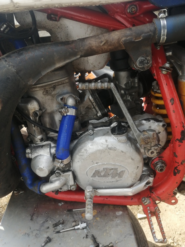

Gs 600 je te remercie ne vous inquiétez pas je compte partagé ma resto/trensf dans les prochain mois

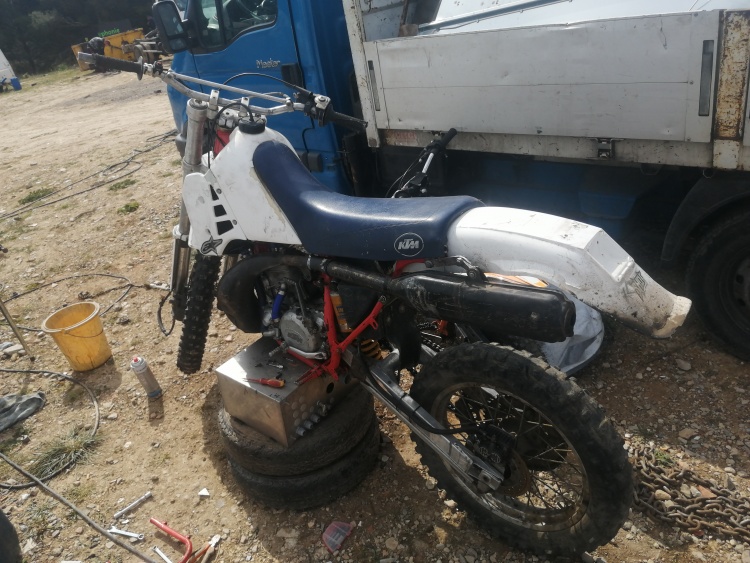

Salut comment je ses si c'est une 86 ou 87 je c'est que c'est un moteur 545 mes sur le cadre ya marque 86
Posté le 07-04-2020, à 13:49
A voir ton moteur c'est un 545 avec le premier modéle de valve (valve control sur le cache ) alors que le suivant (1990) avec TVC  il me semble .....
  Pour ktm il y a toujours un décalage de quelques mois entre l'année de production(automne ou fin d'année ) et le millésime de la moto : donc ta moto avec le nombre 86 est bien une 87 .si ti nous donne le marquage on pourra m^me  te donner la date de fabrication . Ca ne te servira pas a grand chose du moment que tu connais ton millésime en l'aynt identifier afin d'éviter toute erreurs lors de recherche de piéces .....A ce sujet le spéçialiste incontournable c'est  www.enduroklassiker.at/en/  .
   Avec lui tu t'évitera bien des fausses pistes ou des délais d'attente chez des vendeurs en chambre qui  promettent tout ...mais n'ont rien  😜 .
PS : la durite de refroidissement  forme un pli visible a l'oeil ....pas terrible pour la vitesse de passage  et la quantité de liquide , le bleu c'est jolie  mais si ce n'est pas adapté c'est ton moteur qui va le devenir bleu ....expérience vécu .

Je te remercie pour ses info, oui c'est L'ancien proprio qui a fais je cherche une solution. Pour la couder ou je pence en mètre une neuve déjà couder

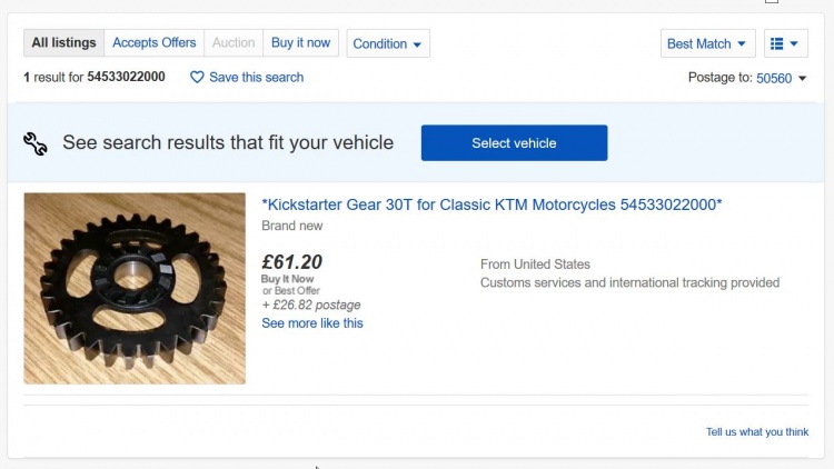

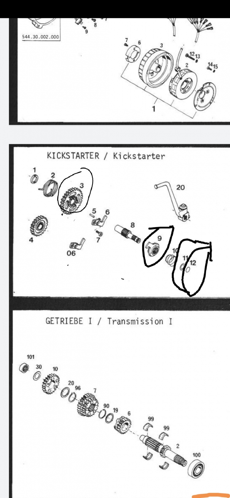

27 ans2424 messages 1818 images
Posté le 07-04-2020, à 16:57
Recherche documentation sur une 240 ktm gs mx 86
Je suis à la recherche de ses piece, impérativement aider moi j'en est marre de courire pour la démarrer, plus sérieux si des personnes les sont déjà trouver je leur serait reconnaissent  si il me font partager leur savoir
Posté le 07-04-2020, à 17:41
Salut Bullred,
en voilà déjà une :
Posté le 07-04-2020, à 18:34
L'empressement quand on restaure une bécane est un très mauvais conseiller. 😳
La pièce n° 9
www.ebay.com/itm/NOS-KTM-1989-250cc-Kickst...
Les rondelles de calage tu dois savoir faire
Voili

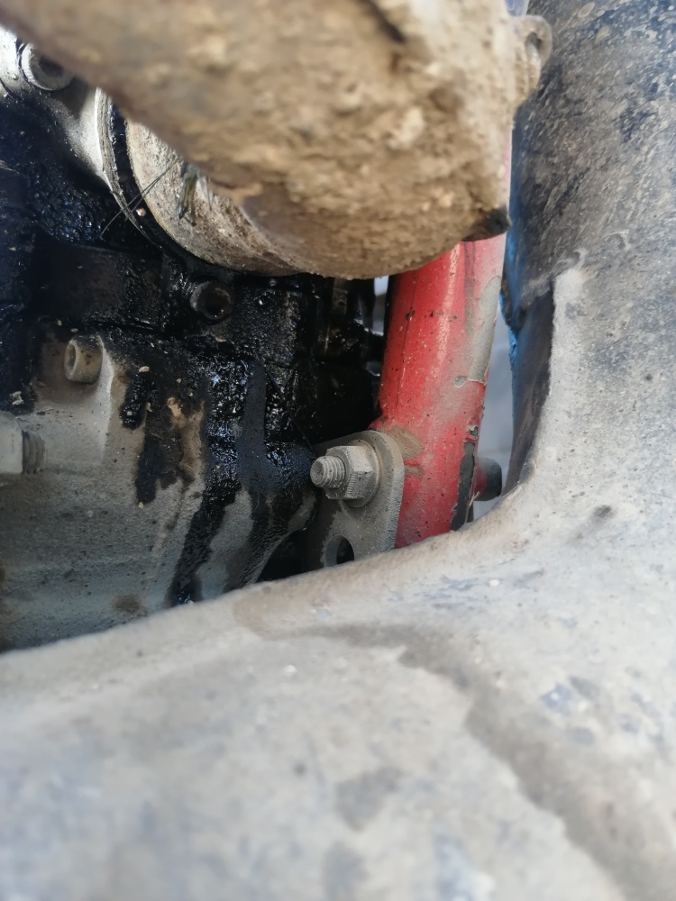

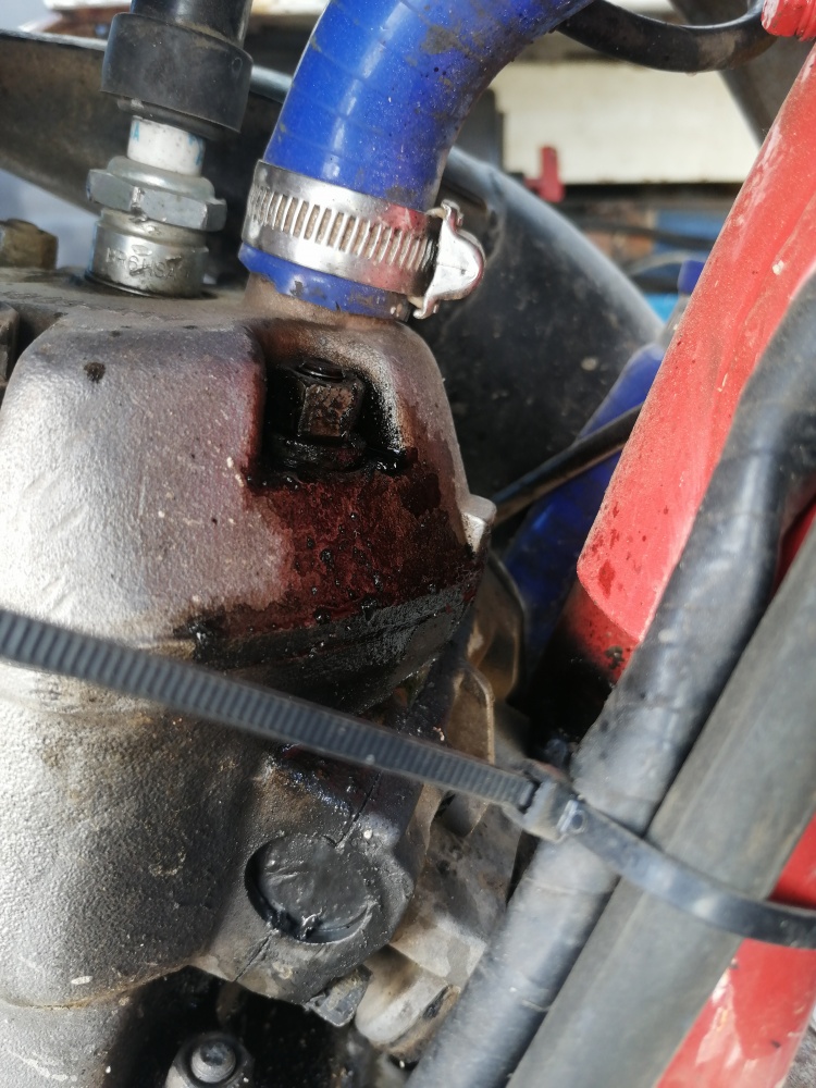

Posté le 08-04-2020, à 15:05
Pour quoi j'ai ce problème ???
Posté le 09-04-2020, à 11:04
Ta premiére photo semble une fuite du plant de joint carters moteur-pas de coulée d'huile le long du coude d'échappement ) et la seconde une remonté d'huile le long du goujon de serrage par l'écrou de serrage de la culasse .
  Les couples de serrage n'ont peut-être pas été respecté , les joints  hs ou mal installé ou carrément pas adapté (déja vu pire )  vu l'état de ta bécane c'est le genre de souçis a prendre  en considération avant toutes utilisations.... Déja la mettre propre afin de visualiser un peu mieux  l'état général de la bécane  et définir ton projet avant que tu ne partes dans tout les sens sans que cela ne soit productif  et finisse par te lasser ....on a déja eu des cas sur Addict.
Posté le 09-04-2020, à 14:14
Salut, j'ai déjà tous nettoyer j'ai sortie le moteur, j'ai fais une vidange juste pour m'amuser chez moi pendant le confinement  est elle a ressortie tous cette huil bizard
Posté le 09-04-2020, à 15:57
Donc , dans la logique des choses ce ne sera plus un probléme  dés que tu commencera le démontage total de moteur et son contrôle ..en espérant que tu n'ais pas de mauvaises surprises ...ce qui est bien souvent le cas sur ces vieilles motos avec une multitude de proprio pas toujours conscencieux  ni respectueux de la mécnique  🙄 .
