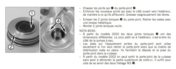

bonjour ,
apres une fuite de liquide de refroidissement au niveau du fameux trou sur le coté de la culasse , j ai alors deposé le carter de pompe a eau ainsi que la pompe a eau et je suis tomber sur une " rondelle " appelé support de joint spy sur les microfiches sur la quelle il y a deux joints torique et a l intérieur il y a deux joint spi , j ai l impression que les deux spy sont a l envers !!! avez vous des photos de cette pièce avec les joints spy monté pour comparer avec le montage actuel , merci

Posté le 14-04-2020, à 22:19
joint spy pompe a eau ktm 525 exc

Posté le 14-04-2020, à 22:48
merci beaucoup c est cool !!!
