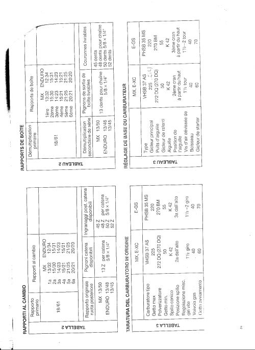

bonjour,
je suis à la recherche pour mon frére des normes de reglages de carburateur pour sa ktm 125 de 1988.quelqu'un aurait il ces renseignments?
merci et bonne soirée    sylvie

Posté le 27-01-2008, à 12:36
voici un tableau pour t'aider
bon courage
