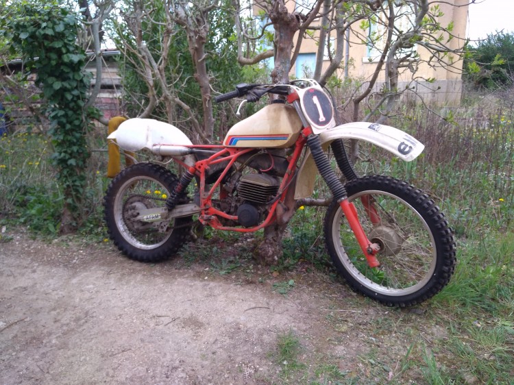

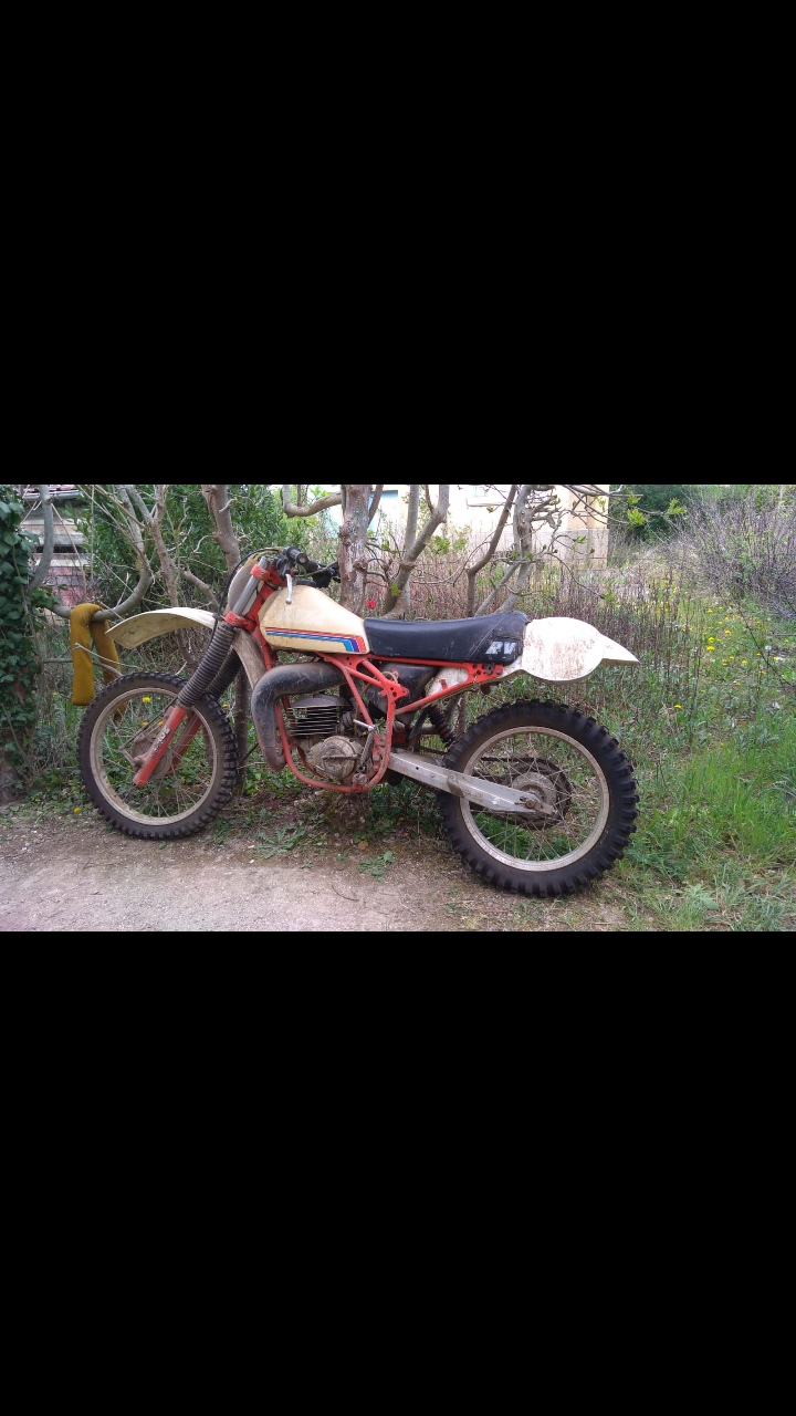

Hello.
Nouveau sur le forum (j'espère m'être présenté au bon endroit  🙄  auquel cas je m'en excuse  😄 n'étant adepte ni des forums, ni des réseaux sociaux, n'ayant pas d'ordinateur et connaissant à peine le moteur à explosion  😂)

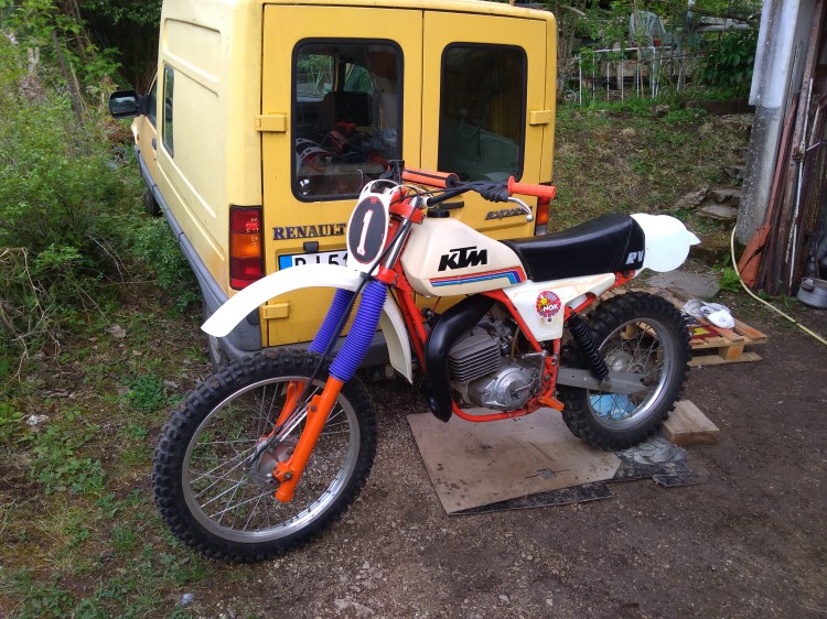

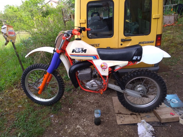

je ne suis pas peu fier de vous faire part de la restauration toute humble soit-elle par rapport à ce que j'ai pu voir d'autres membres .. De "ma" rv 125, qui appartient à mon père.
Je l'ai sortie du garage sur un coup de tête et surtout en ayant le temps en ce moment.. J'étais trop frustré depuis gosse de ne voir que la poignée dépasser d'une bâche au fin fond du garage du pépé.
Après une semaine de boulot dessus, le changement des soufflets de fourche, le nettoyage et réglage du carburateur, un peu de peinture, de tension de chaîne et beaucoup d'huile de coude  😄
Je prends plaisir à rouler avec cette magnifique moto rétro, plaisir d'autant doublé par le fait que ce soit un bien familial du padre, qui suit à distance et avec attention la renaissance de sa belle.
J'ai pu trouver une paire d'amortisseurs de GS sur le net qui s'est adaptée parfaitement (un amorto était cassé en 2)
mais je me trouve avec un léger problème au niveau du kick... Je dois réouvir un sujet pour ça? Merci aux habitués de m'éclairer  😳

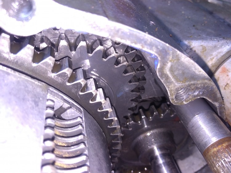

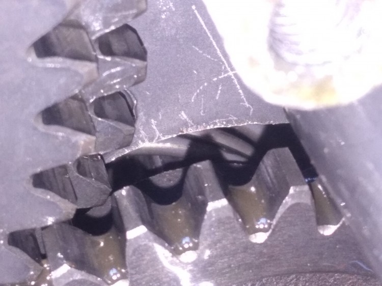

Le mais de ma connerie  🤬  je me suis très bêtement dit que comme l'huile de boite d'origine devait être bien figée et rude à bien évacuer j'allai enlever aussi la vis de butée de ressort de kick située au point bas à l'opposé de la vidange. En voulant bien faire .. Sur ma 50cc il suffisait de retendre en faisant tourner l'axe avant de remettre la vis .. Là ce n'est pas le cas. Je me retrouve avec un kick en berne et la peur d'avoir sûrement tout abîmé  :(

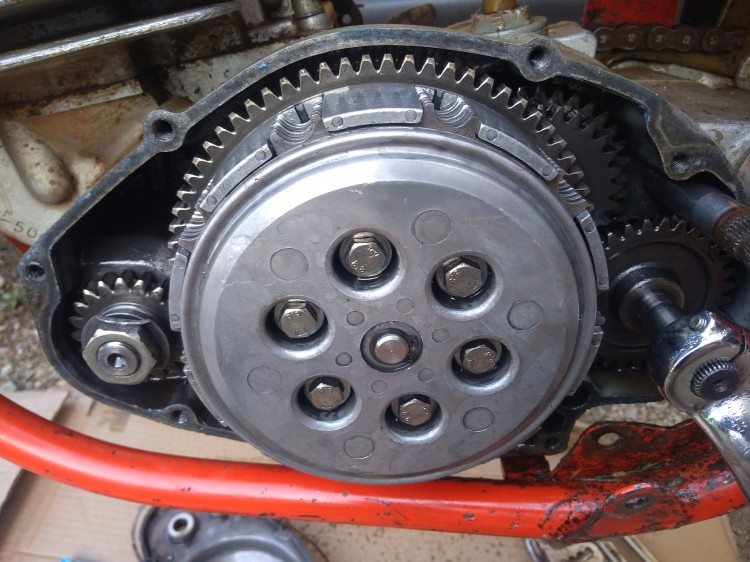

Je m'explique plus en détails, évidement lorsque j'ai dévissé le boulon de butée de kick, ce dernier a effectué un mouvement de rotation dans le sens de tension du ressort ( à l'inverse des aiguilles d'une montre). J'ai l'impression que le ressort en question a 'sauté' de son point d'ancrage sur l'axe du kick, qu'il s'est démis.
J'ai vidangé à nouveau la boîte, démonté le carter pour m'assurer qu'aucun élément ne se promène ou soit détérioré, ce qui n'a pas l'air d'être le cas.
Mais je crains d'être obligé de démonter ma cloche d'embrayage pour accéder au système de kick
Merci d'avance  :|

Si le ressort n'est pas sorti de ses butées, tu pourrais essayer de le rebander. dans le sens horloge, en t’aidant du kick.
Par contre, il faut tâtonner pour trouver la bonne raideur.

merci pour la combine, c'est en effet celle que j'avais en tête au départ mais le ressort est effectivement 'sauté' des gorges  :(

S'il n'y a pas moyen de remettre en place le ressort, il faudra tomber l'embrayage.
C'est une opération basique et applicable à quasi toutes les machines.
Avec les outils ad-hoc, c'est simple, sans, il faut être un peu plus précautionneux. Mode bourrin à oublier, car il y a des pièces fragiles. Notamment les créneaux de la cloche d'embrayage et les colonnettes de la noix.

Je craignais bien de devoir tomber l'embrayage..délicatement bien sur.
Afin de pouvoir remettre le ressort en place je ne vois guère d'autre solution  😎
