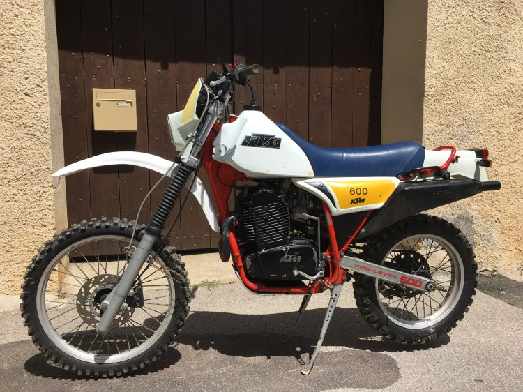

Voilà... livrée à domicile par un pote qui bosse à Val d’Isère...

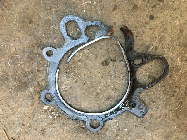

Après avoir fait un tour complet de la moto pour vérifier que tout était bien en ordre, je décide d’aller l’essayer... elle démarre au deuxième coup de kick, je la laisse chauffer le temps de m’équiper et pars dans la cambrousse... tout va bien...elle fonctionne parfaitement... mais ... après 3 km... elle  s’éteint d’un coup avec un bruit de décompression... je kicke... plus rien... plus de compression... poussette pour revenir à la maison...  :cry:
Voici le coupable...!!!

Première fois que je vois un truc pareil?  :|
C'est pas grave mais il faudra chercher la cause.  :(

Disons que la moto n’avait pas tourné depuis plusieurs années... et lorsque j’ai déculassé j’ai trouvé que les boulons n’étaient pas très serrés...
Enfin, j’en ai profité pour faire une révision complète avec JAS et changement de courroie ... ça devrait aller mieux ensuite...  ;)

Elle semble en bon état.  ;)

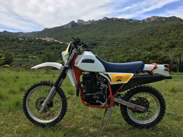

Elle ronfle à nouveau...!!!  😎
