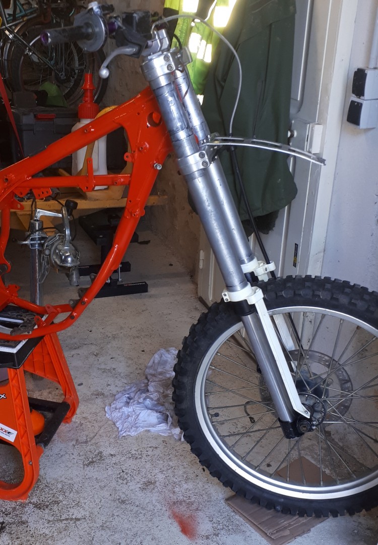

Je me lance dans la restauration d une 125GS de 1988.
Après le démontage et le nettoyage je commence le remontage du châssis et je recherche la documentation de la partie cycle.
J ai en fait un soucis avec la fourche car seul un fourreau semble amortir la détente.
Est normal ? Je sais que sur certaine fourche un côté fait la détente et l autre la compression. C est peut être le cas de cette fourche mais je ne sais pas.
Il s agit dune Marzochi D40.
Par avance merci de votre aide.

Bonjour et merci Doudou77
Tes liens sont parfaits.
Dans celui de la fourche, la documentation est très bien détaillée.
Je suis rassuré il y a bien 2 fourreaux différents
Un côté compression suivant figure 17 et un côté détente suivant figure 16. Donc pour la fourche c est réglé.
Je vais juste corrigé l orientation des fourreaux dans le te pour être en phase avec la documentation Mazocchi

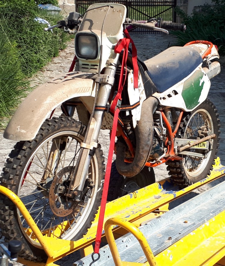

Voici une photo de la bête "malade"
Bonjour - restauration 125 GS 1988
Et la fourche reconstruite

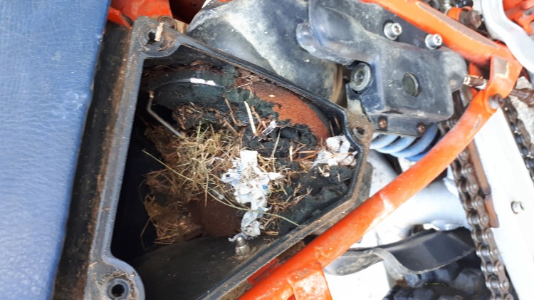

Début de la reconstruction pour une nouvelle vie à ma première moto tout terrain que j'avais utilisé début 2000 avant de l abandonner en 2003 dans une grange pendant 17 ans...
Elle a du servir de nid à des rongeurs
