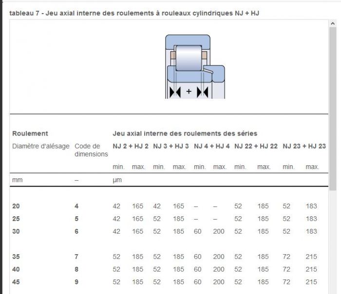

Un tableau  😉
660 SMC 2004, je la met à poil ! (... enfin j'essaye)
Les roulements étant des NJ, il n'y a qu'un seul épaulement.
Les valeurs de jeu sont en micro soit 0.001 mm, c'est pas beaucoup. si la bague dépasse de plusieurs dixièmes, c'est signe d'un roulement bien fatigué.

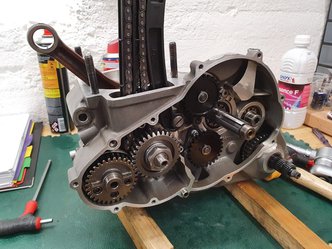

Salut à tous !

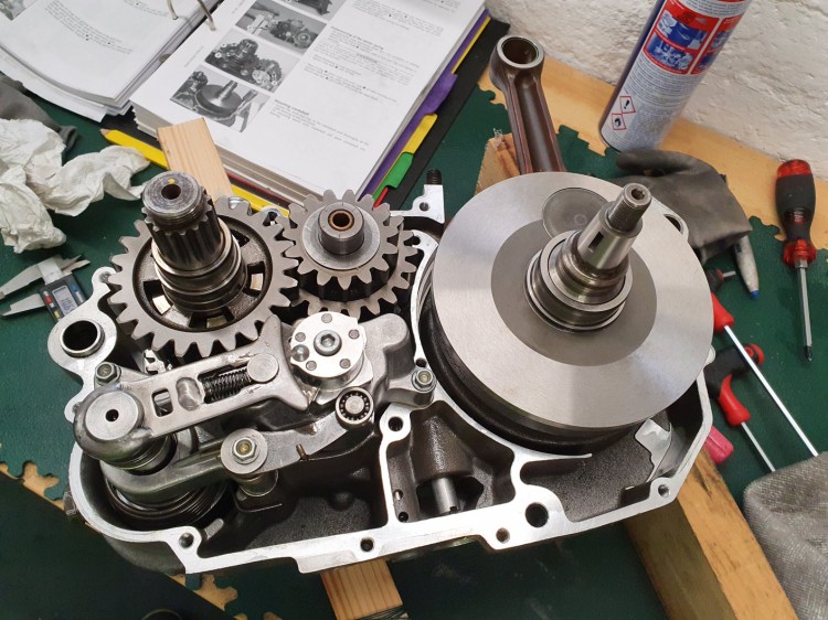

J'ai pu enfin avancer un peu à nouveau. J'ai commandé la plaque de retenue avec épaulement qui à mis du temps à venir. (merci pour l'info au passage)
Le maintien du roulement semble meilleur avec ce système.
J'ai pu remonter la boite et refermer le bas moteur.

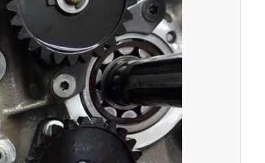

Je suis à nouveau bloqué car j'ai un peu tordu un circlips de maintient de l'engrenage d'une pompe à huile. Du coup je préfère en remettre des neufs.

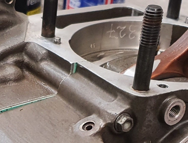

Je me demande si les carters sont d'origine car les jonction de fonderie ne sont pas toujours très "concordantes" :
Moto(s) : KTM 660 smc 2004
Posté le 24-05-2020, à 20:52
Les carters sont appairés, sauf pour la fonderie. C’est assez commun ces décalages extérieurs.

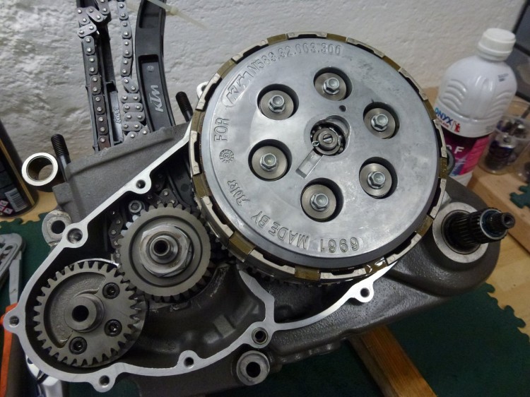

Je continue avec le remontage de l’embrayage.

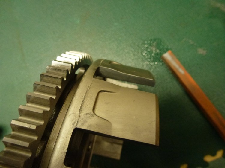

La cloche et la noix étaient légèrement marquées. Je les ai repris repris à la lime puis à la pierre India.

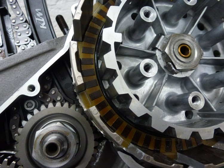

Montage du premier disque garni. Il est spécifique, le diamètre intérieur est plus grand pour laisser la place à un joint torique (neuf).
Ensuite vient le reste des disques, montage des ressorts et serrage au couple.
Comme j'ai fais l'andouille avec la tige de commande, j'ai du faire le réglage de la valeur "Y". Bien sûr, j'avais déjà remis la goupille aussi !  😂

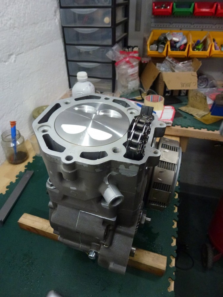

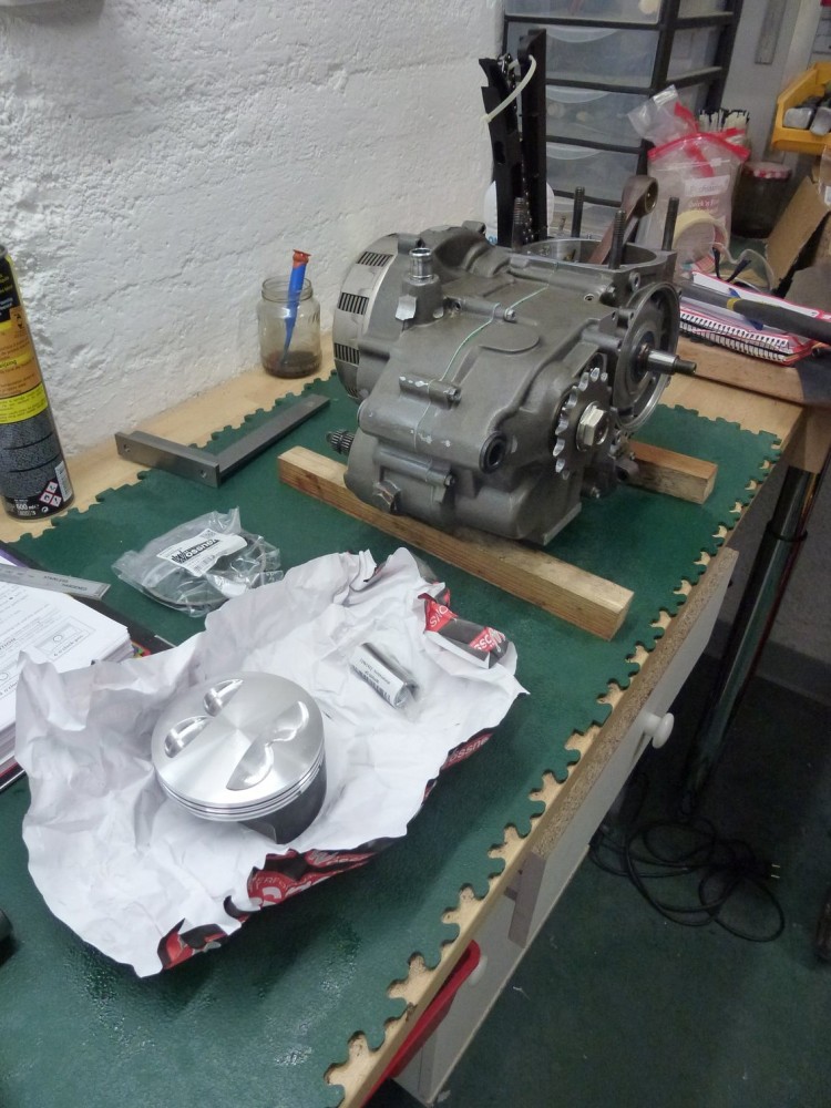

J'avais envoyé mon cylindre en Allemagne pour un traitement Nickasyl en échange standard + piston neuf Wössner.

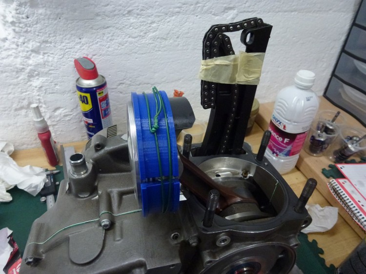

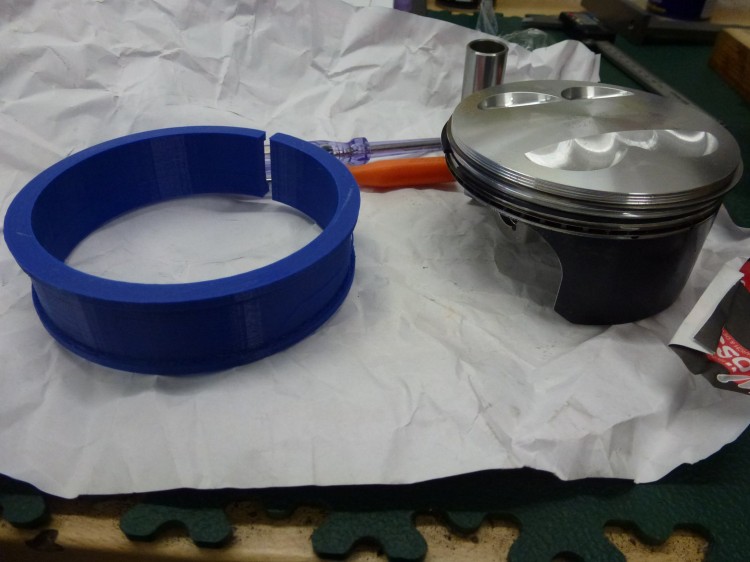

Impression 3D d'un compresseur de segments :

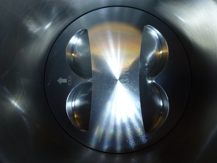

Et Paf ! c'est dans la boite !
C'est boôo quand c'est neuf non ?
Posté le 06-06-2020, à 16:41
Oui, c'est beau ce matériel neuf.  👍
Chez qui a tu envoyé ton cylindre?  🤔
Tu pouvais ajouter des poignées à ton compresseur de segments.  ;)
