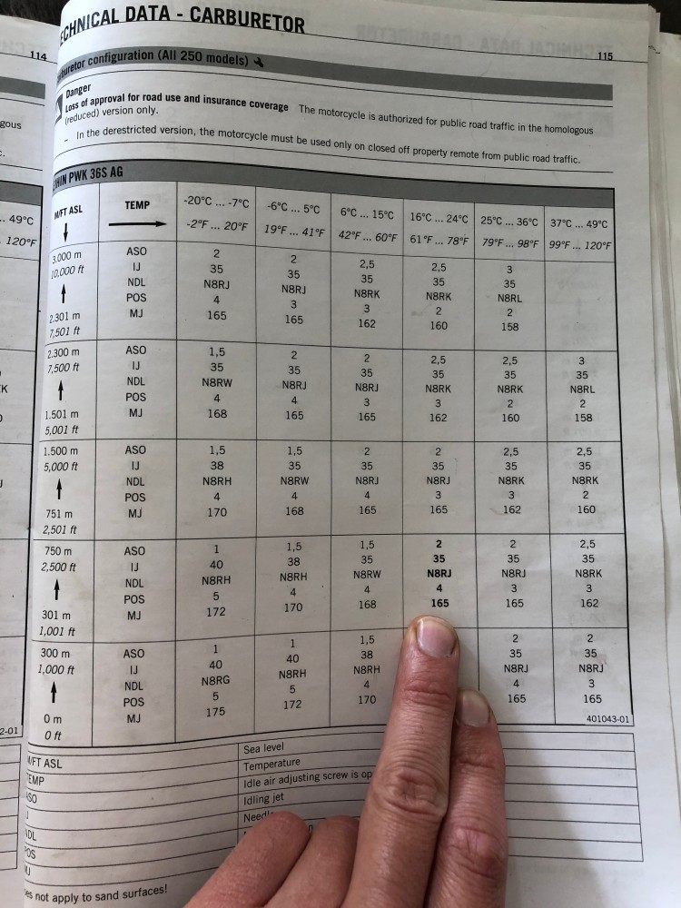

Possesseur d'un 250 exc de 2011 avec échappement KTM by fmf GNARLY et silencieux FMF powercore 2 (monté récemment)
Ma question est : dois-je modifier les réglages carbu ? si oui pouvez vous me donner les caractéristiques ? (actuellement en 165 gicleur principale  comme indiqué sur la photo )
