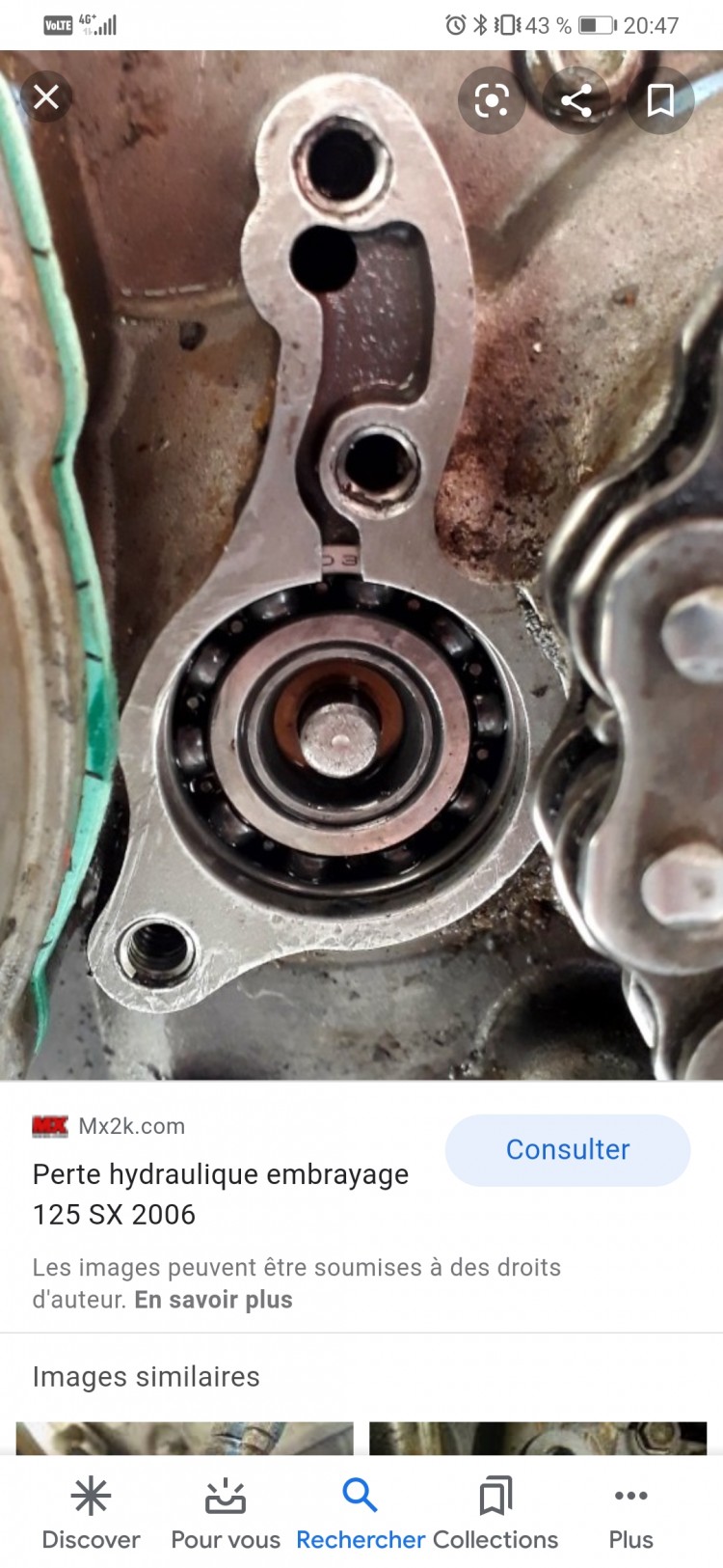

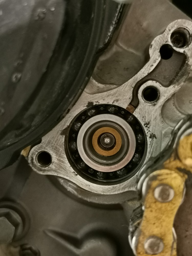

Bonjour  je vous explique mon problème. J'ai plus d'embrayage sur ma 125 sx de 2011, quand je démonte le récepteur d'embrayage, la tige qui est pousser par le piston est rentrer alors quel devrais ressortir je vous envoye la photo de la mienne, et la photos que j'ai trouver sur internet pour comparer pouvez vous le dire ce que sa peux être ?

Il faudrait savoir dans quel état est le reste de ton embrayage. Si la tige est tant enfoncée c'est sûrement que côté cloche, noix, disques il y a des choses à contrôler.

Plus d'embrayage, embrayage tous moue d'un coup pendant que je rouler
Posté le 07-08-2020, à 11:38
As tu regardé le niveau de liquide dans le réservoir de l'émetteur ?
Posté le 07-08-2020, à 11:52

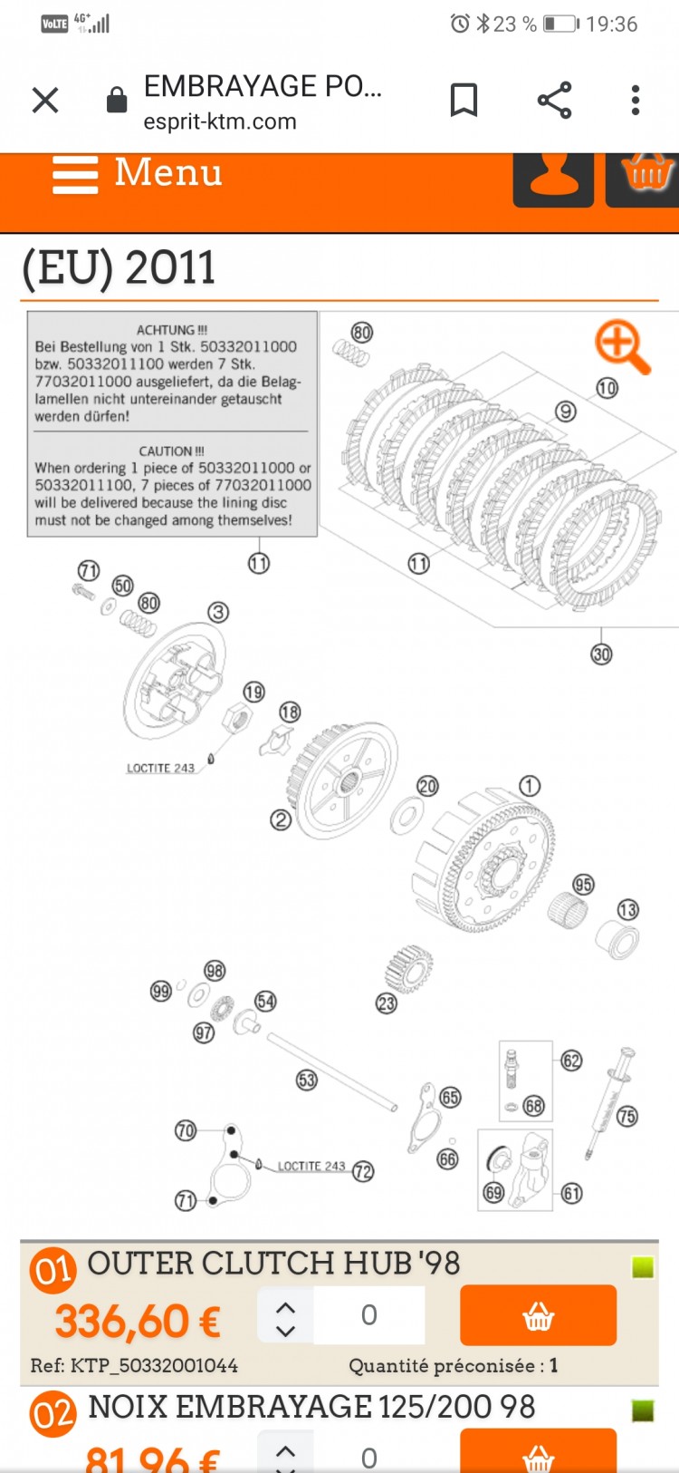

www.wolff-ktm.com/pieces-detachees-schema/...
Un lien qui permet de comprendre comment c'est constitué et comment ça fonctionne.
La bille 66 est bien en place ?
Parce que au démontage elle disparaît facilement.
33 ans66 messages 44 images
Posté le 07-08-2020, à 12:35
C'est bon j'ai trouver c'était la pièces 18 qui est casser et sa a devisser la pieces 19.
