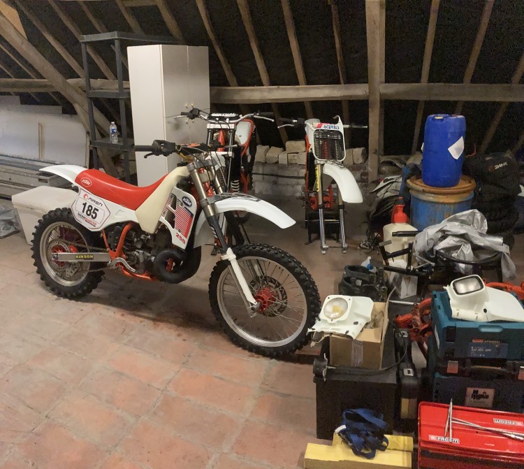

C’est chez mes parents, on a installé un pont pour mettre les motos au 1er étage

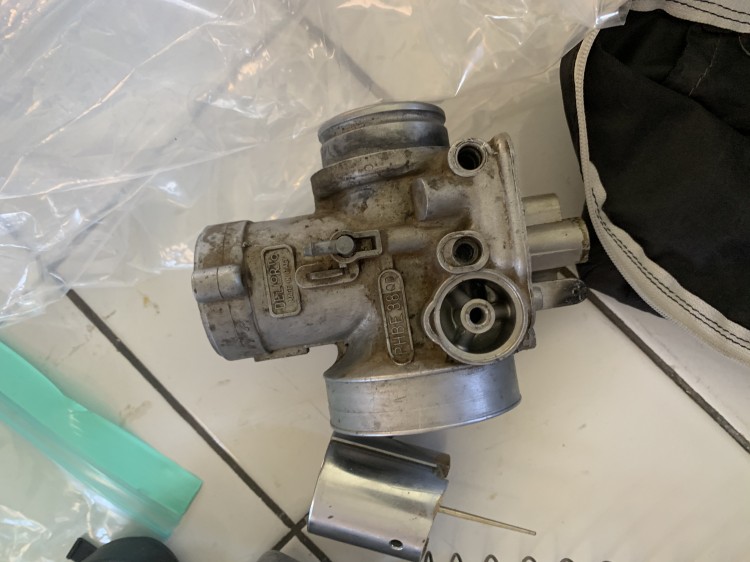

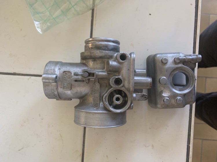

10 minutes de bac à ultrasons sur 3 carbus, ci dessous un petit avant/après
Restauration de 4 ktm 240 GS MX

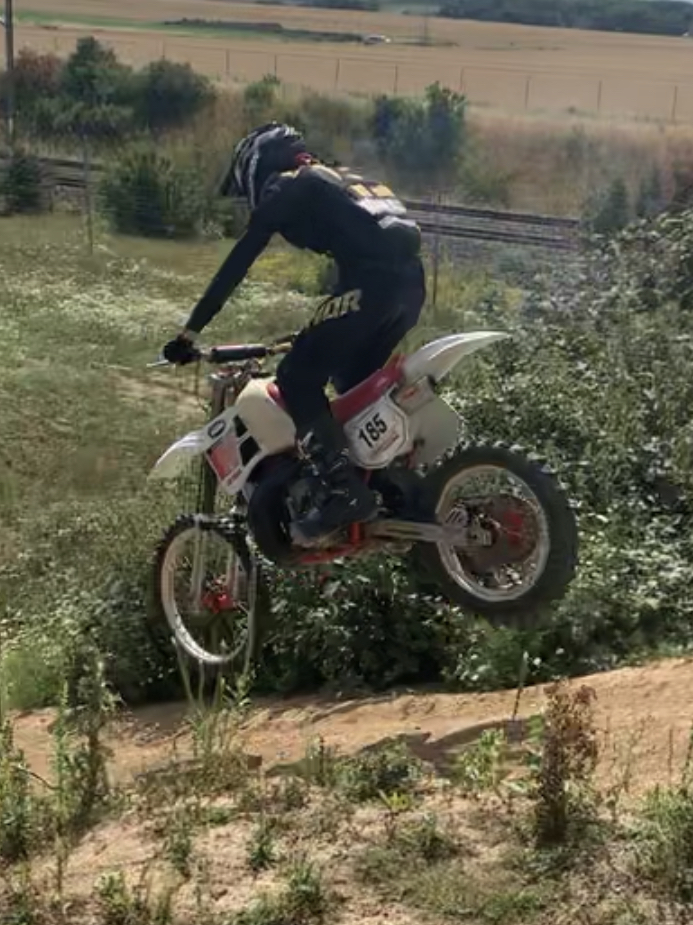

Hier c’était réellement la premiere sortie avec la 250 Mx de 1989.
Résultats :
-une fourche bien trop dure, elle ne travaille pas assez
- 2 bougies claquées en 1h30
Le réglage carbu n’est pas bon, j’ai mis les gicleurs de ralenti et principal d’origine (comme sur la doc) et ma vis de richesse et desseree d’un tour
- j’ai l’impression que ma vis de ralenti ne joue pas bien son rôle, j’ai beau la visser et la dévisser, le régime reste le même (il est bon) mais ce n’est pas normal
C’est un carbu phbe38
Une petite photo (la seule de la sortie 😂 )

Salut Sableux
Même si elle n’a pas super bien roulé j’imagine que c’était une chouette journée.
En tout cas la tienne elle freine !
Tu as mis quelle viscosité dans ta fourche ?
A+
Marco

Salut Marco,
Oui c’était une belle journée!
Pour la viscosité j’ai mis de la 10w, ce qui était mis d’origine apparemment mais je vais mettre du 5w je pense le prochain coup
Pour tes freins, je ne peux pas trop t’aider. Moi c’était le maitre cylindre qui était bouché mais à part ça ..
Bon courage

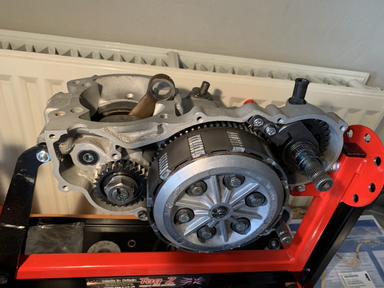

Je suis en train de préparer un petit dossier photos pour le remontage du moteur suivant (un très propre)

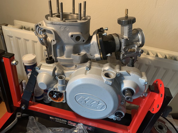

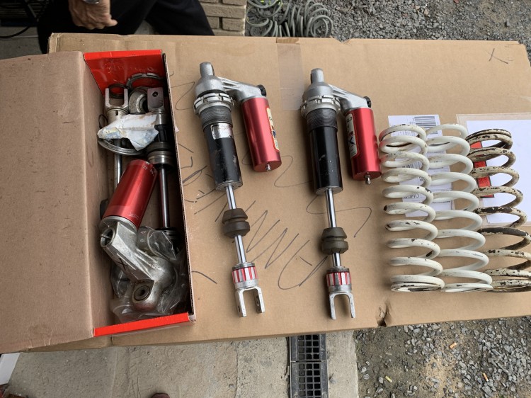

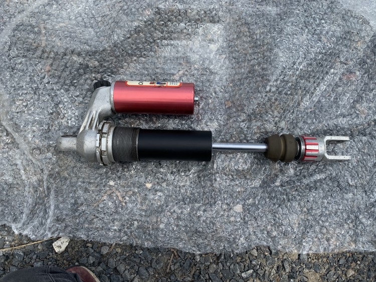

amortisseurs reçus de chez Donerre

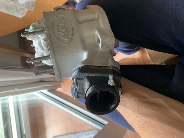

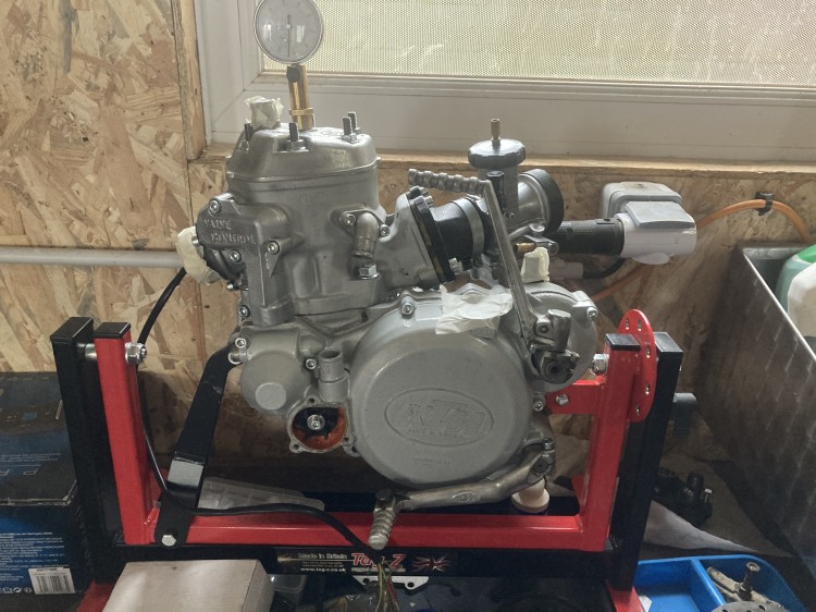

2 e Moteur en remontage avec la pipe d’admission imprimee en 3 d :
Posté le 23-07-2020, à 17:26
Bravo Sableux.
Bien la pipe d'admission.
Tu l'as créée de toute pièce ou tu as défini son 3D à partir d'une existante par ?
Je suis curieux de savoir si cela fonctionne bien (porosité, tenue dans le temps,...)
Merci
A+
Marco
Posté le 23-07-2020, à 18:38
Ouep, tu n'en dis pas assez!  😉
Matière? fichier disponible? Modèle d'imprimante?  🤔  🤔  🤔
Probablement du TPU mais quel shore?
Posté le 23-07-2020, à 20:23
Matière ?  😉
28 ans219219 messages 107107 images
Posté le 23-07-2020, à 20:34
Bonsoir à tous,
J’ai reproduit la pièce sur solidworks (avec les cotes de la pièce d’origine) , des heures de boulot..
J’ai imprimé ça avec une ender 3 pro en remplissage 50-80 et 100% en TPU.
Je vais pouvoir faire les tests pour voir si ça tient
Bonne soirée

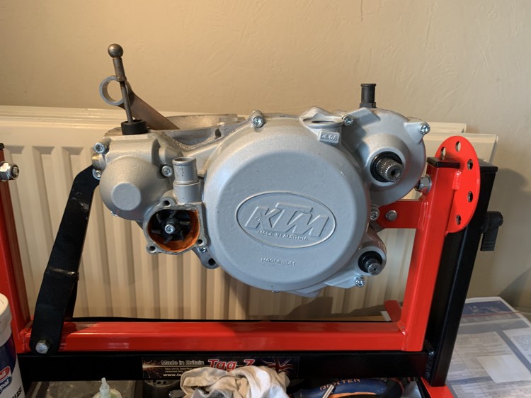

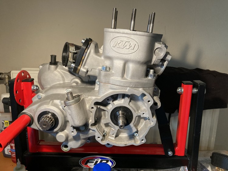

Petites photos  sur soir :
Posté le 23-07-2020, à 20:57
Superbe !!! ️  😍

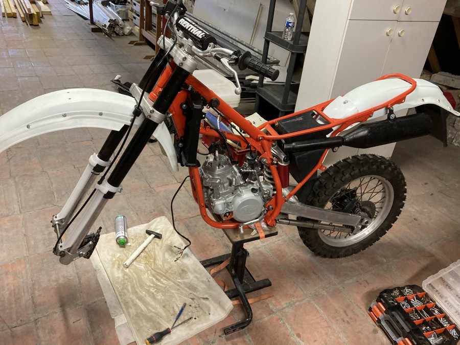

Bonjour à tous,
la première KTM tourne parfaitement.. j’espère pouvoir rouler sur terrain bientôt avec
Le deuxième châssis est presque fini ainsi que le moteur
(il est aujourd’hui réformé complètement)

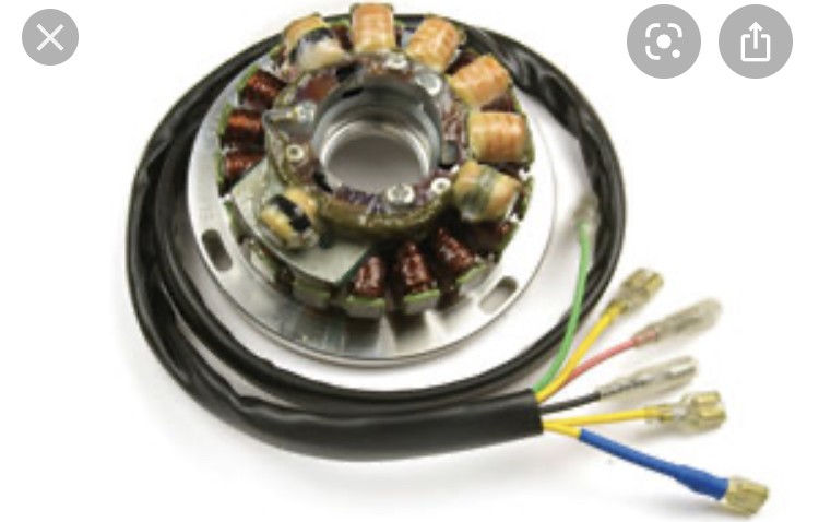

Il me reste plus qu’à régler l’allumage, cependant j’ai un stator adaptable (ST5525L) avec un rotor sem
Savez vous où sont les repères pour le régler ?
Sinon je ferai la méthode décrite par gs600xc sur le forum ..

Hello,
Pour l'allumage il me semblait que Laurent13 avait fait un tuto mais je ne retrouve pas ...
Je n'ai trouvé que ça : www.ktmaddict.fr/viewtopic.php?pid=5994&nc...
Sinon la méthode de gs600xc est la bonne!

J’ai contacte la société qui fabrique ces allumages, apparemment comme le trou oblong est petit, on ne peut pas trop se tromper sur le calage de l’allumage, je vais donc essayer comme ça. Si je vois que le résultat n’est pas trop j’irai plus loin  😀
