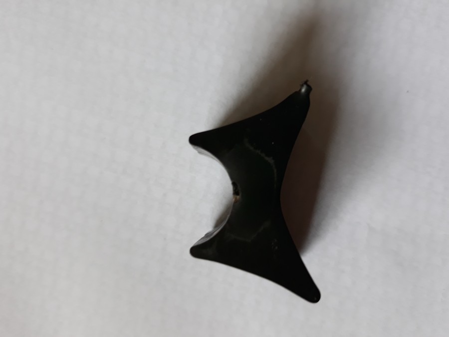

]Bonjour à tous, je restaure actuellement un 125 gs de 1981 , quelqu'un peut-il me dire où se loge ce petit bout de plastique, merci d'avance.

Posté le 15-09-2020, à 12:31
Ça ressemble à une cale de bonbonne d'amortisseur. Entre cadre et bonbonne.

Posté le 15-09-2020, à 12:46
Oups , je n'ai pas de bobonne séparée sur mes amortisseurs
Posté le 15-09-2020, à 14:33
Hola,
les diamètres ?  😎

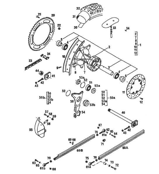

Posté le 15-09-2020, à 16:52
Salut KTM64,
De 1981 je serai surpris qu'il y ait un frein à disque, en plus à l'arrière, mais je tente quand même. 😀
Si c'est évidé et fendu au milieu cela ressemble à une pièce en caoutchouc qui entoure la durite de frein du disque arrière (pièce 59)
Au minimum cela a peut-être une fonction similaire

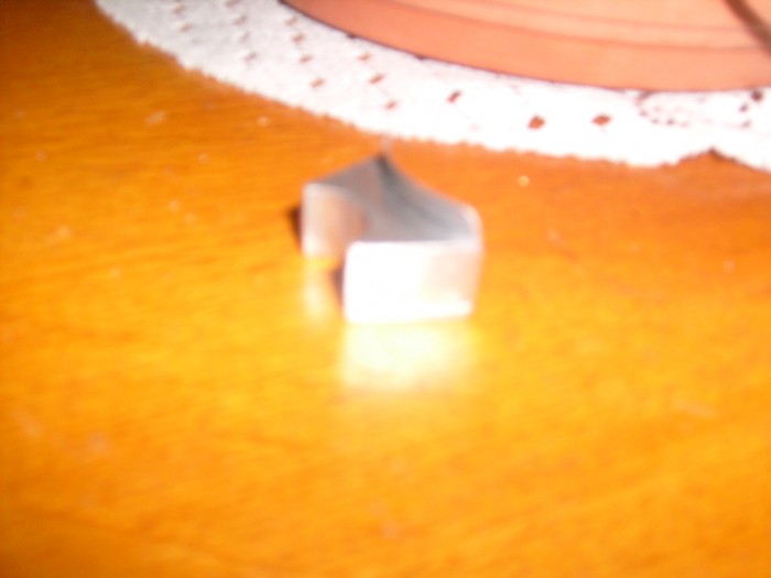

Posté le 15-09-2020, à 17:22
Je pense plus à la piéce qui assure le guidage de la durite de frein (brembo 83 option )  et prend appuie  sur le fourreau  marzocchi  .J'avais du la refaire en alu car souvent elles disparaissent des motos au fil du temps et des proprios  pas trés soigneux  :Si tu peux prendre les côtes et me les transmettre pour pouvoir la copier vu que le fiston a deux imprimantes 3 D ?....

Posté le 15-09-2020, à 20:52
Marco50 a écrit :
Salut KTM64,
Besoin de votre aide
Pas de frein à disque, tambours avant et arrière
Posté le 15-09-2020, à 20:53
Je te donne les cotes dès que possible
Posté le 15-09-2020, à 20:56
Marco50 a écrit :
Salut KTM64,
Je pense que tu veux dire la 54 mais non impossible

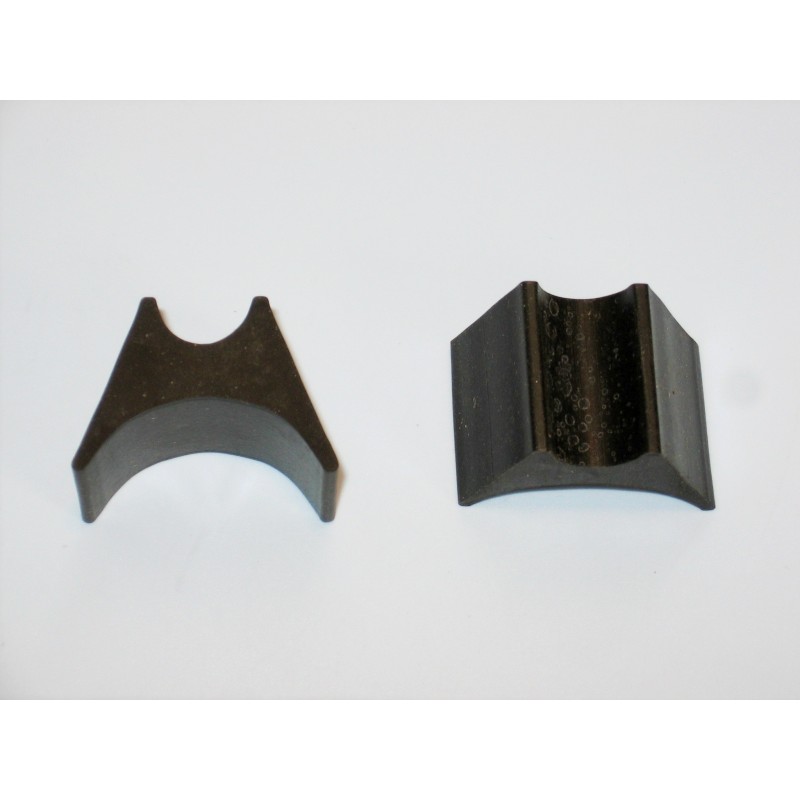

Posté le 15-09-2020, à 21:13
En parcourant le site à DD il semble que c'est bien pour les bonbonnes séparées d'amortisseurs
Posté le 21-09-2020, à 16:05
Vous êtes froids ..... 🤭
Cette petite pièce se place entre la bobine d'allumage et le cadre afin que cette dernière ne vibre pas.
Y'en a plus beaucoup qui ont encore cette petite pièce d'origine.
Elle est également présente sur les 240.
Bon remontage  👍

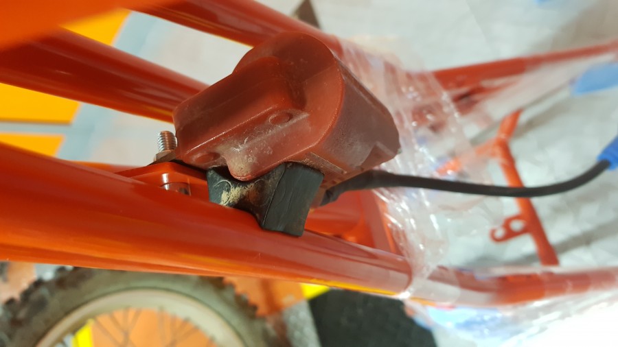

Posté le 22-09-2020, à 08:31
Voici la photo de cette pièce en place

Posté le 22-09-2020, à 08:44
Ben ça , c'est très ingénieux mais je pense que c'est pas d'origine .
A l'origine , cette pièce est prévue pour fixer les bonbonnes d'amorto séparées sur le cadre .
Posté le 22-09-2020, à 09:40
Peut-être est-ce une utilisation détournée, venant de l'usine. Je n'ai pas le catalogue des pièces de cette machine. Si l'un de vous l'a, cela serait intéressant  d'y jeter un œil.  😀
La bobine peut être montée sur une plaque de caoutchouc, elle même fixée au cadre. Sans oublier une tresse de masse, entre cadre et bobine.
Posté le 22-09-2020, à 12:04
Je ne pense pas que se soit les mêmes pièces que pour la bombonne des amortisseurs. Elle est quand même différente. Plus ouverte et moins fine aux extrémités.
Je pense que c'est d'usine car moi je l'ai sur deux ktm et ktm64 l'a aussi.
Par contre aucune trace dans la part list.
Peut être que ktm avait un stock et ne savant pas trop ou la foutre ils l'ont cachée sous le réservoir 😂
