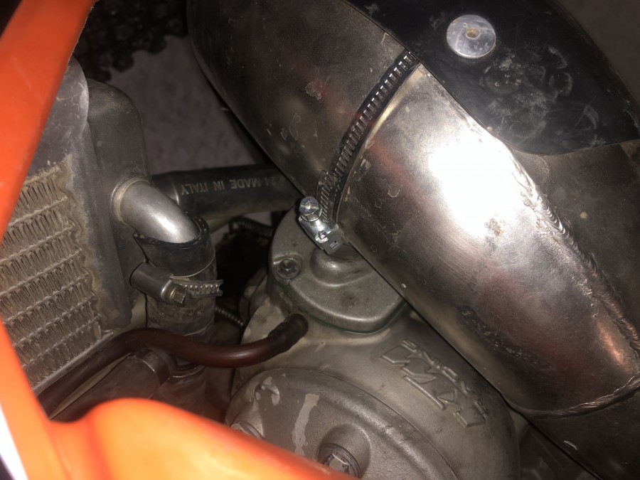

Si tu as agis sur le carré en laiton sur le côté droit de ton bas moteur, il n’y a aucune raison que le réglage bouge.
Je t’ai demandé dans un message précédent de faire une vérification. L’as tu faite ?

C’est le réglage derrière le cache que vous verrez sur la photo.
