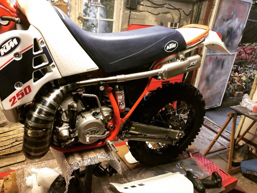

Voilà les dernières infos ! Après plusieurs mois, JSV sont en train de finir mon échappement, je devrais le recevoir courant de semaine prochaine.
Il sera complété d'n silencieux DEP de chez dédé

La partie détente 385€ ttc.
Certain diront que c'est chéro .... moi je pense que le prix est très correcte étant donné qu'ils n'avaient jamais réalisé cet échappement et qu'ils l'ont donc fait sur les cotes de mon origine qui n'était pas dans une forme olympique ...

Qu'est-ce que c'est laid ce long tube entre pot et silencieux !! Heureusement, il y a la plaque latérale pour recouvrir ! Aprés, l'ensemble...bijou 😍
Par contre, tu ne mets pas de ressort de maintien entre pot et silencieux ?
Effectivement le tube n'est pas de toute beauté ! Mais on ne le voit pas donc 👍
Non pas de ressort, d'ailleurs d'origine il n'y en a pas non plus !
