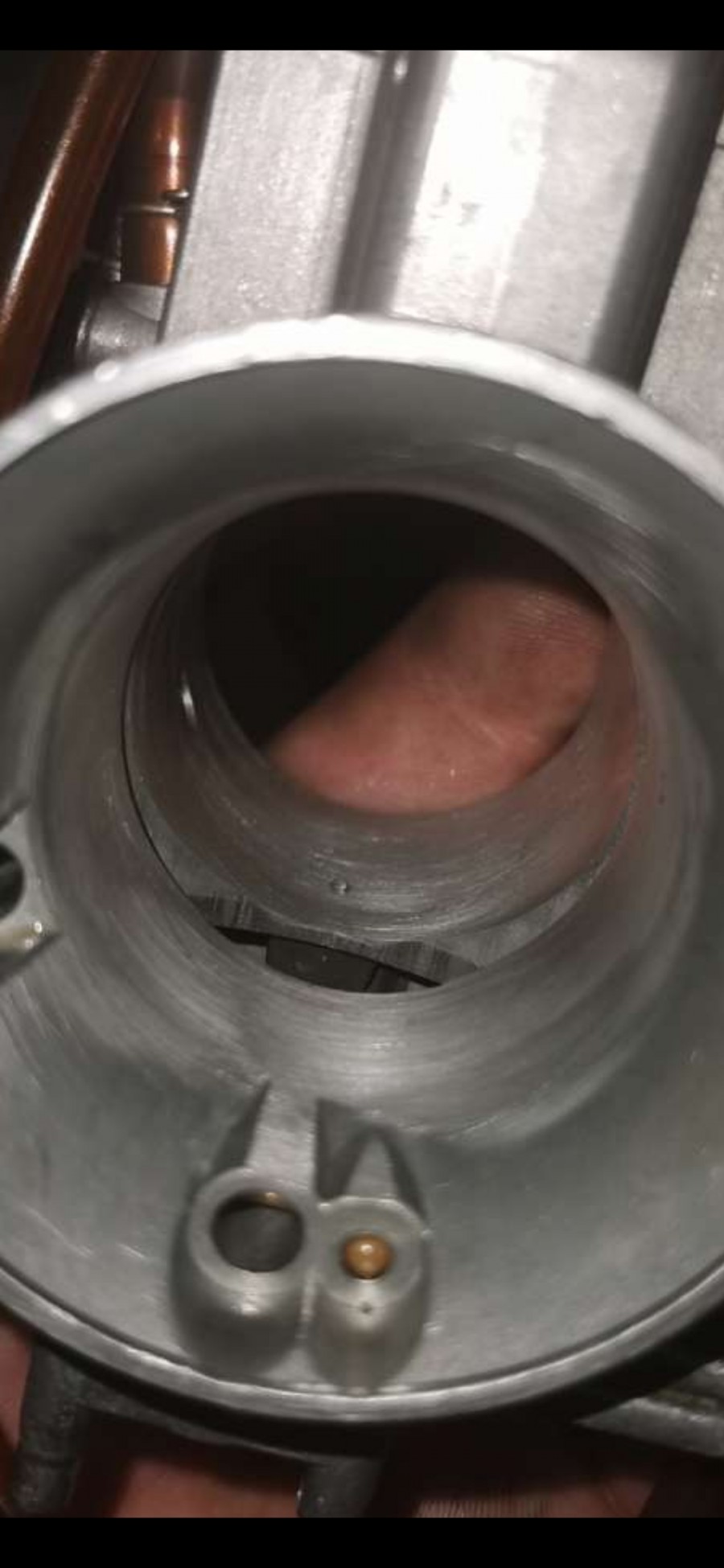

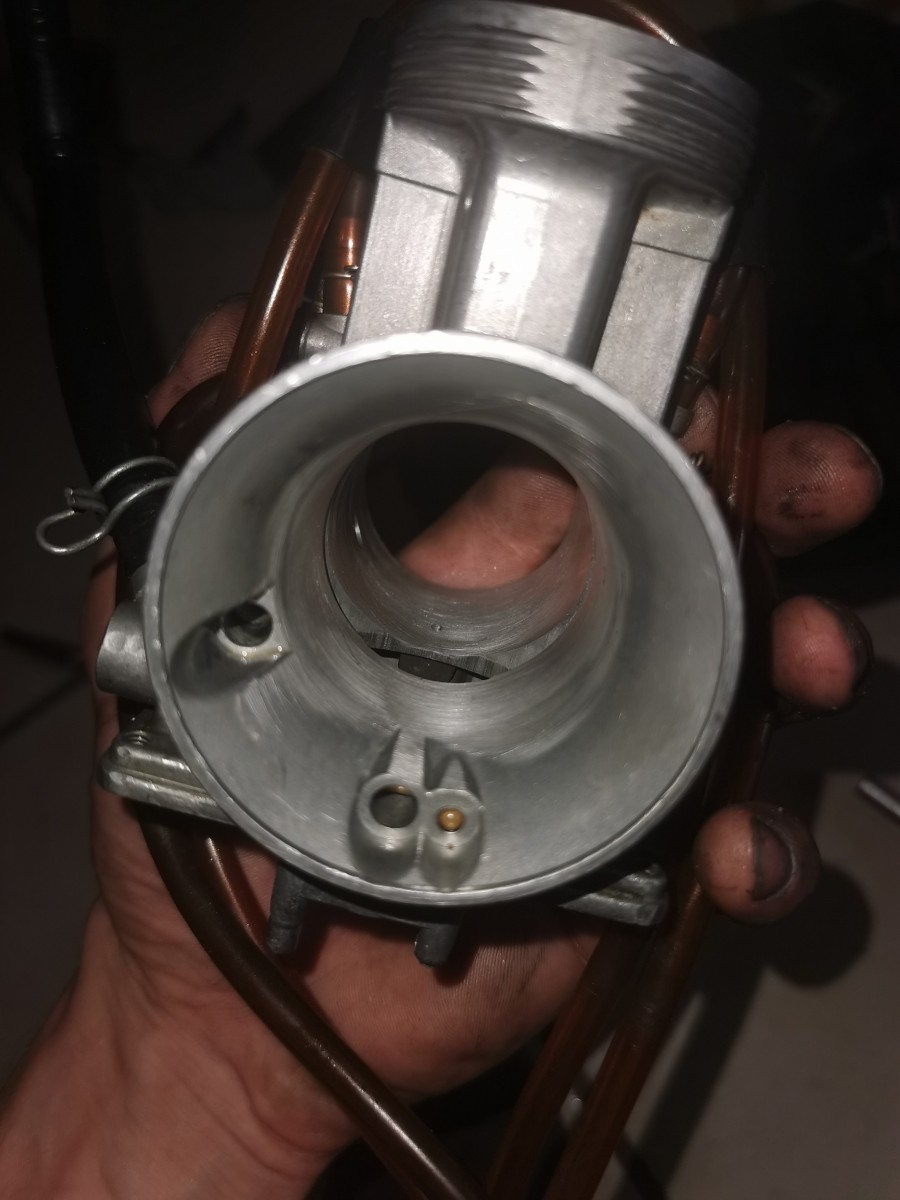

Bonjour a tous alors je me suis aperçu que mon carbu a était "préparer" poncer par un boucher au p80
J'aimerai savoir l'utilité d'avoir fait cela et si ya un risque pour mon moteur ( jai changer piston cylindre qui était hs et le cylindre avait était préparer)

Rien touché je c'est... Mais le problème ces que j'ai la bougie noir et le clips au premier cran dans haut ces pas préconisé... Donc je me demande si avec des meilleur réglage elle gagnerai encore plus en puissance

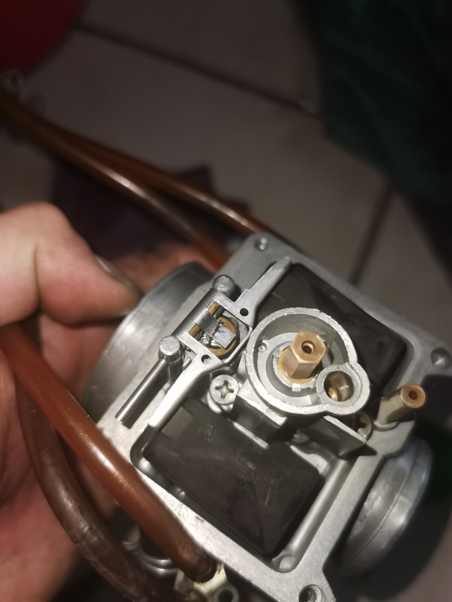

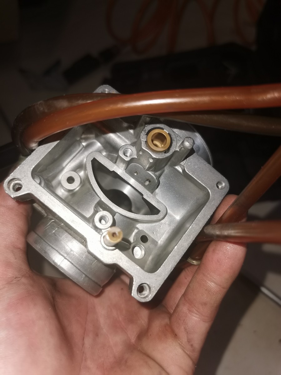

L'aiguille est surement usée et peut être le puits aussi .

Le puits est serti.
Le carbu a été « réalesé » à l’arrache, pour optimiser les performances.
Si tu dis que le cylindre aussi était préparé, tu as sans doute hérité de la moto d’un sorcier inspiré mais mal outillé.
L’aiguille si les clips est tout en haut est sûrement trop riche et/ou comme dit précédemment le puits est ovalisé.

Va falloir je change quand même mon aiguille et le puit car la je vient de fair une sortie et sur des petite bosse en laissant la poignée a mi gaz il fait des raté comment elle s'appelle la pièces du coup ? Car j'arrive pas a la trouvé même sur esprit ktm
"needle" en anglais. il y a un tableau de réglage en fin de manuel d'utilisation. utilise-le pour trouver une aiguille plus pauvre
