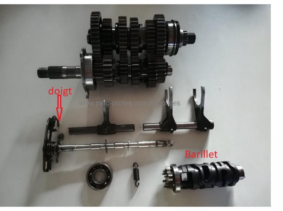

Posté le 07-10-2020, à 08:42
Est il possible que une fourchette mal place ou inverser face ce genre de problème
Posté le 07-10-2020, à 12:03
Hello,
oui, ou le doigt de selection pas dans le crabot aussi .

Posté le 07-10-2020, à 12:39
Je voulais dire barillet, pardon:
