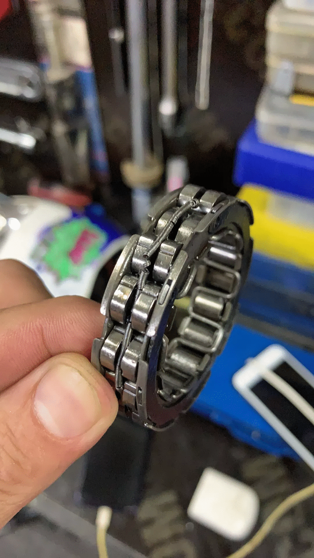

En fait tout a commencer presque apres que j ai changer cette piece. pas sur du nom en Francais. roulement a bille du demareur ?
Mais le mecano m a dit que non, j ai quand meme un petit doute.

Roue libre de demarreur
Posté le 09-11-2020, à 17:18
Les symptômes que tu décris non aucun lien avec cette pièce. Plus probablement avec l'intervention. Qu’as tu débranché, rebranché lors de cette séance de mécanique ?
