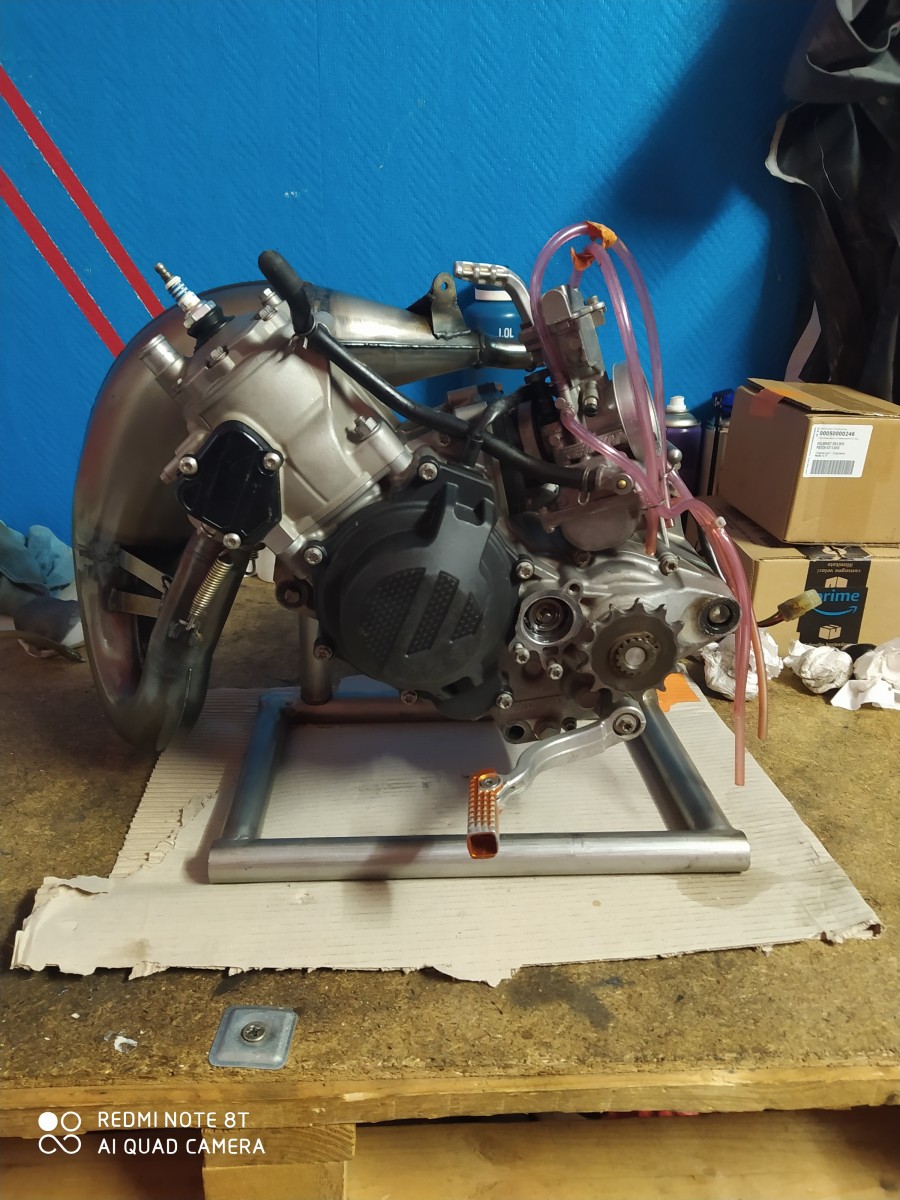

Salut les riders, petite question. J'ai un 125 SX 2017, j'ai refais le moteur et dans la pochette de joint il n'y avait pas de joint de récepteur d'embrayage, et sur la vue éclaté de cher Wolff KTM également pas de joint. Du coup je penses qui a pas de joint à ce niveau la ???
Bonne soirée.

L’étanchéité est assurée par le joint torique situé sur le récepteur.
Repère 18
