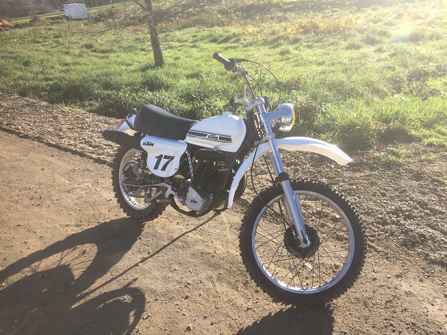

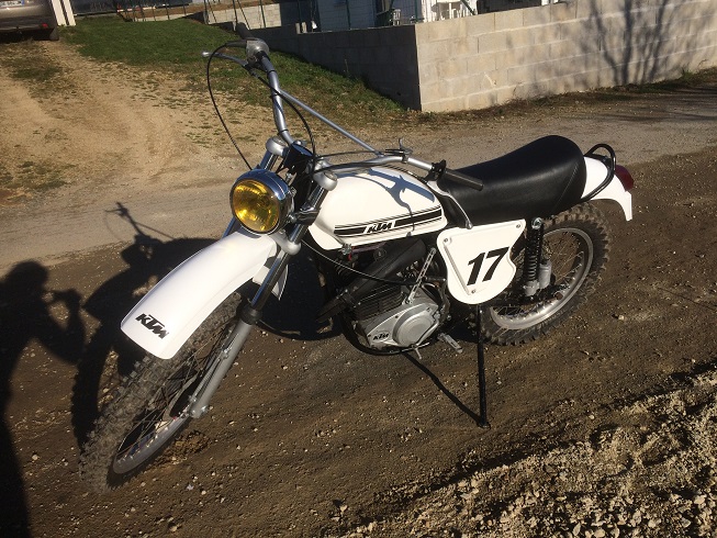

Ci-dessous des photos prises ce matin sous le beau soleil breton!
