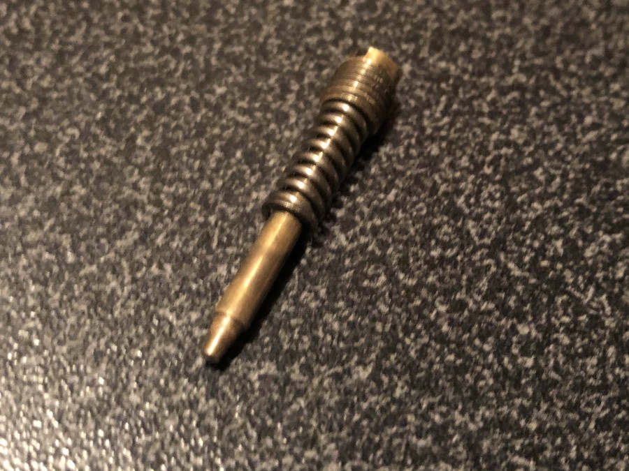

Le peu de temps que j'ai pu passer dessus, j'ai redémonté le carbu, et constaté que l'aiguille ne correspondait pas aux réglages préconisés avec les autres gicleurs, donc j'en ai commandé une autre.
De plus, je me demande si il me manque pas un joint au niveau de la vis de richesse d'air (vu sur le schéma démonté du carbu (Powerparts) que j'ai peu être perdu en démontant...

Et sur ta vis d’air il manque bien le torique.
