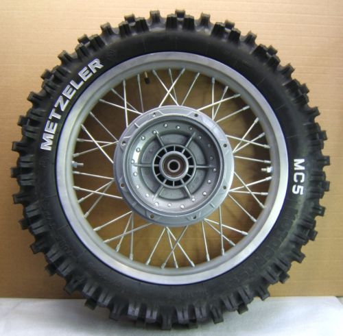

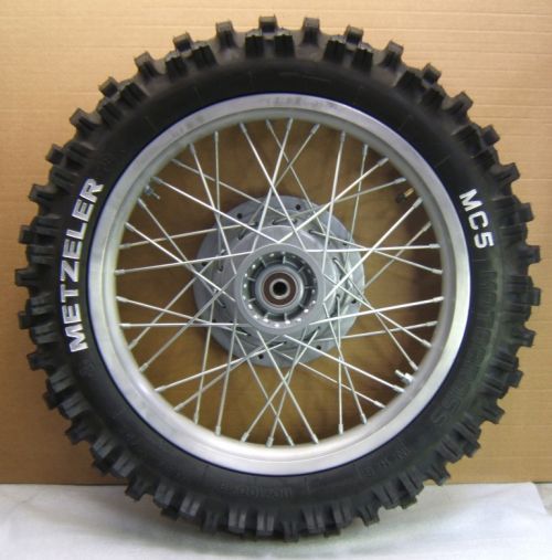

Et la roue AR :
KTM 250MC 1980
KTM 250MC 1980

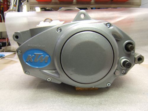

Puis le bas-moteur :
KTM 250MC 1980
Posté le 31-12-2008, à 15:35
Rien à redire, si ce n'est confirmer tes talents... Que c'est bôôôô!!!!
Posté le 31-12-2008, à 15:56
Trop fort le Tranber !!!!!  ;)
Posté le 31-12-2008, à 16:11
Y'a la ch'tite cale en bois sous le moulbifpis le film mousse kivabien!!!! Et même sous les pneus le film mousse.... Quel soin et quel percfectionnisme....:D Tout ça pour finir dans la boue 😄 :P
