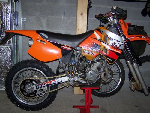

les fourches d origine ktm 2000 a 2002 se montent elle sur une 125 egs 1996, est ce qu il y a une différence entre les modèles 125 250 et 400, j en recherche une.

pour repondre à ton mail ,je dirait que du moment ou tu as les tés qui vont avec la fourche, il n y a pas apparament de soucis.
en ce qui me concerne, j ai une wp inversée.
ta moto, à l air tres propre aussi

Tu peux monter une WP de 43 de 2000 à 2002 à condition qu'elle soit complète,c'est à dire avec l'axe de roue de diamètre 19 mm à vérifier sur ton moyeu AV ,le support d 'étrier ,l'étrier,le flexible de frein av,le disque de frein av qui et d'un plus grand diamètre,l'entretoise du câble de compteur et la console avec ses pontets de guidon.
Tu peux aussi monter pour moins cher une WP de 40 de 1989 à 1995 ceci dans les mêmes conditions,sauf le disque av qui est du même diamètre.
Dans les 2 cas ta moto sera transformée .
