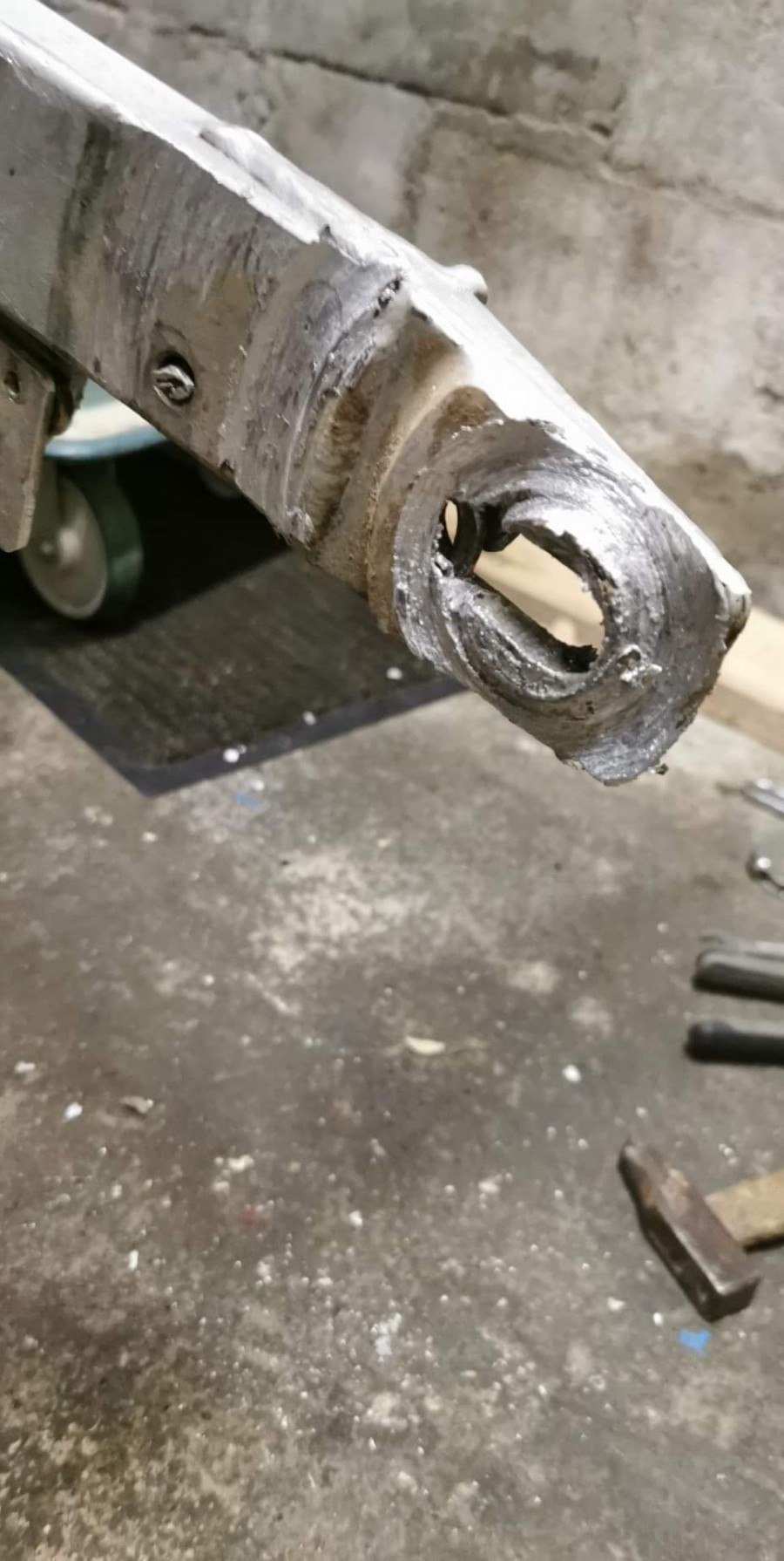

Dernière sortie j'ai eu un problème le moyeu c'est ouvert en 2, j'ai mis un peu de temps à me rendre compte du truc donc la couronne a frotté sur le bras... J'ai une roue arriere de rechange mais le Bras est je pense irrécupérable. Photo à l'appui :| je veux juste savoir quelles années sont compatibles.

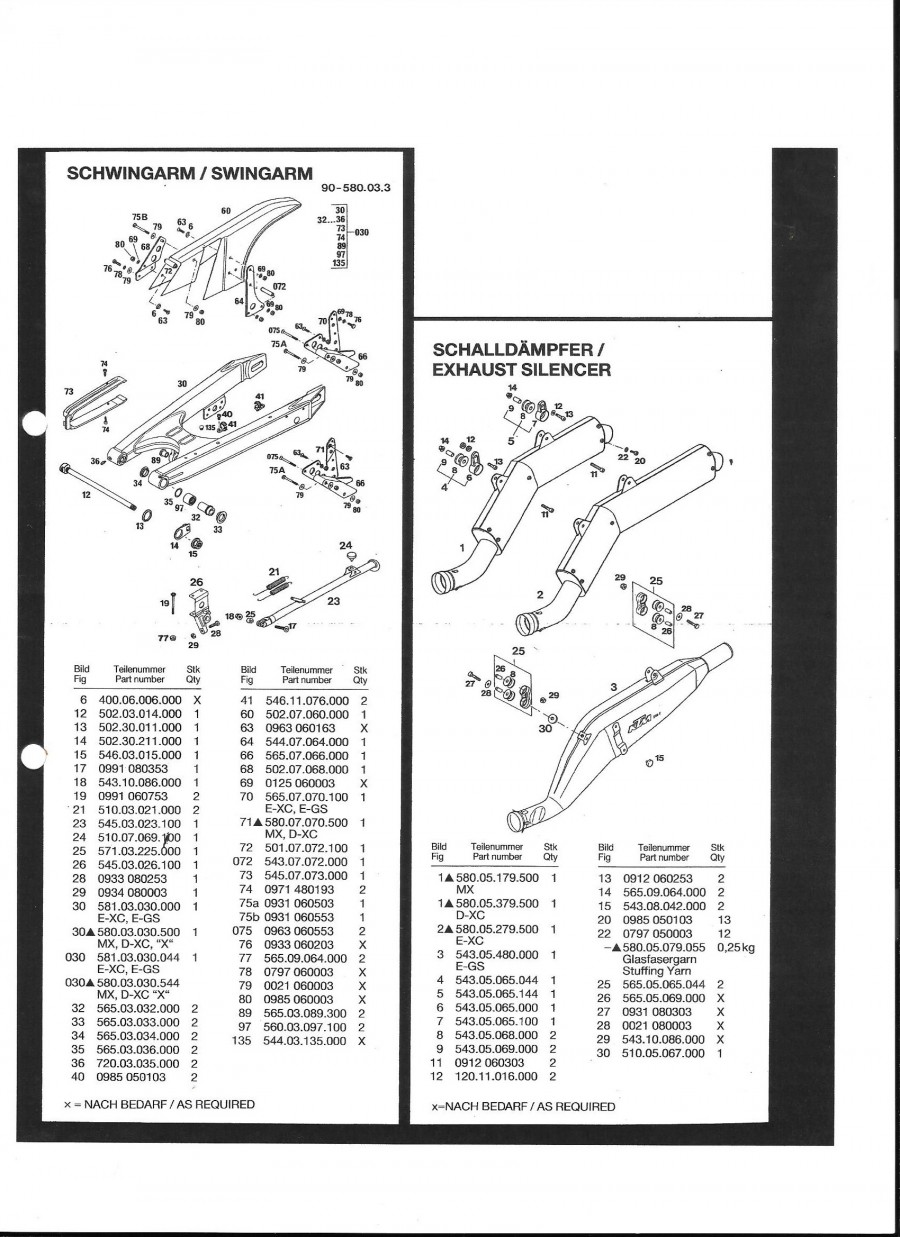

Extrait de la part-list chassis 1990
Les roulements du B.O. , n° 97 , sont référencés 560 03 097 100
soit , ceci :

Faut voir si en 91 ce sont toujours les mêmes roulements ...
soit , ceci :
Ça tombe bien le bras que j'ai acheté est de 90, donc je vais regarder ça 👍
