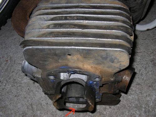

C'est une 541 (je ne l'avais pas précisé...). En fait, j'ai acheté une épave, démontée et le cylindre a prit un coup sur la base de la chemise. Il y a une barette cassée sous un tranfert.
C'est d'ailleurs la première fois que je vois ça. Je suppose que c'est pour guider le piston, mais généralement les jupes des pistons sont ouvertes en face des transferts, donc pas de guidage possible.... Mais peut-être pas ici, je ne sais pas à quoi il ressemble, je ne l'ai pas...

J'ai acheté la RTM. Je viens de voir la forme du piston qui est..., trés classique. Sur un plan en coupe, on voit que le piston ne vient pas coulisser dessus.
A quoi servent donc les deux barettes de la chemise qui rejoignent les parties avant et arrière de la chemise ?
Ca pourrait marcher sans ?

pour ton cylindre... c'est pas beau ! je ne remonterai pas ça,
en plus ya pas que la barette qu'est pété, il en manque plus...
ohhh les sa...pio, ils ont montés ça a la patte a joint

Le remontage à la pate, c'est peut-être ce qui a provoqué la désintégration du piston. J'ai vu dans la RTM qu'il faut adapter l'épaisseur du joint d'embase à la demande. Là, ça a été vite calculé.... zéro !
MC tinmar a écrit :pour ton cylindre... c'est pas beau ! je ne remonterai pas ça,
Où ça qu'il en manque plus ?
pour ton cylindre, sous réserve que l'intérieur soit bon, ne t'inquiète pas, coupe l'autre barrette proprement, arrondis les coupes des deux coté et tu peux le remonter. ce sont des barrettes anti-résonnance qui n'existaient pas sur les cylindres jusqu'en 78/79 et ça fonctionnait très bien sans. surtout coupe celle qui reste car sinon, la dilatation à chaud déformerait la base de la chemise.
