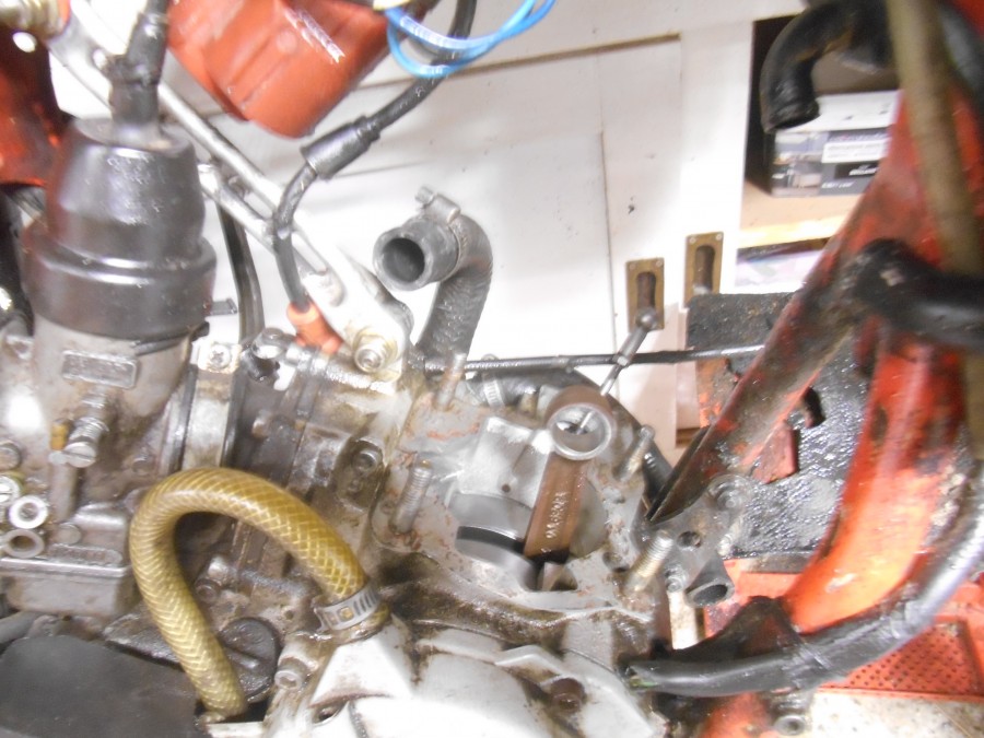

Finalement dans mon ancien post ce n était pas la bougie qui était HS car j en ai acheté une et elle n a toujours pas demarré!!!
donc je me suis décide a démonté la culasse et le cylindre et en enlevant le pot d échappement énormément de liquide de refroidissement
était a l intérieur du pot et forcement il y en avait également dans le cylindre!!!!
Si quelqu un peut m aiguiller par rapport a ce problème car je ne comprend pas pourquoi j ai du liquide dans le moteur!!!!
Ne serait ce pas la pompe a eau qui serait Hs??
c est une KTM GS de 1990
merci d avance

Modèle 90 les carters n'étaient plus en magnésium donc certainement problème de joint psy de pompe à eau  ou cylindre fissuré ou joint de culasse

Si le spi de pompe a eau avais lâcher, sa n'aurai pas plutot rempli la boite??? ( je ne connai pas ce moteur)
Regarde l'état de ton joint de culasse.

heureusement c est le joint de culasse qui a lâché!!!
j ai mon piston qui a douillé donc j ai du en acheté un autre et le cylindre est en bonne état
j attends de recevoir les pieces pour pouvoir tout remonter et pouvoir rouler!!!

Apres avoir remonter mon moteur,elle a redémarrer sans soucis
Je voudrais juste savoir par rapport a la pompe a eau(je me demande si elle fonctionne encore)
Dois je la partie(voir photo) ou il y a les ailettes pour voir si ca tourne ou y a t il un autre moyen  de savoir si la pompe est HS
je ne crois que cela est bon pour le moteur de faire tourner sans eau
merci de vos réponses ;)
Moto(s) : ktm 125 gs 1990
Posté le 22-02-2021, à 21:50
Tu n’a pas besoin de le laisser fonctionner de longues minutes pour vérifier le bon fonctionnement de la pompe à eau.
Tu peux donc faire un essai sans liquide et avec le couvercle de pompe déposé.
Avec tout en place, en retirant le bouchon du radiateur tu dois voir le liquide s’agiter.
