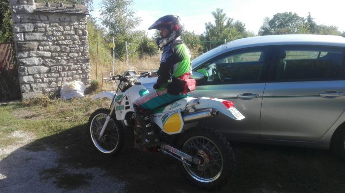

Bonsoir tout le monde,je suis tout nouveau sur le forum, j'ai un 400 lc4  de 1995 que je suis en train de modifier en supermot ,ce que j'aimerais c'est le passé en démarreur électrique car petit problème de jambes ,pensez vous que c'est possible et si oui où trouver pièces pour adaptation. Merci à tous de votre lecture et de vos réponses. Cordialement pierre

Ok merci pour les infos les gars au fait bonne année à tous, je vais regarder ça le problème c'est que j'ai Genou un peu en vrac du coup je suis un peu embêter avec le kick ,le moteur fonctionne correctement , refait il y a 3mois , pensez vous que l'on peut adapter un démarreur sur le kick genre comme moto circuit ? Merci de vos réponses et de vos éclaircissements, belle journée.

Merci pour les infos avant je l'a démarrait sur le côté avec jambe droite ,la je suis en train de la passer en supermot de façon à la réduire en hauteur et j'essayerais de la jambe gauche , mais c'est un peu chaud quand même pas l'habitude. C'est pour ça que je réfléchis à une solution de repli.

Bonsoir à tous, Avez vous des plans pour des jantes Supermotard ,celle que j'avais ne sont pas compatibles je pourrais les modifié au niveau des moyeux mais gros job donc si vous avez des plans je suis preneur. Merci à tous . Au fait j'ai posé la moto sur cale par rapport à la taille de la moto avec jantes Supermotard , premier démarrage après réfection du moteur. Du coup un bon retour de kick ,pas évident du pied gauche.
