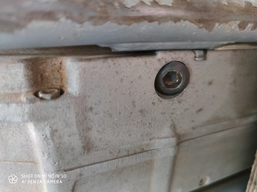

Je viens d'acheter mon premier enduro (400 KTM exc de 2002) et je souhaite faire le petit entretient moi même (novice en mécanique) . Pour partir sur de bonnes bases, je veux faire la vidange huile moteur avec changement de filtres et crépines. Problème, le pas de vis six pans de la crépine courte sous le bloc moteur est complètement rongé et quasiment lisse. (Voir photo). Impossible de la dévisser, la clé tourne dans le vide.
Première question, une solution pour pouvoir la dévisser ??

Je dirais extracteur de vis placé dans le logement qui est devenu rond.
Visiblement l'ancien proprio a tenté de la dévisser lui aussi 🤭
J'ai eu un pb une fois sur ou cette vis était complètement collée.
Elle n'est venue qu'après avoir bien chauffé. Donc chauffe avec un décapeur thermique.
Vas-y avec précaution et patience.
Bon courage.

Comme le dit hurricane, chauffe au décapeur et avec un pointeau et un coup sec de marteau elle doit venir
Bien plus efficace que le décapeur et plus agréable, aller faire un bon petit tour à moto pour bien faire monter en température le bloc moteur. Avant de sortir différents outils, il faut choquer la tête de cette vis et ensuite procéder au desserrage.
Ok, je vous remercie. Je vais aller acheter l'extracteur aujourd'hui :(
Choquer, tu veux dire donner un coup dessus? Avec un un tournevis et un marteau par exemple ?
Par exemple 👍
Perso , j'essaierais d'enfoncer une douille avec empreinte Torx d'un diamètre légèrement supérieur dans la tête de vis foirée .
Le fait de rentrer la douille au marteau produirait l'effet de choc dont on parlait ci dessus .
Ca et un petit coup de chauffe ...
Pareil pour le torx 👍
katoch11 a écrit :Ok, je vous remercie. Je vais aller acheter l'extracteur aujourd'hui :(
Prends plutôt un pointeau qu'un tournevis. Le coup de marteau portera davantage sur l'outil acier que le manche plastique de ton tournevis.
Reçu pour le torx, je vais essayer
