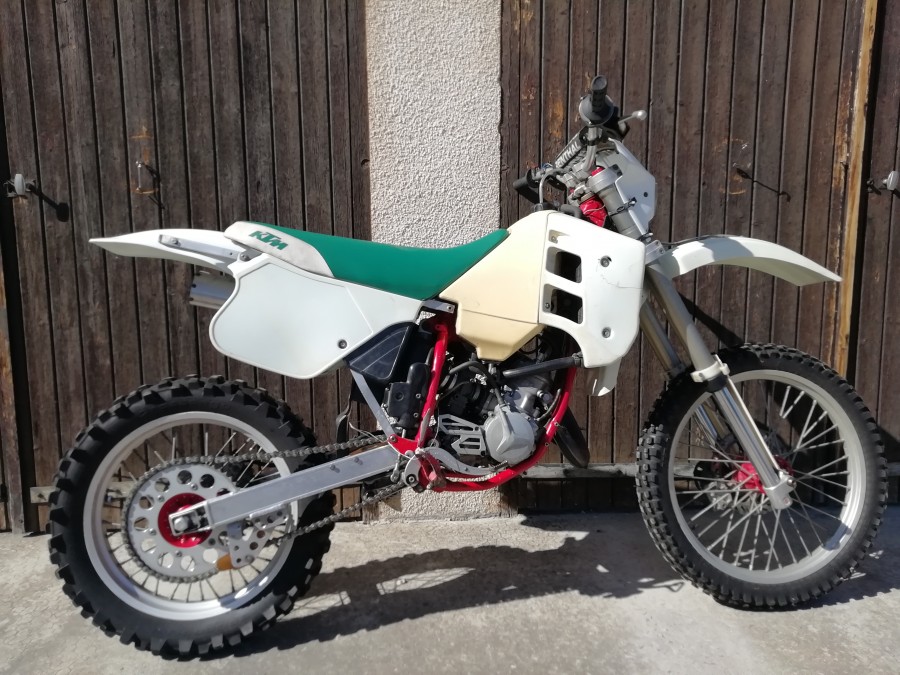

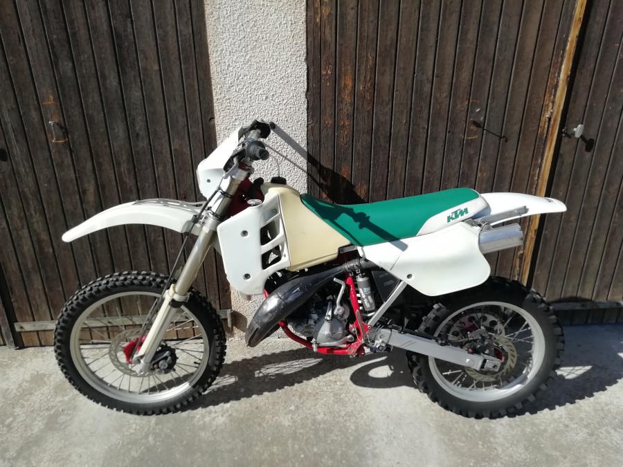

Bonjour à tous je suis nouveau dans votre sympathique communauté et donc passage par la case présentation . J' ai 34 ans et je suis de l' Isère , et donc j' ai cette KTM 125 GS de 1991 depuis 2003 et elle n' a pas roulé depuis 2005  :cry:  . Récemment j' ai décidé de lui redonner vie , mais je suis novice en mécanique et j' espère pouvoir bénéficier de vos précieux conseils .

Chouette une 91.  😍
Tu as les docs ?  😎
les protèges tube de fourche ne sont pas les bons  😉

Hello , j' ai trouvé toute la documentation nécessaire , et merci pour l' info sur les protège fourche   👍  J' ai aussi remarqué que la housse de selle est celle du modèle 92 , et que le silencieux est un modèle cross .
Quand j' ai commencé à la démonter il y' avait du liquide de refroidissement dans le pot, dans le carter de valve, et dans la boite de vitesse . De la mayonnaise dans la boite .
Le haut moteur semble plutôt sain (quelques traces noires sur la chemise du cylindre mais pas de rayures ) , pour le bas moteur  le couvre carter gauche est complètement bouffé au niveau de l' entrée de la  pompe à eau , le carter de pompe à eau devrait être rattrapable mais dans l' ensemble tout le système de refroidissement  est en mauvais état  . J' ai laissé le bas moteur à un mécano pour l' ouvre et qu' il fasse le point et trouver une solution pour ce carter , j' en ai vu 2 d' occasion mais le tube d' entrée de la pompe à eau à été raboté sur chacun avec une réparation à la soudure à froid , sinon il reste l' option d' adapter un modèle plus récent , avec quelques modifications comme ici : saabrally.com/forums/viewtopic.php?t=2502
