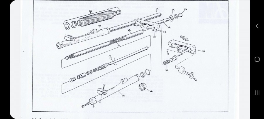

Merci pour votre intérèt à ma demande. ma fourche est de 1980 donc pas à axe déporté. Je recherche les bagues fendues antifriction 35x39x20 se trouvant en dessous des  joints à lèvres dans le fourreau . Je n'ai pas de repère sur plan ,d'ailleurs elle ne figurent pas sur le plan de la RTA .
A ma connaissance tous les fourreaux ALU ont des bagues antifriction .

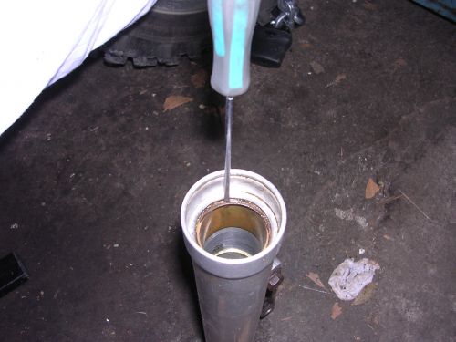

enlèvement du circlip
fourche MARZOCCHI 35mm

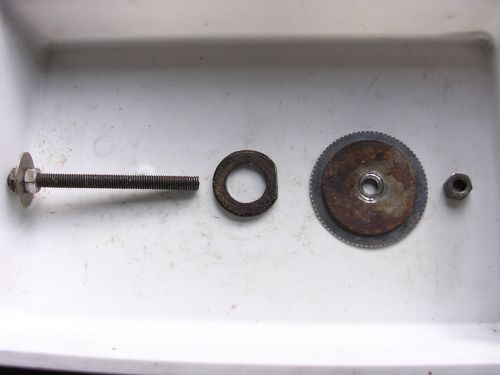

Les pièces de l'extracteur maison

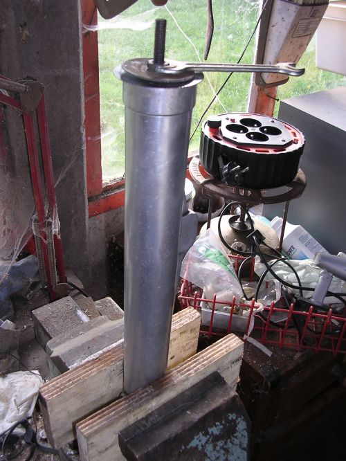

L'extracteur en place

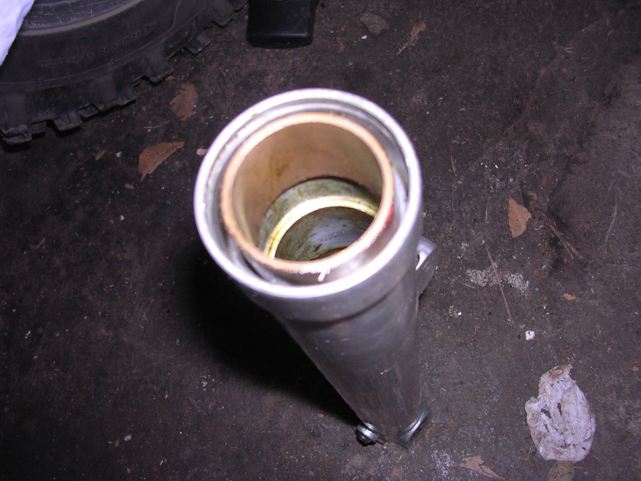

et la bague prête à sortir
