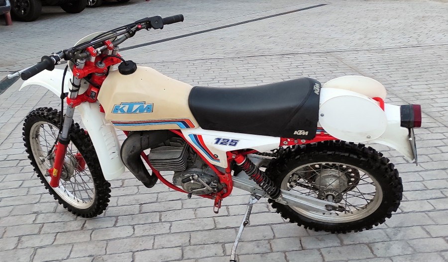

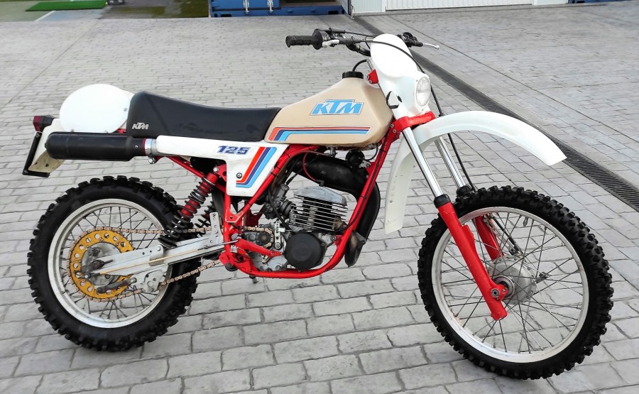

Finalement,j'ai deux 125, une de 81 et une de 82. Quelles sont les différences entre eux?

1982 pour restaurer

Ce n’est pas une 125 RV 1980 avec ses pontets déportés du T supérieur  😉  😉

Pareil.
Gros doute sur 1982 pour cette moto.
Pas de clapets a l'admission?

bonjour
c'est moi, ou la roue arrière me semble bien haute quand la moto est sur la béquille
amortisseurs trop courts ?
sur ces roues, elle doit faire plus chopper qu'enduro !

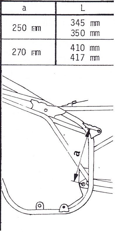

Il faudrai vérifier les cotes ci dessous

Comme dit plus haut ; la moto sur bequille, la roue semble haute. Et les fox à émulsion montés à l'envers doivent être de vrai passoires peu efficace.
Sur la gs restaurer, les amorto me paraissent longs. Et les ancrage sur le cadre plus bas .
Les 2 motos venaient elles du même lot??
Car ont dirai que les bras et les amortos ont été permuter

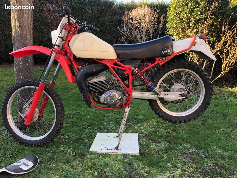

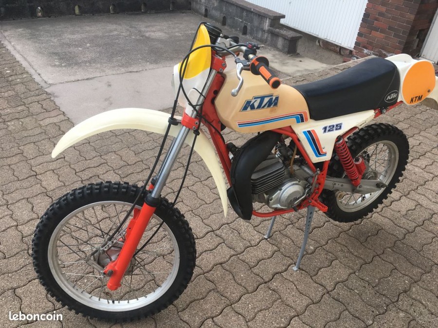

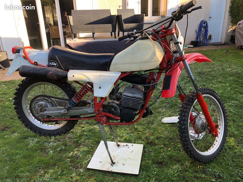

Je met des photos d une 82 originel

ta 1982 a des amortos FOX des année précédentes .
