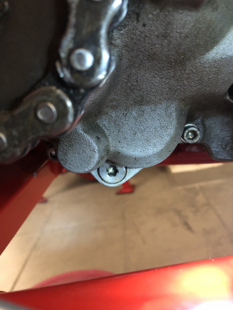

J’aimerais vidanger ma boîte, mais je ne sais pas comment dévisser sans tout endommager. J’ai la bonne clé mais ça va tellement dur que j’ai peur de tout abimer.
Avez-vous des suggestions ?

Un petit coup de marteau sur la tête de vis avec un chasse goupille pour la décoller .

hello,
faut esperer que la vis n'as pas été coller à la loctite verte....
la c'est décapeur thermique...j'ai eu le coup sur la couronne du kit chaine
sinon comme dit plus haut un bon choc mecanique sur la tete et ça devrait le faire  😎

+1, chauffe obligatoire pour détendre tout le monde.....  🤭  🤭
et une fois démonté, poubelle et mise en neuf
