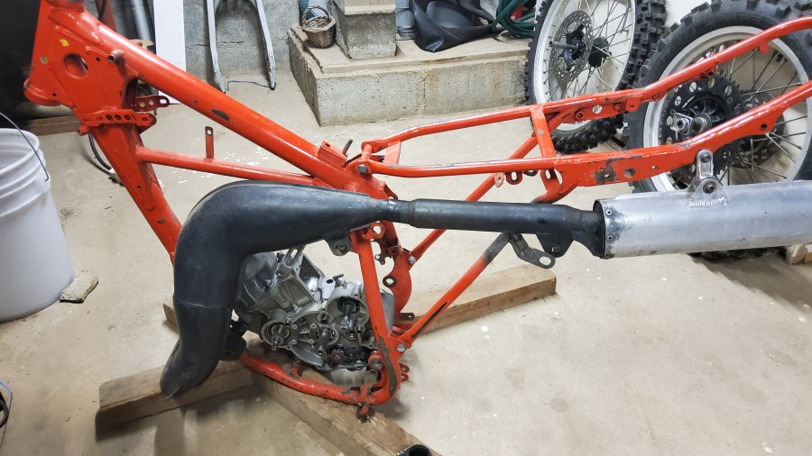

Petit montage à blanc pour vérifier la patte du silencieux (qui avait été tordu)

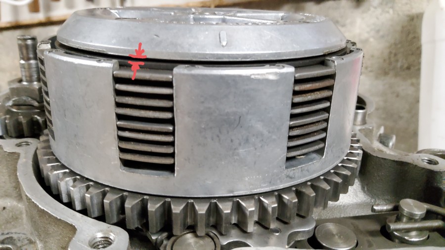

Maintenant montage de l'embrayage : Aie !
Embrayage bizarre
La cloche ne touche pas les disques. Les 2 embrayages que j'ai sont pareils.

Ça c'est le plateau de pression, tu as une vis de réglage en son centre ?

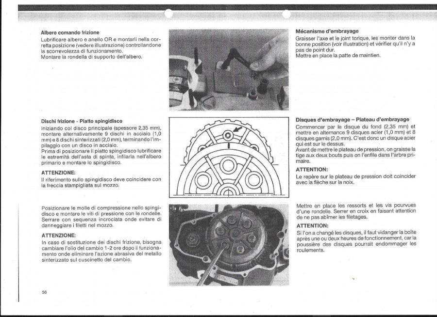

Salut ,
Tu as vérifié que le repère du plateau de pression et de la noix coïncident bien ?
Voir le dessin du milieu

Merci beaucoup. La solution était dans la doc. Il suffisait que je lise.
Je suis débloqué mais j'ai honte d'avoir posé une question aussi bête  😳 . Heureusement la honte ne tue pas  😂
