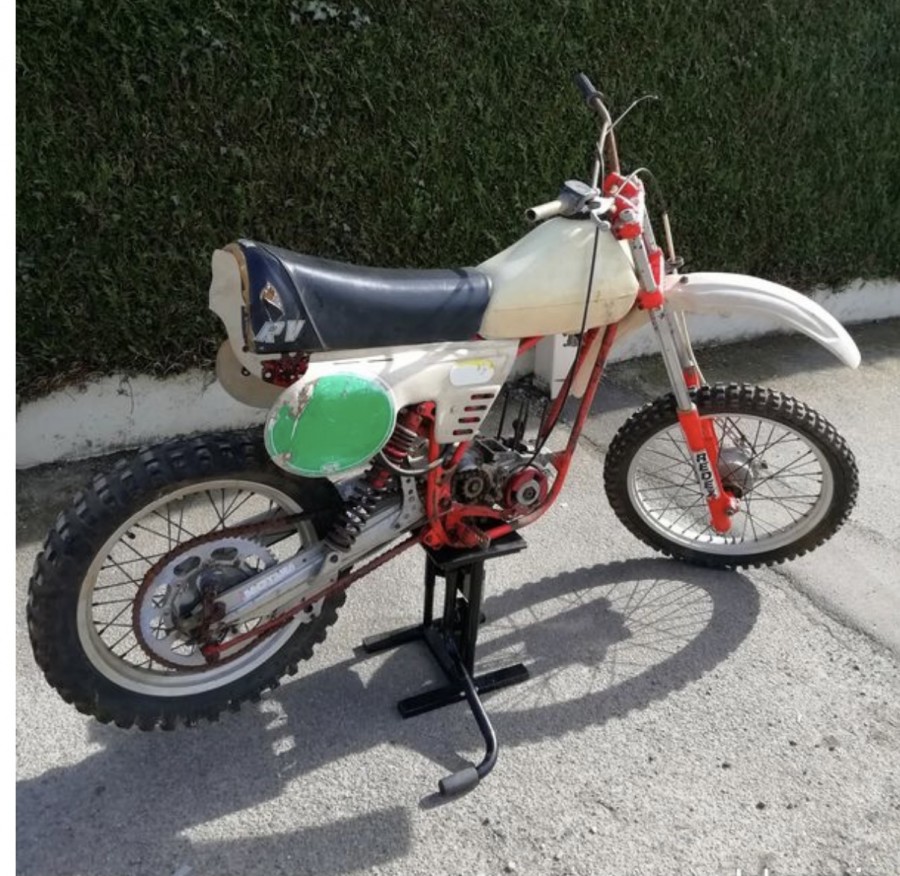

Je  me présente je suis un jeune passionné de moto cross vintage. J’ai participé à plusieurs rassemblements est essayer 400 yz 1979  /.  250 cr 1981.    / 490 maico 1981
Je suis donc tombé amoureux et j’aimerais faire ma première restauration sur une 125 ktm rv de 1981. J’aimerais savoir si les pièces sont compliqué à avoir si vous avez des connaissances preneur avec grand plaisir.
J’ai la partie cycle il me manque parti moteur donc ci vous avez des pièces à me proposer.
Sportivement

Mets des photos de ta moto pour que l'on puisse voir son état et ce qui te manque.

C'est une bonne base et pas chère.
C'est une cross et pas une gs comme mentionné dans le titre.
Tu as le bas moteur donc il te manque pas grand chose.
Sinon dépêche toi car l'annonce est toujours active sur lbc.

D'après moi tu as déjà un peu de travail sur la partie cycle en fonction du niveau de restauration
que tu souhaites.

L'habillage n'est pas ce qui est le plus important. Le gros des frais va déjà au moteur et ça peut chiffrer assez vite.
Si tu fais trop à l'économie, tu risques des déconvenues. Roulements de vilo, bielle sont impératifs, d'autant que tout est à l'air libre.

Ya un peu de taf mais rien de bloquant, et ici, de très bons spécialistes de la RV  😎  😎
il y a les pièces manquantes de la photo ?  😉

si je peux donner un conseil, dans un premier temps, focalises toi sur la méca, peinture et plastique (à part l'ar) pour plus tard.
Il faut déja un bon budget. 😎
Tubes de fourches piqués ?  :/

Pour refaire la partie moteur complètement je connais pas trop le prix des pièces. En générale pour une rv il fait compter combien pour une restauration moteur complète
Posté le 13-04-2021, à 11:57
D'aprés moi, mais je ne suis pas une bible  🤭  🤭
piston, nikasil 500
bielle + montage 300
joints 50
roulements 100, je ne sais pas si il y du spécifique
disques embrayoir 80
bref, tu arrives vite à 1000  🙂  🙂
une réno complète, disons 2000, avec pneu, plastiques, peinture, kit chaine, et les m... heu broutilles autour, filtre, commande guidon, etc etc
Posté le 13-04-2021, à 12:16
Il peut récupérer pas mal de trucs sur la moto (plastiques qui semblent potables ,magura 311+ un levier ) et vue le prix d'achat (300 € il me semble ) et quelques piéces d'occaz (couvercle d'allumage, amortos ,levier )  il peut se lancer en commençant par la mécanique , le reste venant après comme tu le faisais remarquer judiçieusement .
Ps : LA fourche a d'importantes traces de rouille vers les tés , faut espérer que ce ne soit pas le cas sur la partie coulissante des tubes ,sinon 200 € de plus à la facture .
