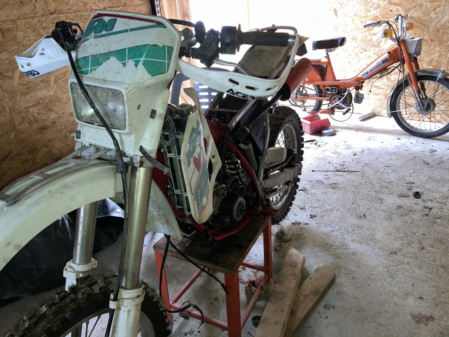

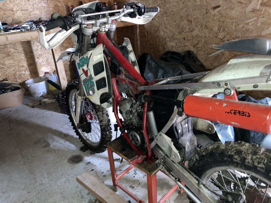

Je suis sur la fin de restauration d’une ktm 125 gs de 1991. Suite au carter d’embrayage abîmé au niveau de la pompe à eau, et n’ayant pas trouver de carter, j’ai supprimé la pompe à eau grâce à un bouchon en acier usiner et mis une pompe à eau externe en 12v. Ma question était quelle huile de boîte fallait il mettre et quelle était quantité.

Tu mets des photos et on te réponds  😂  😂  😎

0,5 de Sae 30 en vérifiant le hublot  👍

met de l'huile de boite pour moteur 2 temps.
Change l'aiguille du carbu dell'orto pour une "K34" si c'est pas déjà fait
drôle les supports de repose pied passager!

Merci de vos réponses et au sujet des cales pieds cela a dû être fais par l’ancien proprio!
